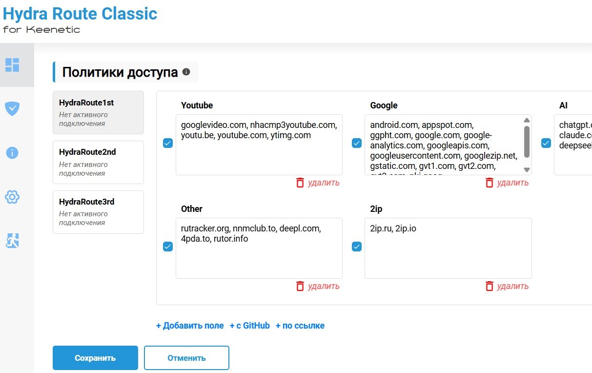

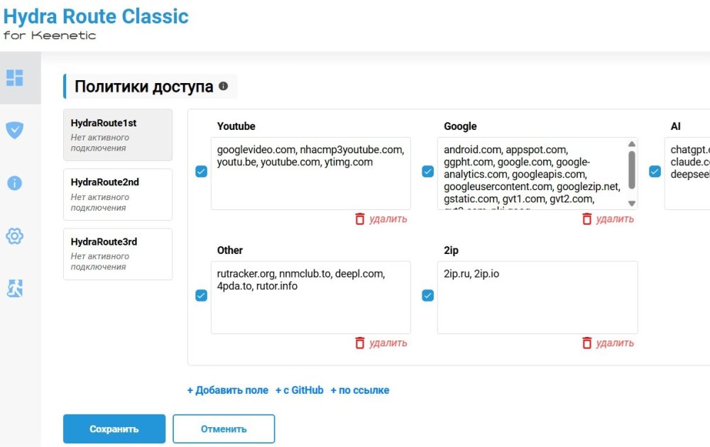

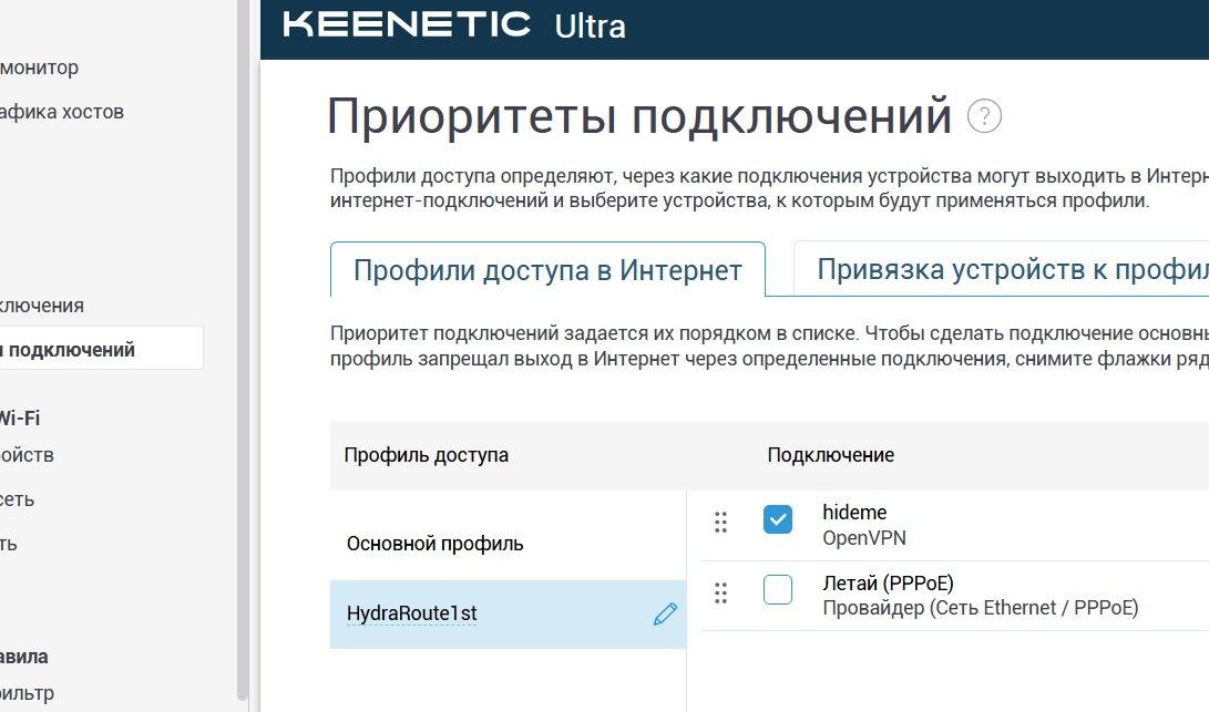

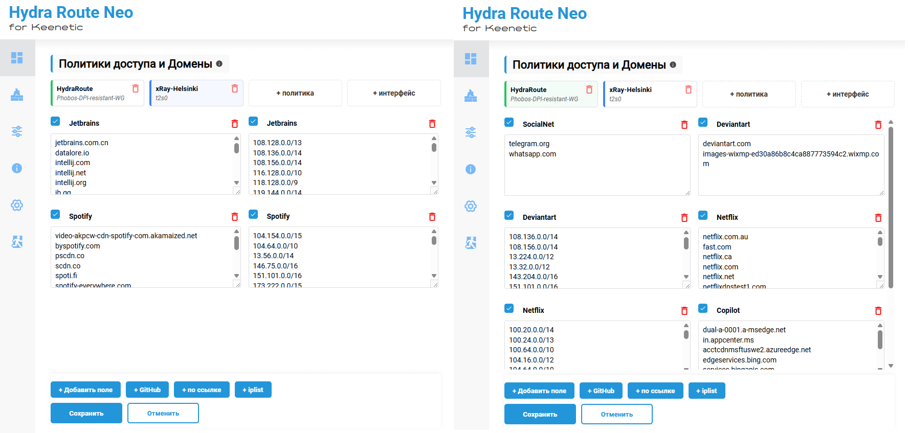

И сразу озвучу детский вопрос: как только загрузился вэб-интерфейс, я убиваю существующую политику по умолчанию. Хочу создать новую. Создаю  новую единственную политику, через кнопку "+политика". Политика создаётся, я ей присваиваю имя, тут всё нормально. А потом под именем политики горит надпись "нет активного подключения", ну и, естественно, никакие правила внутри этой политики не работают. Если создаю интерфейс с кнопки "+интерфейс", выбирая при этом ВПН и забиваю туда правила, то эти правила отрабатывают.
Я так понимаю, что я делаю, что-то не так. Как в таком случае к существующей политике с надписью "нет активного подключения" присвоить интерфейс? И надо ли это делать? С чего правильно начинать настройку HydraRoute? Ибо в гайде указано два вида маршрутизации: по политике и по интерфейсу. Получается, что просто по политике настроить ума не хватает.

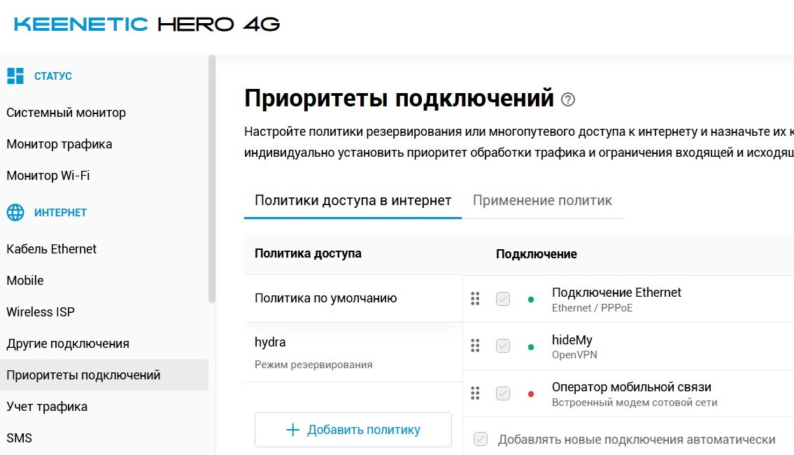

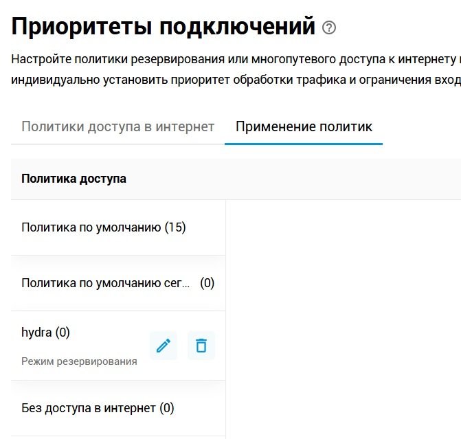

1 час назад, BACbKA сказал:
Интерфейс привязывается к политике не в вебморде HR, а в вебморде роутера.

Установил обновлённую версию Classic. В вебморде роутера вместо трёх политик создалась только одна. В старой версии было три. Баг или фича? Прошивка 5.0.2

Установил обновлённую версию, увидел одну политику, подумал глюк. Переустановил ещё раз, опять одна политика, подумал точно глюк. Перечитал мануал, оказалось так задумано. Не знаю что ещё изменилось в новой версии, но работает она так же классно, как и предыдущая.

установил classic на старую ультру с прошивкой 2.16
почему пишет "нет активного подключения"?
vpn запущен и работает, к политике привязан
что еще нужно сделать?
@Boomer
Привет.
На прошлых прошивках, точнее прошлого поколения, не тестировалось ПО.
Могу только предположить почему так себя ведет, но починить это силами пользователя не получится.
На странице HR плитка политики исключительно для красоты. Если маршрутизация работает можно это игнорировать.

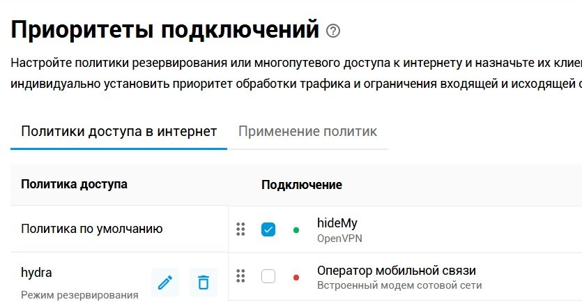

ну ладно, взял другой роутер с 4.3.6.3
поставил с нуля Neo
и я не пойму почему весь траффик идет через впн?
для теста поставил только 1 сайт, почему не маршрутищируется?
@rrrr

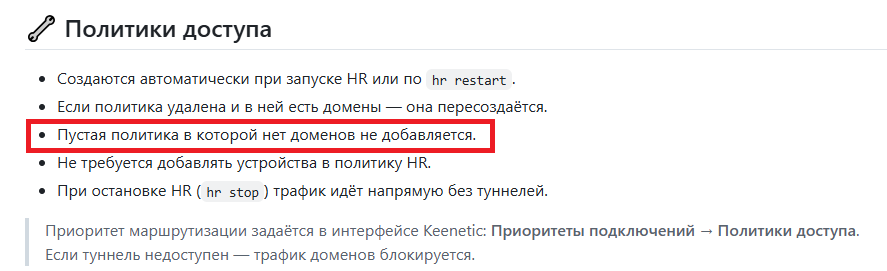

Прежде чем пользоваться стоит почитать инструкцию.
Не нужно помещать устройства в политики, создаваемые HydraRoute.
Об этом написано в и инструкции на  GitHub и в самой программе.

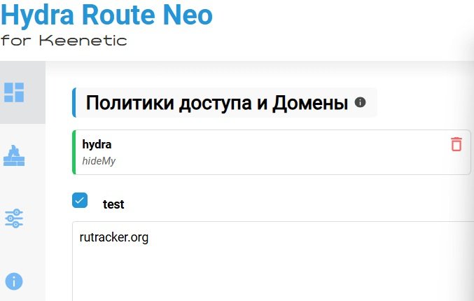

@rrrr

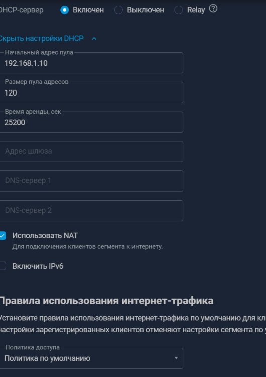

Согласен, просиотрел. В таком случае весь трафик не должен перенаправляться через vpn подключение, но:
12 часов назад, rrrr сказал:
Непонятно. Где-то не верные настройки.
@Кинетиковод
dns только сам роутер, ну и основной провайдер выдал
@Ground_Zerro
какие еще настройки смотреть?
настроен только впн и все
и установлена hydra по инструкции
в политике hydrы поставил галку на впн
