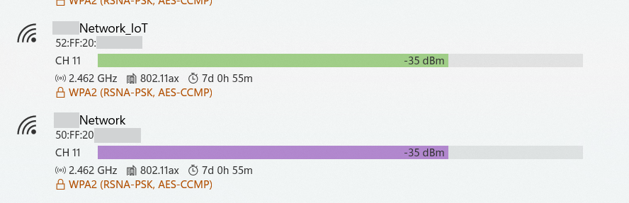

Не знаю как на счет подтвердить или опровергнуть, вот мои две сети 2.4Ггц. Клиент: ноут с адаптером Intel(R) Dual Band Wireless-AC 8265. Софт: WiFi Analizer by Matt Hafner, version 2.8.3
Edited by mrGhotius
Нутк у вас, судя по подписи, и не 1511...?
3 часа назад, Queesesto сказал:
Я лишь проверил "теорию" от GPT. :)
Проверять Гигой теорию об архитектуре Сити... - ну это как прикладывать турбину боинга к жопе кукурузника и заключать, что "чота хрень какая-то у тя, так не полетит"... Но я оценил шутку. ))))

Обе на интерфейсе WifiMaster0 в диапазоне 2.4Ггц и на WifiMaster1 в диапазоне 5Ггц.
