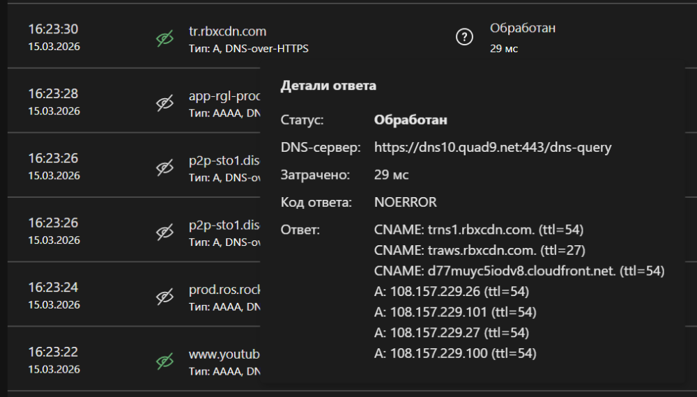

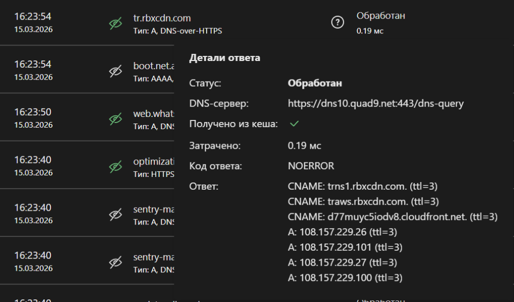

В логе net-export вижу UDP DNS запрос к роутеру, по dependency явно виден ответ от роутера и следующим за ним коннект к 173.194.222.198:443. При этом 173.194.222.198 не появился в show object-group fqdn.
DNS на роутере настроен в режиме интернет-фильтра где в системном профиле заданы несколько DoT, включая 8.8.8.8. Устройство точно использует системный DNS профиль и дефолтную политику.
Ответ включал именно этот адрес:
HOST_RESOLVER_DNS_TASK_EXTRACTION_RESULTS
  --> results = [
		  "domain_name": "wide-youtube.l.google.com",
		  "endpoints": [
			  "address": "173.194.222.198",
			  "port": 0
		  "hosts": [],
		  "query_type": "A",
		  "source": "dns",
		  "strings": [],
		  "timed_expiration": "13410556011478764",
		  "type": "data"
  • Спасибо 1

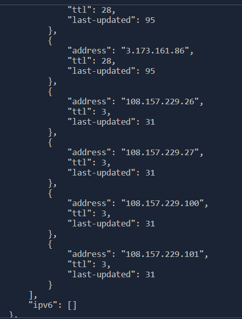

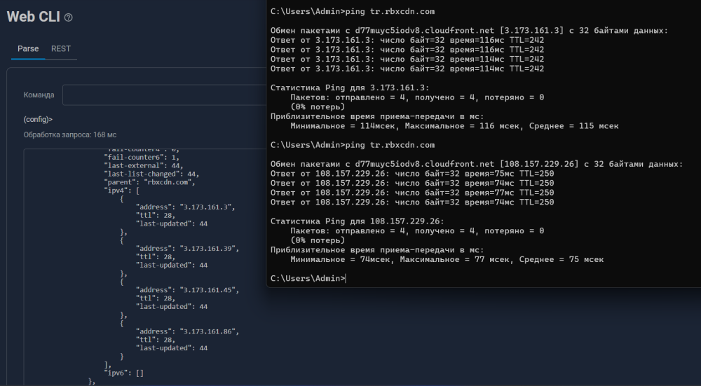

В 5.0.3 ощущение что вообще немного сломалась маршрутизация DNS, если сравнить с 5.0.2.
Обновился 4 дня назад. И вот сегодня некоторые маршруты просто не работают. А возможно это и раньше было, просто не обращал внимания :(
show object-group fqdn показывает следующее (на примере конкретного домена):
			"group-name": "work",
			"enabled": true,
			"ipv4-addresses-count": 114,
			"ipv6-addresses-count": 111,
			"fqdn-count": 46,
			"entry": [
					"fqdn": "cloud.elastic.co",
					"type": "runtime",
					"deadline4": 17,
					"deadline6": 78,
					"fail-counter4": 0,
					"fail-counter6": 3,
					"last-external": 294,
					"last-list-changed": 294,
					"parent": "elastic.co",
					"ipv4": [
							"address": "151.101.1.94",
							"ttl": 60,
							"last-updated": 43
							"address": "151.101.65.94",
							"ttl": 60,
							"last-updated": 43
							"address": "151.101.129.94",
							"ttl": 60,
							"last-updated": 43
							"address": "151.101.193.94",
							"ttl": 60,
							"last-updated": 43
					"ipv6": []
Вроде бы наполнение IP адресами есть.
Но трафик не идёт через настроенный туннель, в итоге получаем отлуп от серверов если открыть в браузере cloud.elastic.co:
Галочки соответственно все стоят в "Правила маршрутизации" как и стояли раньше для этого списка:
Т.е. сейчас такое ощущение что маршрутизация по DNS в моём роутере полностью отвалилась, как минимум для конкретного домена и его поддоменов и трафик идёт напрямую.
Могу приложить ещё какую-нибудь информацию, если подскажите какую, надеюсь это поможет пролить свет на причину.
