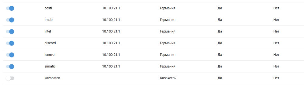

Заметил сразу по просмотру например твича, ttvnw.net добавлен в маршруты через влесс. Но показывает через раз, то в 1080р, то в 720р(1080р для России недоступен). Так же если трассировку запустить до рандомного юрла из моего списка в маршрутах, то где то идет через влесс, где то нет. Доты 8.8.8.8, 8.8.4.4, 9.9.9.9 прописаны.
Если списков fqdn несколько списков, то на 5.0.0 работает только первый и только по проводному сегменту, по WI-FI не работает (NC-1812/KN-1012/KN-2311) 😔

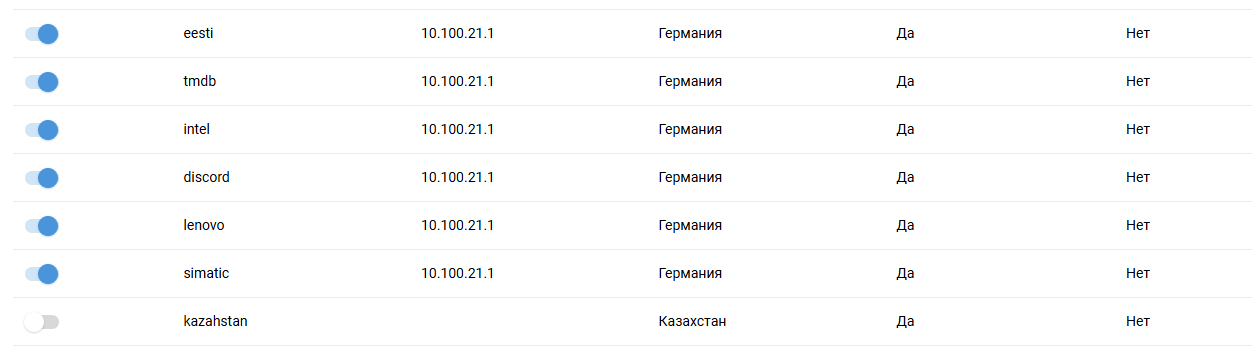

В 12.11.2025 в 17:50, Denis P сказал:
этим клиентам точно назначена политика по умолчанию?
Это не клиенты - это роутеры. А других политик и нет, только Политика по умолчанию.
Работает только eesti (wireguard), остальные идут через ISP, несмотря, что явно указан туннель. Флаг Эксклюзивный маршрут влияет  только на eesti. На 5.0b2/b3 всё работало, после обновления работает только первый список: выключаем eesti, начинает работать tmdb, выключаем tmdb, начинает работать intel...
Изменено пользователем Oleg Nekrylov
39 минут назад, Oleg Nekrylov сказал:

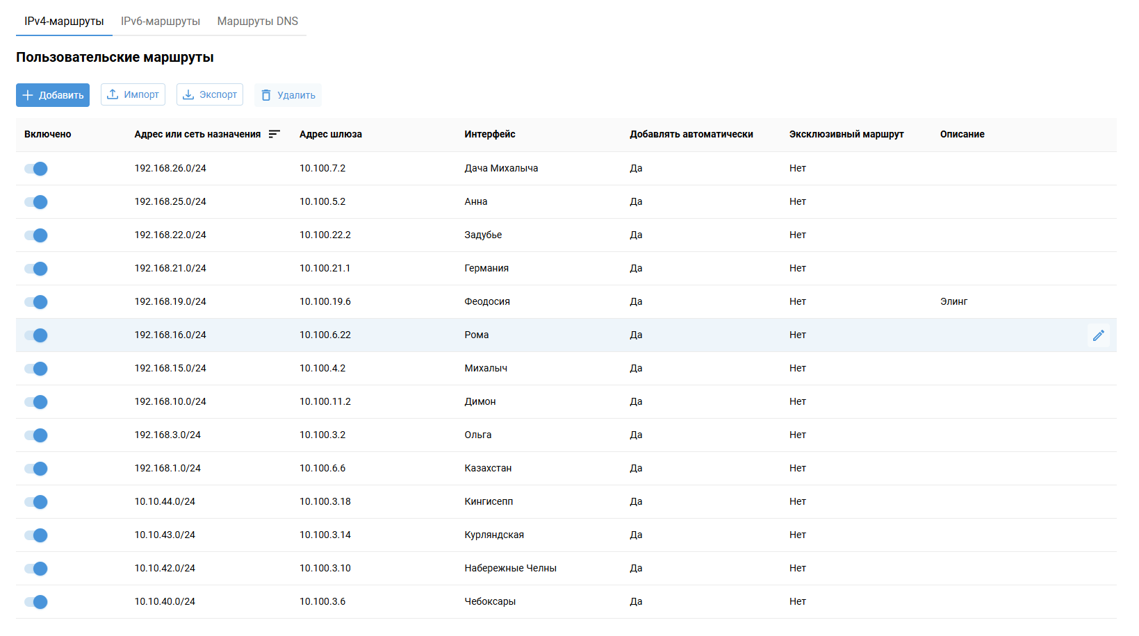

15 часов назад, Oleg Nekrylov сказал:
т.е. роутеры пиры должны следовать правилам dns маршрутизации и кинетик выступает в качестве dns сервера на них?
пока что к схеме вопросы возникают)
3 часа назад, Denis P сказал:
К схеме вопросов нет, если вы конечно  сами себе чего-то не понапридумывали.
Клиенты здесь конечные устройства, сидящие за роутерами, а на роутерах несколько каналов и их задача коммутировать их в зависимости от поставленных задач.
18 часов назад, Denis P сказал:
Так это вы сейчас про статикроуты, а тема то про новую фичу из 5.0
Статически маршруты это тоже затрагивает. Через какое-то время они перестают работать:, в web, есть но не работают, сделаешь маршруту выкл/вкл и они на какое-то время опять начинают работать.
