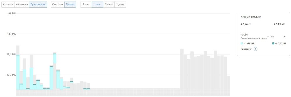

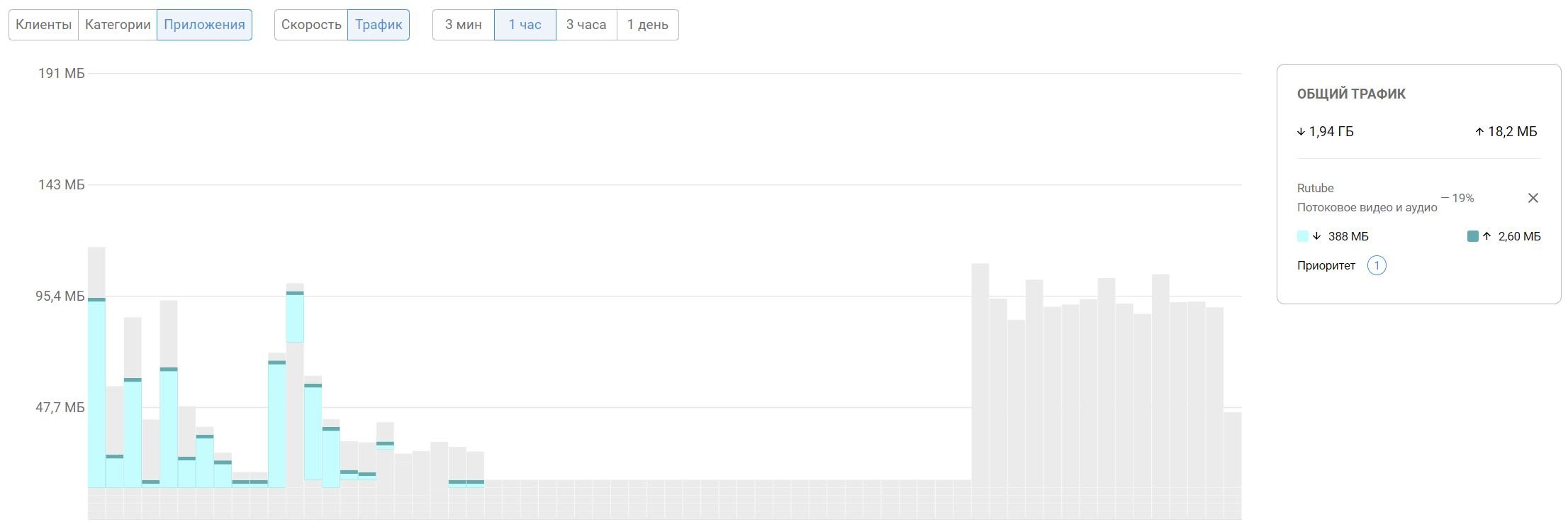

Удобно было бы находясь в Мониторе трафика выбрать конкретный тип или приложение  изолировав его прямо на графике в боковой менюшке справа (см. скриншот) увидеть там функционал для блокировки этого вида трафика. По сути ведь тип трафика или приложение на этой странице уже определены, значит всю большую базу отдельно подгружать для формы выбора не нужно. Нужно только вывести окошко где можно выбрать для кого этот трафик нужно запретить, если это делается в Мониторе трафика. И это созданное правило должно появиться в меню Фильтр приложений.
Или сразу в меню Анализатор трафика приложений. Там и клиента выбирать не придётся, всё уже есть в таблице.

3 минуты назад, keenet07 сказал:
Удобно было бы находясь в Мониторе трафика выбрать конкретный тип или приложение изолировав его в боковой менюшке справа (см. скриншот) увидеть там функционал для блокировки этого вида трафика. По сути ведь тип трафика или приложение на этой странице уже определены, значит всю большую базу отдельно подгружать не нужно. Нужно только вывести окошко где можно выбрать для кого этот трафик нужно запретить. И это созданное правило должно появиться в меню Фильтр приложений.

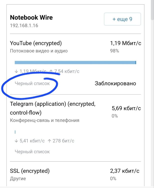

А заметили заготовку (видимо), которая видна только на мобиле в Анализаторе? Там под каждым приложением есть подписочка Черный список, но с ней пока ничего не сделать)

А заметили заготовку видимо на мобиле в Анализаторе? Там под каждым приложением есть подписочка Черный список, но с ней пока ничего не сделать)
В анализаторе трафика? Это там с самого начала есть и давно работает. Когда что-то заблокировано, там это указывается.
Стоп. Увидел, то о чем вы говорите. Это другое. Интересно. Хотя, щас проверю. Ну да, это старый функционал. Давно работает.
Вот так выглядит в рабочем виде.
Но в целом согласен. В Анализаторе трафика это реализовать было бы даже проще и правильнее.

Неее, я вот про что
Я думал это заготовка под кнопку(((
Edited by FLK
Не, это пояснение к слову Заблокировано. Посмотрите как это выглядит в web с ПК. В мобильной версии можно было бы вообще это не отображать. Там минимализм и так понятно всё.

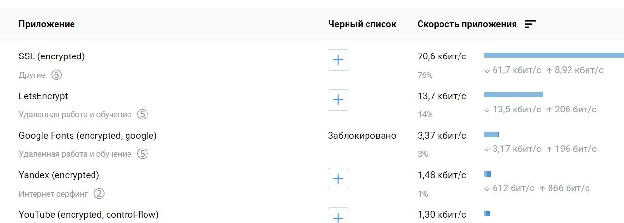

Реализовали блокировку приложения из Анализатора трафика приложений. Спасибо.
Осталось только дизайнеру более гармонично этот "крестик" разместить в столбце. Возможно по центру. И наверное сделать его поменьше.
Или ещё как-то иначе эту кнопку оформить.
Возможно теперь возникнет желание отсюда же эти же приложения и разблокировать.
Но тут наверное уже всё сложнее. Хотя если было бы возможно чтоб по кнопке разблокировать здесь открылось общее примененное правило из которого можно было бы исключить разблокируемое приложение.
Теперь этот пункт меню уже мог бы называться Контроль трафика приложений. )

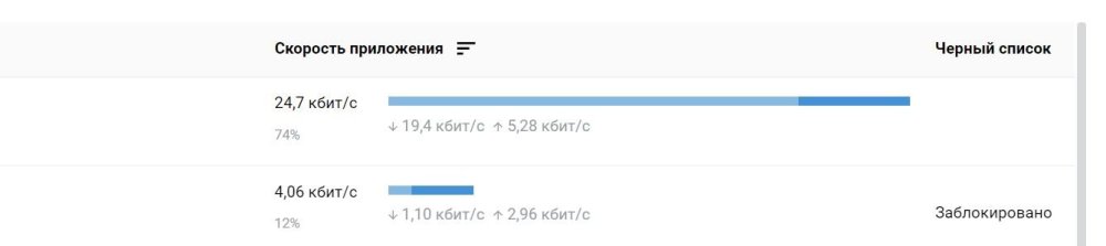

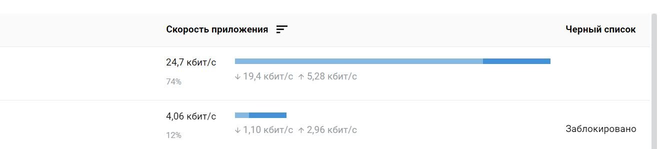

1) Есть изначально такой расклад - для определенного клиента я чмакаю заблокировать Whatsapp (назовем его "нижний" - напротив него на скриншоте Заблокировано), в интернет-фильтрах появляется правило с бодрой надписью Whatsapp (application)... Идем дальше и блокируем "верхний" Whatsapp... в интернет-фильтрах появляется еще 1 такое же правило и так можно натыкать их там хоть 100 штук) Вопрос таков - почему напротив "верхнего" нет надписи Заблокировано, если в интернет-фильтрах появляется правило с надписью Whatsapp (application)? Второй вопрос - почему правило дублируется хоть 100 раз, если я нажимаю заблокировать "верхний" ватсап)? Видимо проверки нет на уже созданное правило для определенного клиента и приложения)

2) Вторая проблема - удаляем все эти правила (поверьте мне без скриншота уж что я их удалил), а в анализаторе что мы видим?
Правильно - Заблокировано!?

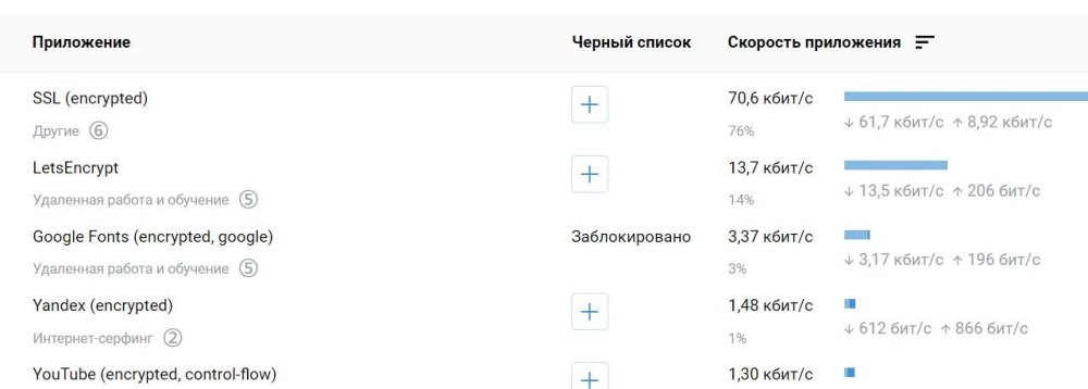

3) Ну и напоследок мелкая придирочка - когда двигаешься по списку клиентов в какой-то момент его название уж больно сильно прилипает к строке где написано Клиент и т.д. Я бы и вместо плюсика лучше бы сделал кнопку Заблокировать ну или Добавить, но тут вам виднее) Плюсик на мой взгляд как-то куцым выглядит. В мобильной версии именно + Добавить

Нашёл ошибку или скорее недоделку из-за которой удаленное правило разблокирует приложение, но на нем в Анализаторе трафика приложений всё равно несколько минут продолжает висеть статус Заблокировано.
В общем, проверил на Youtube множество раз. Блокирую на клиенте YT нажатием на кнопку "+" из меню Анализатор трафика приложений. Открывается окно с правилом, сохраняю его и YT сразу блокируется. Статус в таблице меняется на Заблокировано. Теперь хочу разблокировать, перехожу в Интернет-фильтры - Фильтр приложений. Нажимаю на появившееся новое правило и нажимаю удалить. Подтверждаю удаление. Приложение разблокируется. YT снова работает.
Перехожу в Анализатор трафика приложений, а там статус у приложений всё ещё Заблокировано. И висит он там несколько минут. Ну точно больше 3. Что бы я там не делал. Ни F5, ни стоп/старт мониторинга не влияют  на статус. Проходит время статус меняется на "+". Т.е. приложение снова можно заблокировать.
Повторяю процедуру, блокирую YT также плюсиком из этого меню. Создается правило. Приложение блокируется, статус Заблокировано появился.
Иду в Фильтр приложений. Но теперь не сразу захожу в это правило, а сначала останавливаю/отключаю его с помощью переключателя. Затем захожу в это правило и удаляю его. Последнее действие можно и не делать.
Возвращаюсь в Анализатор трафика приложений и приложение там уже разблокировано. Снова показывает "+". Как и должно быть. Перепроверил догадку несколько раз.
Много написал, но смысл в том, что при отключении правила переключателем сразу же срабатывает какая-то процедура меняющая статус приложения, а при его удаления без предварительного отключения её нет. И статус блокировки меняется сильно отложено. Хотя и в том и в другом случае сама разблокировка происходит успешно.
В общем дописать там нужно, чтоб при удалении предварительно не отключенного правила статус тоже сразу менялся.

И ещё просьба переместите столбец Черный список в Анализаторе трафика приложений на вкладке "Упорядочить по клиентам" за столбец "Скорость приложения", т.е. в самый последний столбец, как это сделано в соседней вкладке "Упорядочить по приложениям" или наоборот. А то переключаешься с одной вкладки на другую и столбец прыгает туда сюда, ну как-то это странно, согласитесь.

Плюсы расположены в разных местах не из-за сознательной ненависти к консистентности, а потому что мы добавляем правило к приложению на странице анализатора. Когда вся строка про одно приложение, то плюс расположен с правого края (обычная модель поведения общего действия для строки), а когда приложение - лишь один столбец, то создание правила для него сразу около. Если это очень сильно выделяется, то можно подумать об унификации отображения. Насколько Вам сложно с таким отображением создавать правила?

Вижу отцентровали кнопку + в упорядочении по приложениям тоже по левой стороне, как в упорядочении по клиентам. Уже не так хаотично смотрится. )
По высоте только почему-то кнопки немного смещаются между двумя вариантами. По клиентам как будто кнопка чуть выше расположена.
