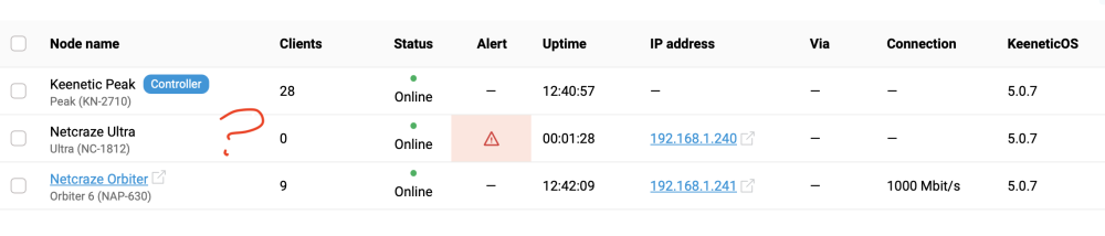

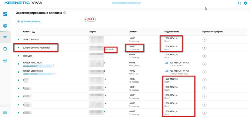

После обновления до KeeneticOS 5.0 (beta1, beta2, beta3) некорректно отображается работа mesh-системы.
На странице wifi-системы ошибка подключения ретранслятора, хотя показывает, что он в сети. И пишет, что 0 клиентов, хотя это не так.

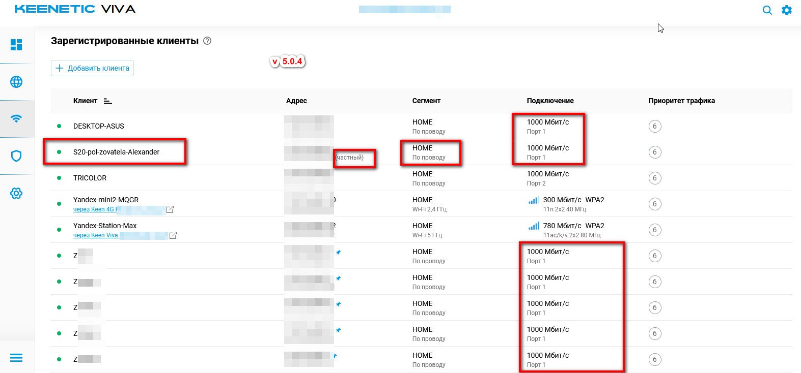

На странице клиентов показывает, что некоторые устройства подключены "по проводу", не может определить к чему именно. Хотя это именно те клиенты, что подключены к ретранслятору. Если перейти на страницу ретранслятора, то там всех клиентов показывает корректно.
Ретранслятор убирал из mesh-системы, добавлял назад, ничего не меняется. Откатывался на 4.3 - все нормально. Обновляюсь на 5.0, такая ерунда.
В официальную техподдержку писал, ответили, что воспроизвести не удалось, передали разработчикам и больше ничего не отвечают.

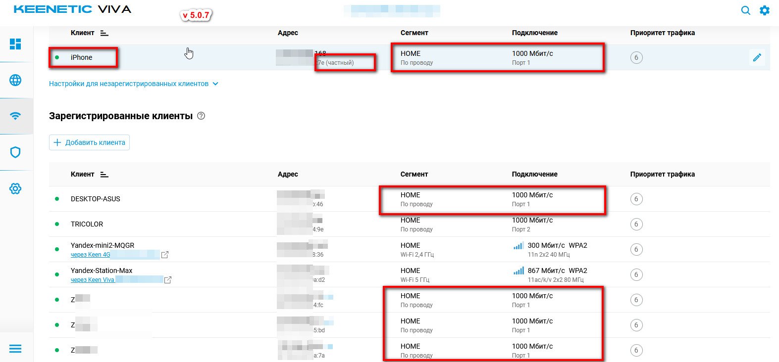

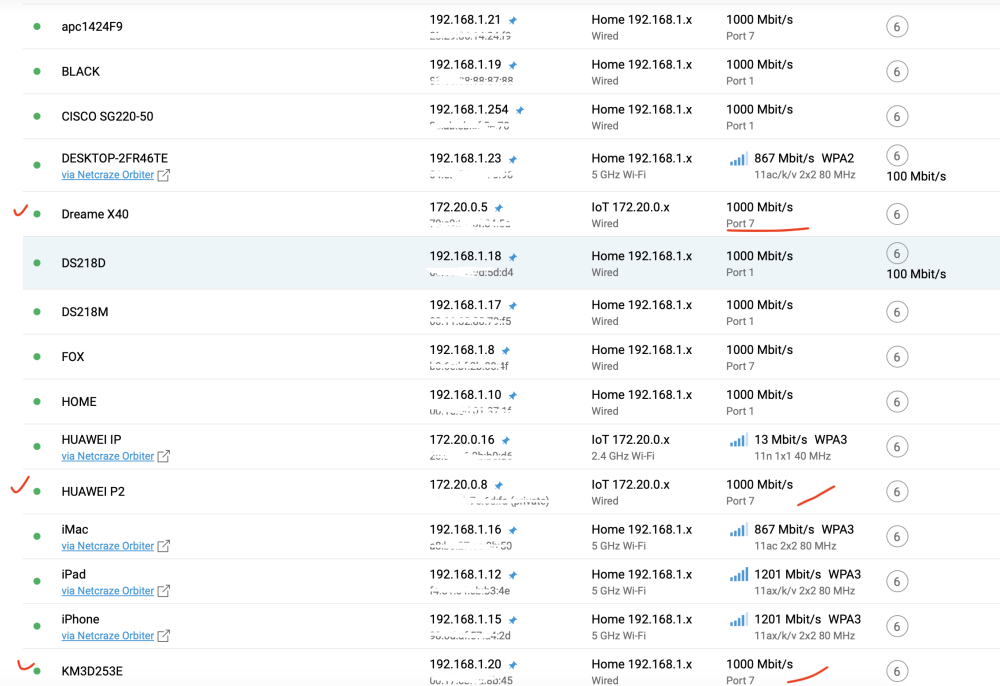

Мда, лучше не стало. Комп подключенный к основному роутеру проводом, в списке показывает как будь-то он подключен к экстендеру. WiFi устройства тоже не соответствуют списку.
1 час назад, Migel сказал:
Вот, блин, так и есть, сразу и не заметил!
У меня вроде все на месте.
Да, с 5.0.6 стало хуже - энтропии в списке устройств добавилось.
Похоже разработчики не воспроизвели проблему в тепличных условиях и делают правки наугад.
Справедливости ради надо сказать, что связка KN-2010 (в качестве контроллера) + NAP-630 оба с прошивкой 5.0.4 работают вполне корректно. А вот KN-1810 + 2 шт. KN-1611 нет. Может быть действительно проблема воспроизводится только в каких то конкретных сочетаниях контроллера и экстендера.

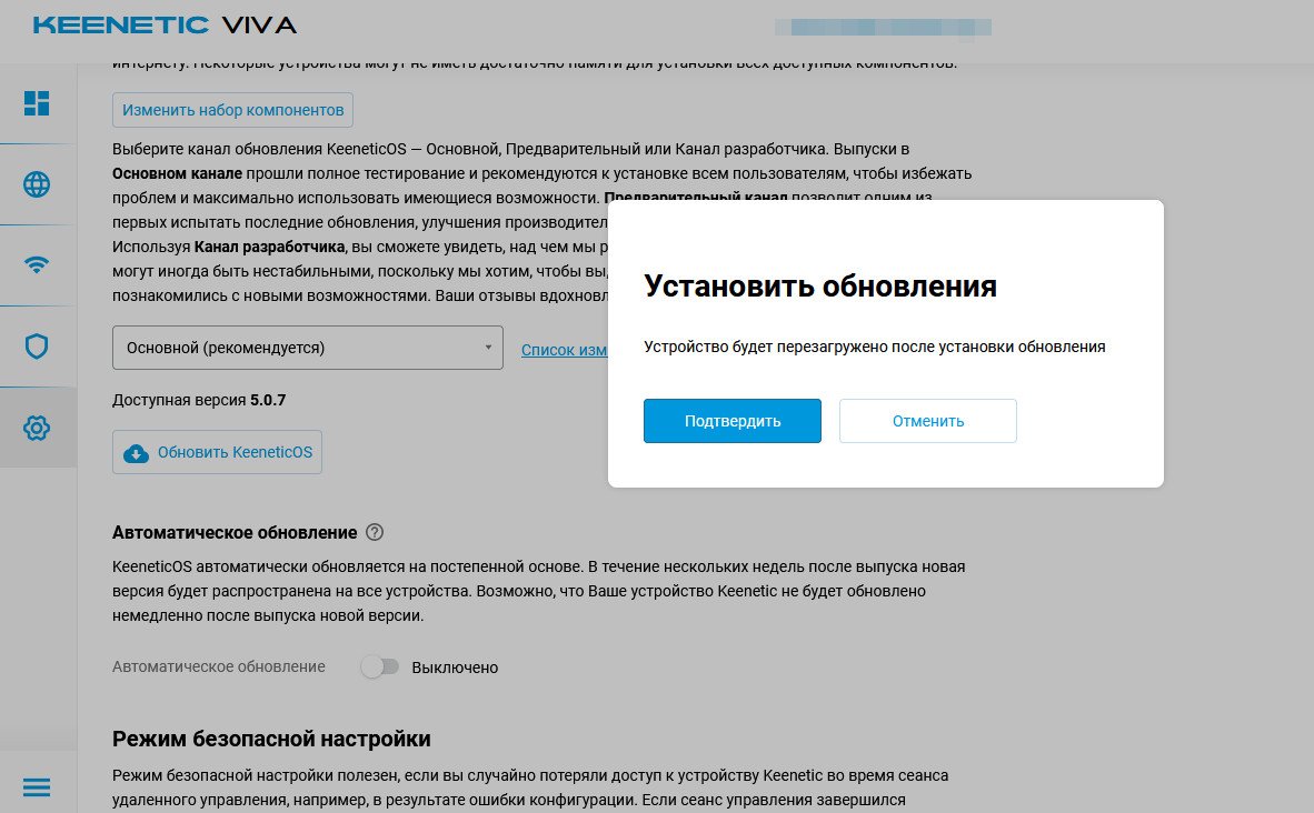

По 5.0.6, так например в моем случае обновление установленных компонентов
Контроллер Wi-Fi-системы, NextDNS, SkyDNS, IKEv1/IPsec и IKEv2/IPsec VPN-серверы, Поддержка VRRP, Контроль состояния интернет-подключения (Ping Check), Клиент динамической службы DNS (DDNS), Последовательный интерфейс для 5G/4G/3G USB-модемов, Интерфейс NDIS для 5G/4G/3G USB-модемов, Интерфейс QMI для 5G/4G/3G USB-модемов, Ethernet-адаптеры с интерфейсом USB, Файловая система NTFS, Файловая система FAT32, Общий доступ к файлам и принтерам по протоколу SMB, Контроль доступа к папкам, Модули ядра для поддержки файловых систем, Модули ядра подсистемы Traffic Control, Модули ядра подсистемы USB over IP, Пакет расширения Xtables-addons для Netfilter  - будет обновлен
