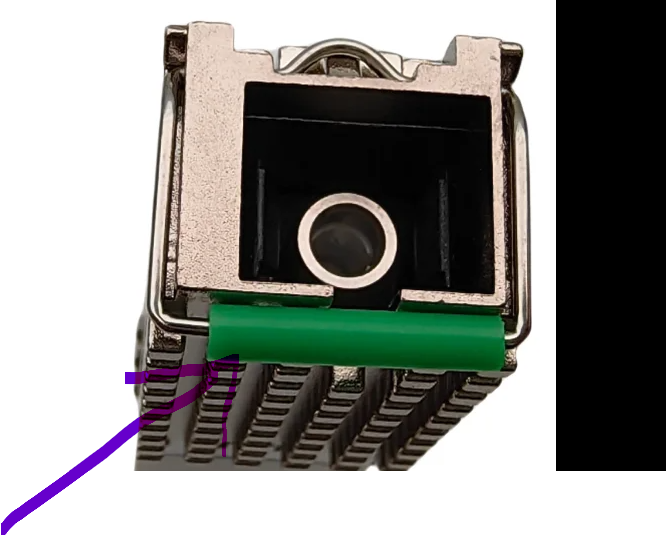

в общем настройки заскринил, свисток можно же уже вставлять в гигу? только не пойму где проверить цвет
4 минуты назад, xtraktz сказал:
