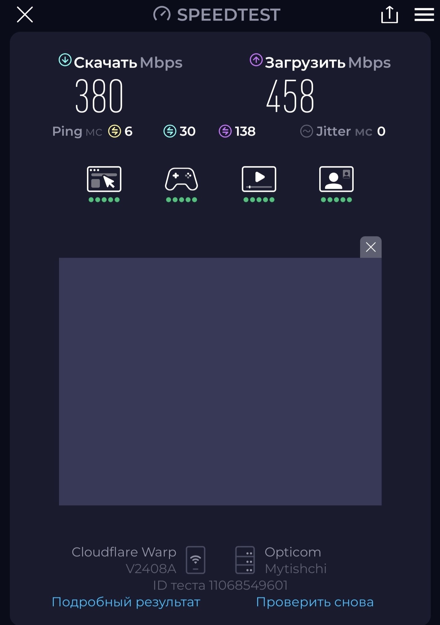

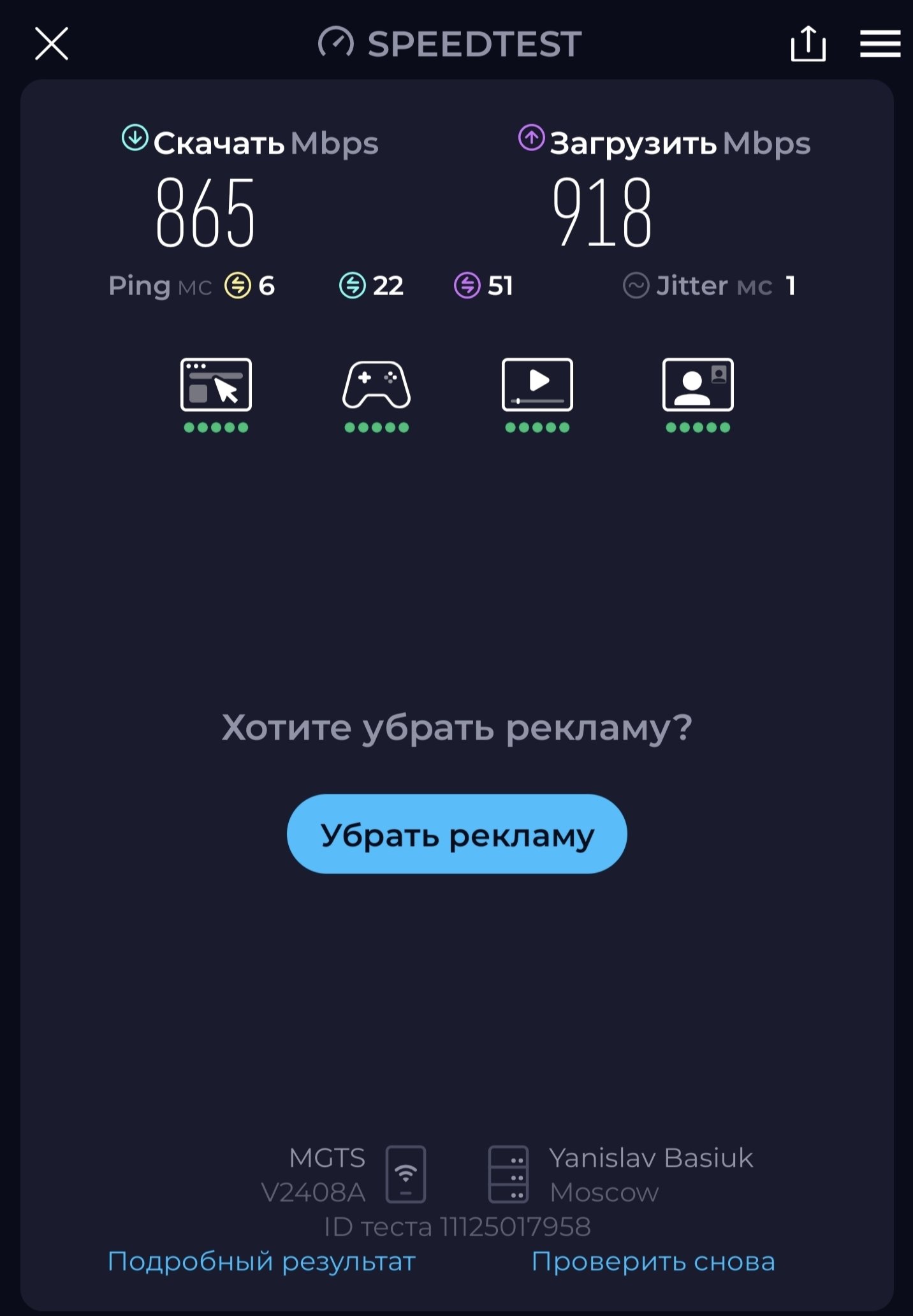

Всем привет, являюсь клиентом провайдера мгтс в МСК с роутером innbox 84 и тарифом до 1 гбит/с. Максимально что видел по скорости - половину от заявленной, да и покрытие оставляло желать лучшего. Принял решение перейти на keenetic giga Kn-1012, стал изучать какие есть вырианты spf модулей и отзывы о них на этом сайте. Нашел рекомендации про модуль HSGQ DFP-34Х-2IY3 и ссылку на проверенного продавца. В объявлении все было многообещающе, созвонился, мне все подробно объяснили, решил брать. С настройкой так же помог продавец, все взлетело на ура и без танцев с бубном, делалось все удаленно. По итогам недельного теста могу сказать, что модуль сильно не греется (использую без охлаждения, в спокойном режиме - 48 гр, при просмотре онлайн-кинотеатров выше 57 гр. пока что не наблюдал), интернет работает стабильно, ничего не отваливается, покрытие улучшилось, наконец-то увидел скорость близкую к заявленной. Может кому-то будет данный опыт будет полезен.

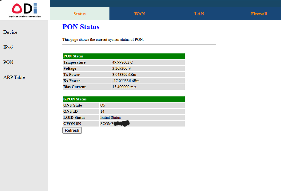

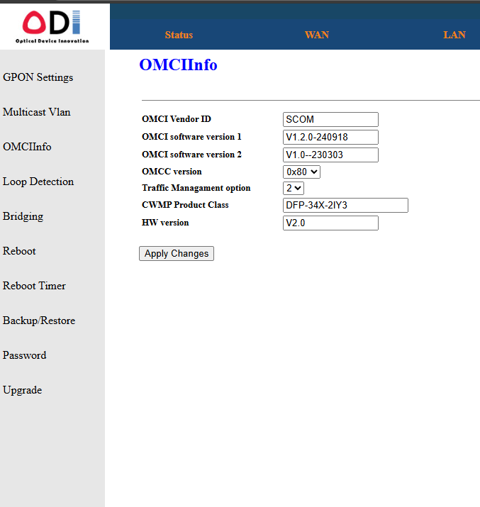

Понял, тогда покупаю odi, и все должно заработать правильно понимаю?

Всем спасибо, на odi заработало все сразу
15 минут назад, ipadev сказал:
Что и требовалось доказать.

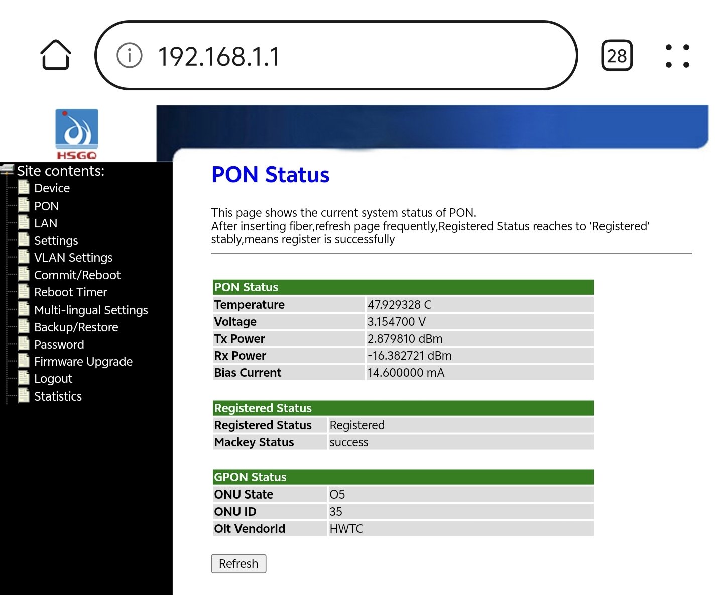

Доброго времени суток. Может кому-то будет полезна данная информация. Провайдер Уфанет. Решил убрать оборудование провайдера и приобрёл на замену sfp-модуль HSGQ. После получения установил в роутер и без каких-либо настроек интернет поднялся. В итоге решил уточнить у уфанета могу ли я без опасения пользоваться данным модулем и они ответили, что для них никакой разницы нет, что там стоит у абонента. Если всё работает, то вопросов с их стороны нет и якобы не надо со старого терминала переписывать параметры в новый модуль. Вот уже пользуюсь 2 неделю и никаких проблем нет. Единственный был момент, что после отключения электричества не поднялся интернет, но перевоткнул модуль пару раз и всё заработало.
Какая прошивка KN-1012 ?
12 минут назад, JediYoda сказал:
точно не помню, но была самая свежая из 4 версии. Пару дней назад перешёл на 5 бету. Сейчас проверил (роутер с розетки вкл/выкл) и всё нормально прошло, интернет сходу заработал без всяких манипуляций.
Все так, но это в случае если провайдер идёт навстречу, готов разводить у себя в сети зоопарк из устройств и не заинтересован продавать свое ранее купленное оборудование.
Подобное как правило характерно для мелких провайдеров. Крупные игроки на рынке предпочитают регламентировать подобное подключение и крайне негативно реагируют на выявление в своей сети стороннего оборудования. По этому лучше что бы подключаемое устройство максимально соответствовало тому, что вам было изначально выдано.
Edited by CATCrypt
В 08.10.2025 в 08:26, gliese сказал:
В этом случае, даже если провайдер не запрещает или не "реагирует" на "такую" ситуацию, некоторого "различия" параметров старого и нового оборудования - судя по всему, он лояльно к этому относится, но это не значит, что он это НЕ видит.
Были случаи - блокировать не блокировали, но ТП провайдера "рассказывала", что прописано в "терминале" . :)
