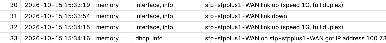

  9. Автосогласование выключено. Это или с этой моделью сфп так происходит, что она после перезагрузки сфп порта около минуты включается/отключается-потом только получение IP. У меня две штуки и на обоих такое поведение. До этого был сфп C-Data FD511GX-RM0, так этот модуль не перезагружался после включения (автосогласование отключено было). Тут наверно новая прошивка SFU тоже не решит проблему?
  10. Понятно. Благодарю за ответ. А при перезагрузке sfp, она так и должна себя вести: загрузилась-отключилась-загрузилась и только тогда присвоился IP? Это всё занимает примерно 1 минуту. На онушке это занимает секунды и уже в интернете. И вопрос- что нужно прописать в Vendor ID? У меня сейчас прописано: ZTEG. OLT на стороне провайдера ZXA10 C650.
