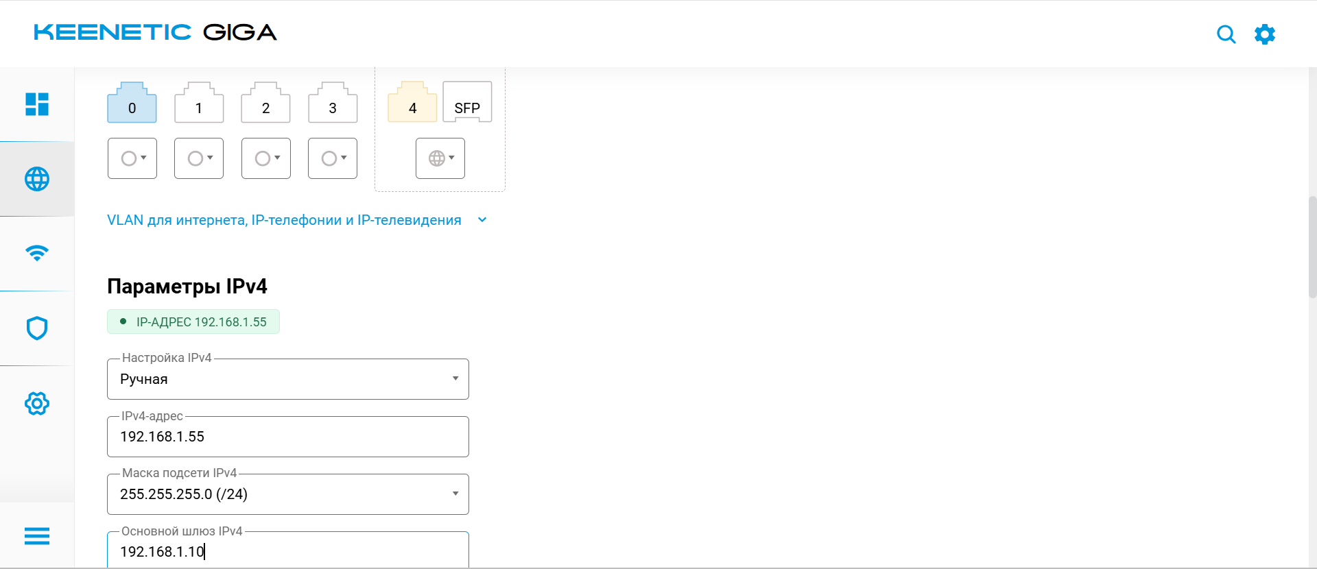

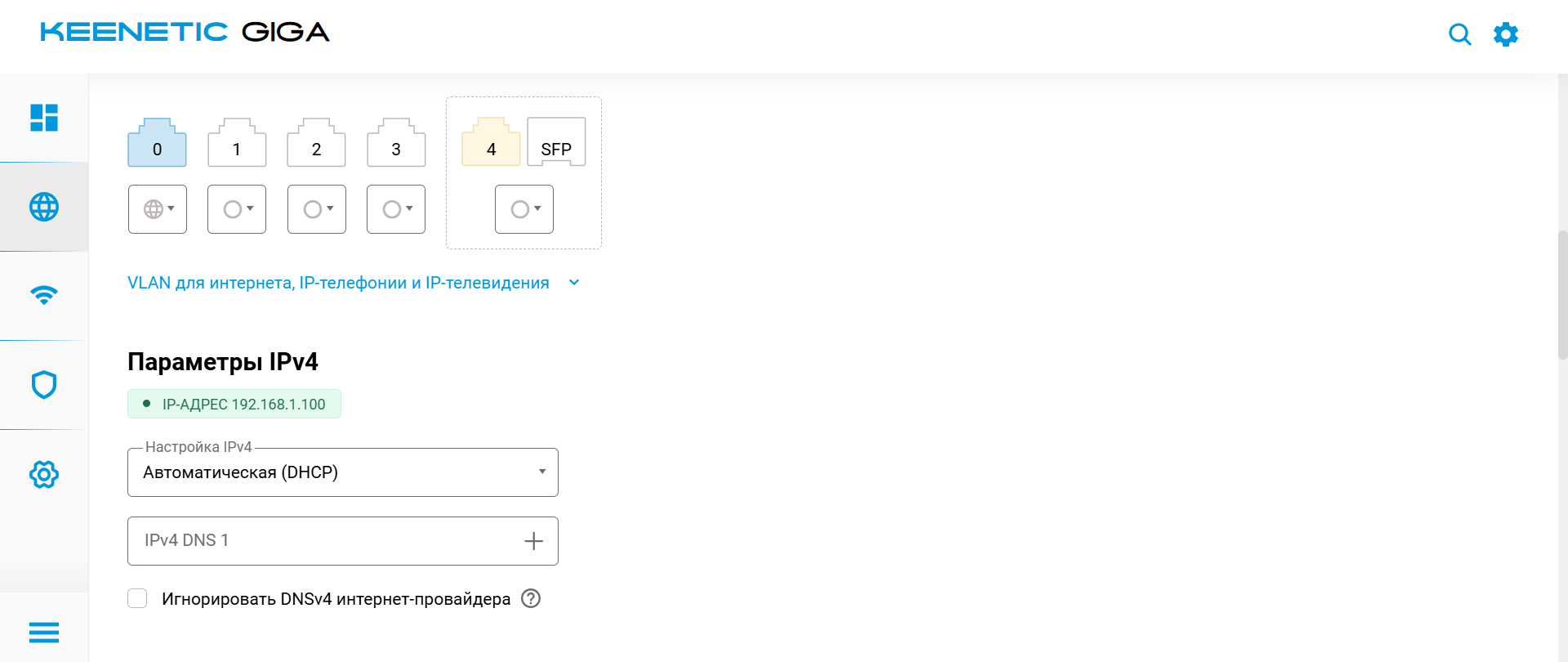

Добрый день.
Загорелся идеей заменить onu на sfp в KN-1012. Посмотрел разрешенные для модели модули, потом написал провайдеру (ДОМ.РУ), какой они поддерживают, на что получил ответ, что никакой и с sfp модулем ничего работать у меня не будет.
Решил не доверять техподдержке и на удачу заказать на нашей площадке, но из поднебесной по бюджетной цене ma5671a,чтобы просто проверить, а вдруг.
Сразу отмечу, что при подключении оборудование полностью покупалось самостоятельно, провайдер ничего принудительно не выдает, стоит onu tp link tx-6610. На онушке вообще никаких настроек нет, только что она выступает как dhcp и vlan mode: control by olt.
Дождавшись наконец sfp полез изучать информацию, как что настраивать. В одном из сообщений нашел про статику, прописал, интернет заработал, но на sfp по ip шлюза я зайти не смог, даже не знаю что там за прошивка + греется модуль, так как пришел без радиатора
Так вот подскажите, насколько критично что не вижу настроек, стоит ли все таки оформить возврат и поменять на нормальный модуль или и так сойдет на какое то время, если прицепить радиатор?
Ну или есть вариант зайти в его настройки?
И камнями не кидайте)

4 часа назад, DSG сказал:
Какой регион ?
Модуль HSGQ у Dom.ru некоторых регионов очно работает.
Сам лично видел. 😀
Напишите в  ЛС (личные сообщения) как у вас настроен Lan на Кинетике и пришлите скринов еще других разделов с ONU,
Edited by JediYoda

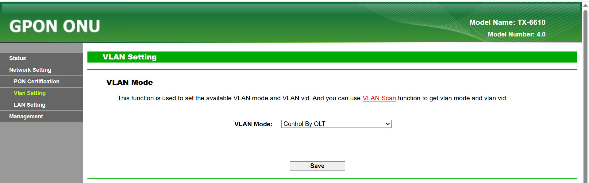

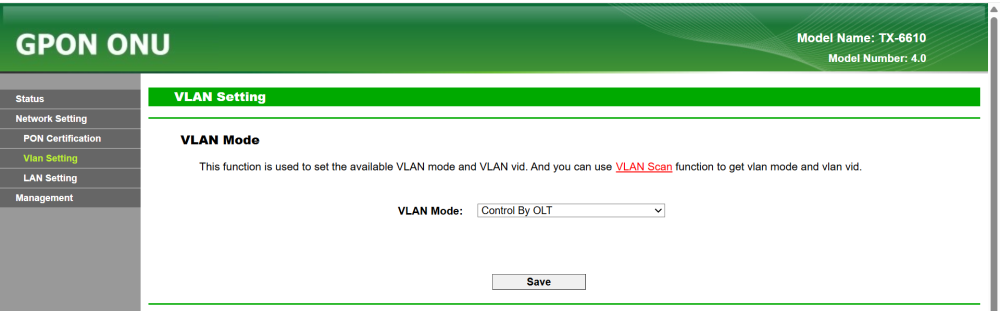

Потому что это классический SFU - простым языком bridge он же мост.
Работает она в transperent mode по этому в ней вы особо и не видите никаких настроек, так как она все что видит от OLT пробрасывает дальше.
Максимум что там может быть, это прописанный VLAN, который вам нужно будет знать, что бы прописать его, так как без этого работать не будет.
В SFP нужно будет прописать GPON SN из вашего tp link tx-6610 , ploam пароль (если он там есть), так же указать VLAN ID и  значение 802.1p.
Судя из того что там установлен данный ONU, ваш SFP ( хоть он мне не нравится ) работать будет.
