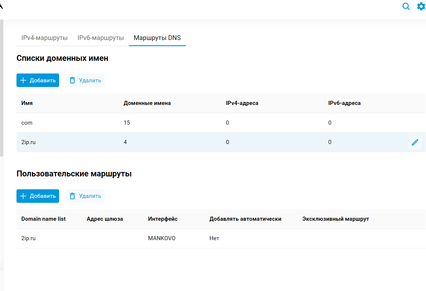

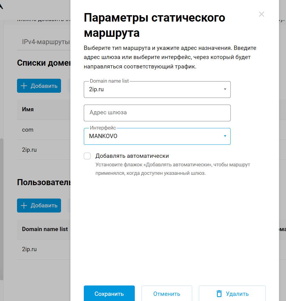

Какой-то баг с выбором интерфейса для маршрута. Выбираешь отличный от основного маршрут, сохраняешь. Всё ок. Показывает в списке маршрутов маршрут с выбранным интерфейсом. Но когда заходишь в него снова, автоматом выставляет основной маршрут (маршрут по умолчанию). Если крестик нажать то, останется твой выбранный ранее интерфейс. Прям в списке маршрутов быстро меняется с основного на выбранный. При повторном входе в редактирование маршрута опять покажет основной/по умолчанию.

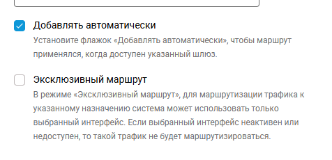

Добавил в список домен narod.ru. Создал для списка маршрут на VPN (впн не подключен). Сделал маршрут эксклюзивным. Т.е. по идее сайт должен перестать открываться. Но этого не происходит. Открывается в любом браузере.
image.png.1ca32ccbca964ccbb5fa018debc2f7bb.pngДля кого это написано
Эксклюзивный маршрут
В режиме «Эксклюзивный маршрут» для маршрутизации трафика к указанному назначению система может использовать только выбранный интерфейс. Если выбранный интерфейс неактивен или недоступен, то такой трафик не будет маршрутизироваться.
Другими словами, трафик пойдёт через интерфейс по умолчанию.
Это не блэкхол.
10 минут назад, Saymer сказал:
Это не блэкхол.
Нет. Там вовсе не это написано. "Не будет маршрутизироваться" не равно "пойдет через основной". Трафик вообще никуда не должен выйти. О чем говорит первое часть этой подсказки. "В режиме «Эксклюзивный маршрут» для маршрутизации трафика к указанному назначению система может использовать только выбранный интерфейс."

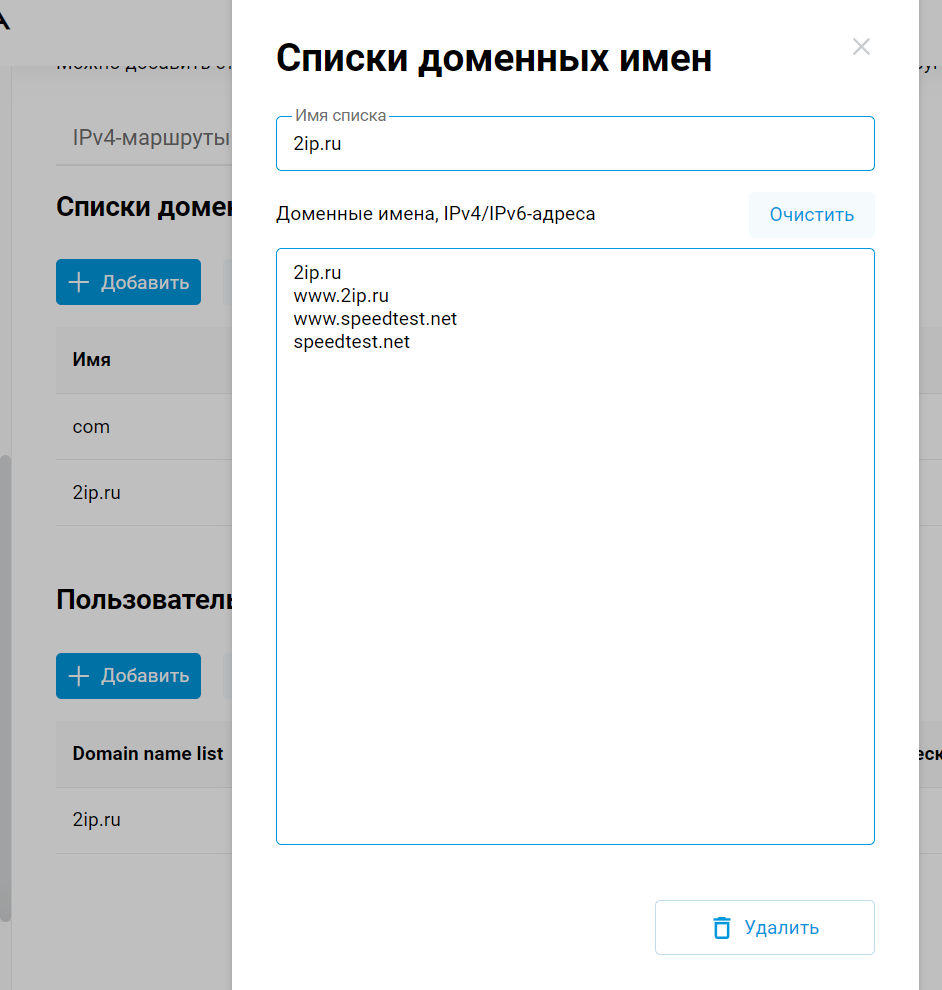

Добавил 2ip.ru для теста маршрутизации, выбрал ВПН который на другом провайдере чтобы сразу изменение IP адреса увидеть, но почему то не срабатывает. Что-то не так делаю?_2025-09-02_222653471.thumb.png.39beb1c4281c81ea388c590574e6e758.png

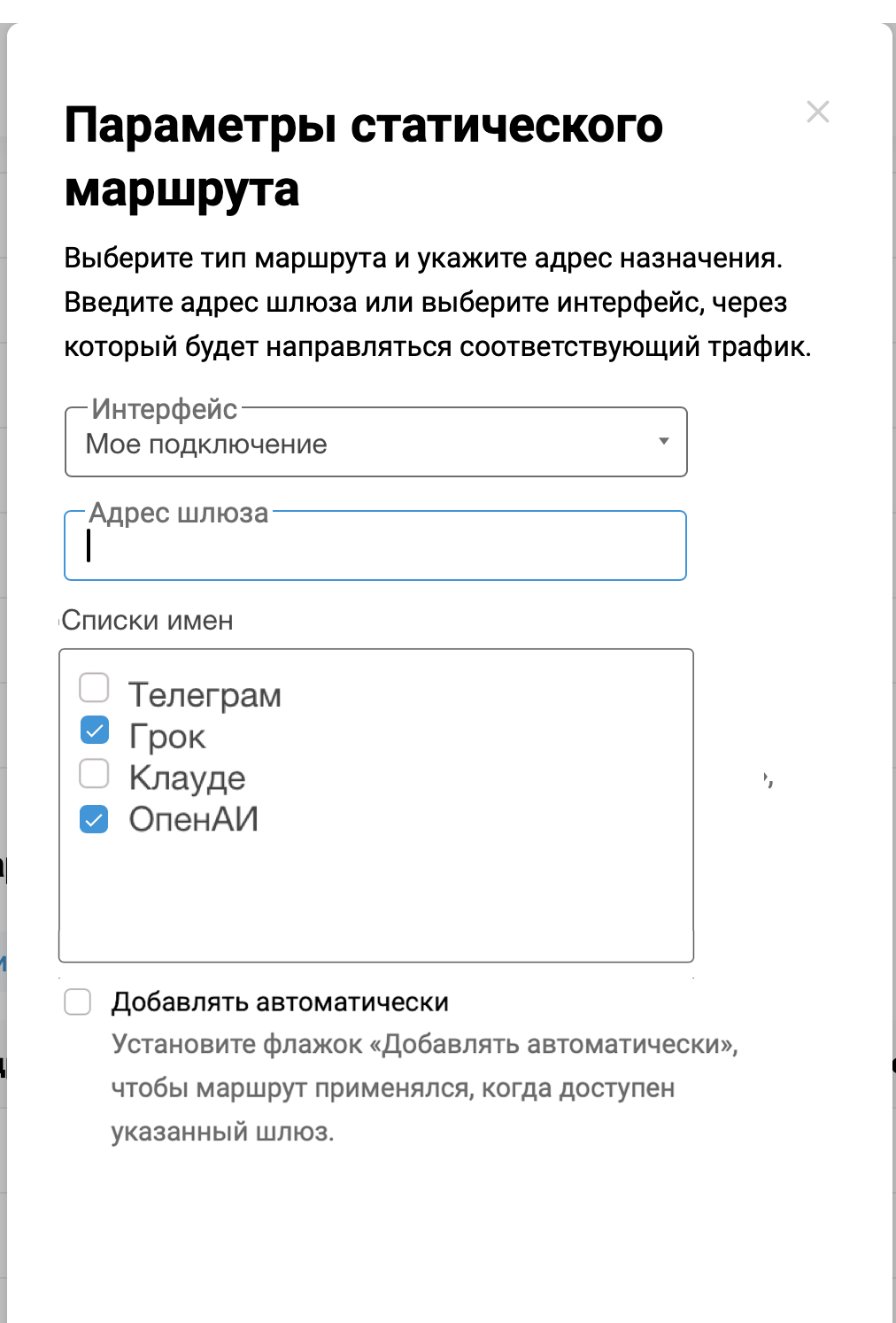

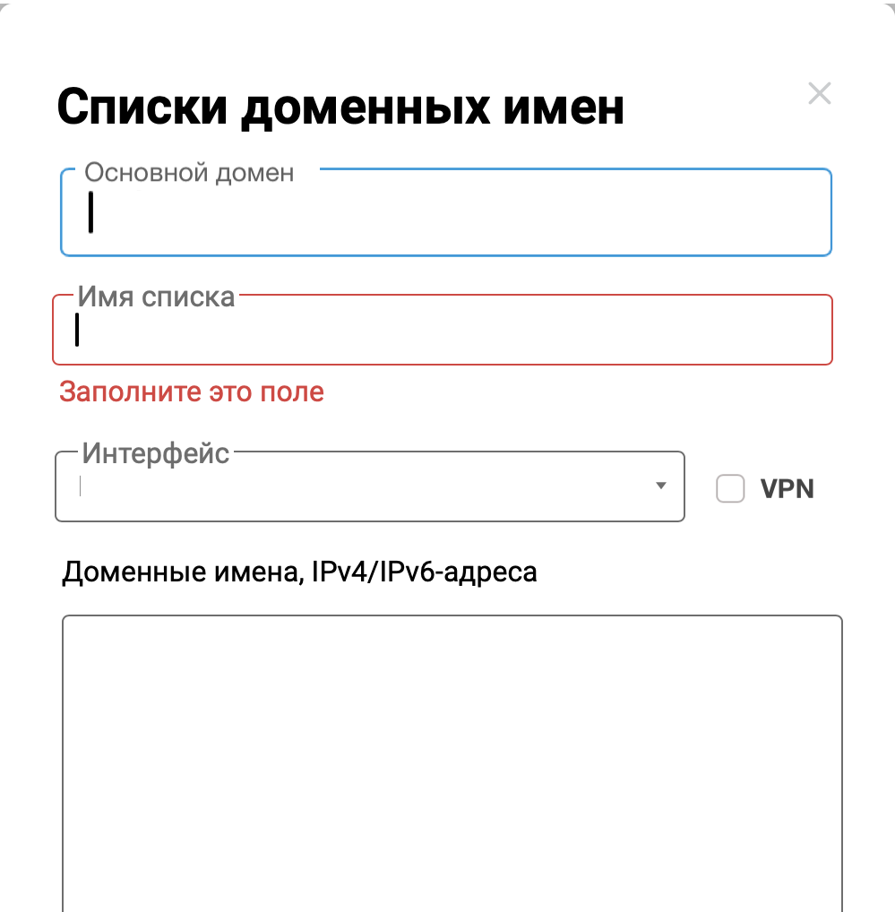

Был бы признателен разработчикам, если бы Вы учли следующие пожелания:
  1. Добавить функцию сканирования основного доменного имени (см. рис. 1). Добавить поле "Основной домен". При добавлении нового списка доменных имен и при вводе основного домена, сделать функцию сканирования связанных доменных имен и сразу добавлять их в новый список. Сам скрипт прост: window.domains = [...new Set(performance.getEntriesByType('resource').map(r => (new URL(r.name)).hostname))]; console.log(domains);.
  2. Сделать для удобства, возможность выбора Интерфейса сразу при формировании списка доменных имен. После чего, добавленный список автоматически добавлялся бы в таблицу "Пользовательские маршруты" (см. рисунок 1). Рядом с полем "Интерфейс" добавить поле фильтра "Только V*N" - если флажок включен, то в списке появятся только VP* соединения (см. рис. 1).
  3. В окне "Параметры статического маршрута" (см. рис. 2):
    1. Первым полем поставить поле выбора интерфейса
    2. Рядом с полем "Интерфейс" добавить поле фильтра "Только V*N" - если флажок включен, то в списке появятся только VP* соединения (как на рис. 1).
    3. Ниже поля "Интерфейс" добавить список (не раскрывающийся) "Имена списков", в котором галочками отмечены все списки, которые подключены к выбранному Интерфейсу. В этом случае, пользователь сможет сразу "привязать" нужные списки к конкретному соединению.
  4. При выборе существующего пользовательского маршрута в открывающемся окне появляется интерфейс по умолчанию или первый в списке, вместо ранее выбранного. Полагаю, что это требует доработки?!
  5. При добавлении смешанного списка, состоящего из диапазонов IP и доменных имен, в таблице "Списки доменных имен" не отображается статистика по IPv4. Правда добавлял не IP, а именно IP-диапазоны. Может быть именно в этом проблема?
Еще раз спасибо за Вашу работу.
