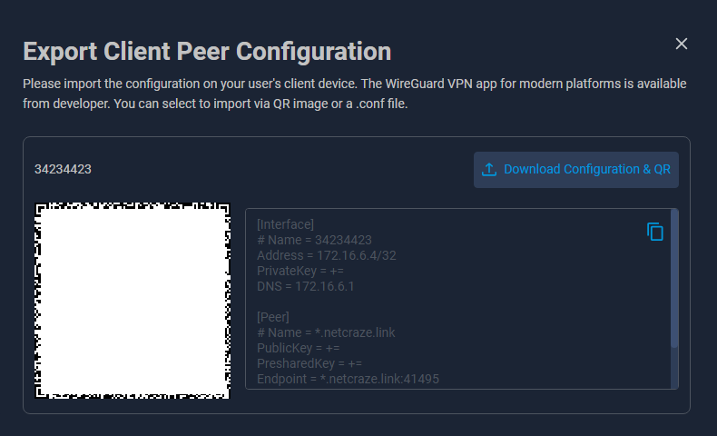

Лично мне "мастер быстрой настройки" Wireguard-сервера понравился. Все достаточно просто и понятно. Хотелось бы когда-нибудь в будущем увидеть:
1. Возможность повторного экспорта конфига для пира в любое удобное время, а не только при первичном его добавлении.
Здесь есть ограничения со стороны системы в связи с отсутствием доступа к приватным ключам, но, может быть, когда-то это будет улучшено.
2. Ручную настройку IP для пиров.
Сейчас она отсутствует.
3. Более светлый текст в блоке с данными конфига.
Сейчас он бледноват что в светлой, что в темной темах.
4. Улучшение читаемости QR-кода в темной теме.
Из-за отсутствия белых полей вокруг изображения, код оказывается нечитаемым.
5. Развернуть иконку скачивания конфига на 180 градусов.
Сейчас она выглядит как выгрузка, а не скачивание.
Проверял на KN-1012 с 5.0 Alpha 11.

Я бы еще qr обрамил тоненькой полосочкой голубенькой) Ну это так, чисто косметика, чтоб он не выглядел как пятно)

да и qr код в темной теме по прежнему отсканировать нельзя, вот для примера как это сделано у тплинков, qr код в рамке, как раз подходящее решение для того чтобы телефоны не сходили с ума в попытках его считать

В 09.08.2025 в 17:32, dimon27254 сказал:
@eralde @Anna_
В 5.0 Beta 1 поправлено. Спасибо!

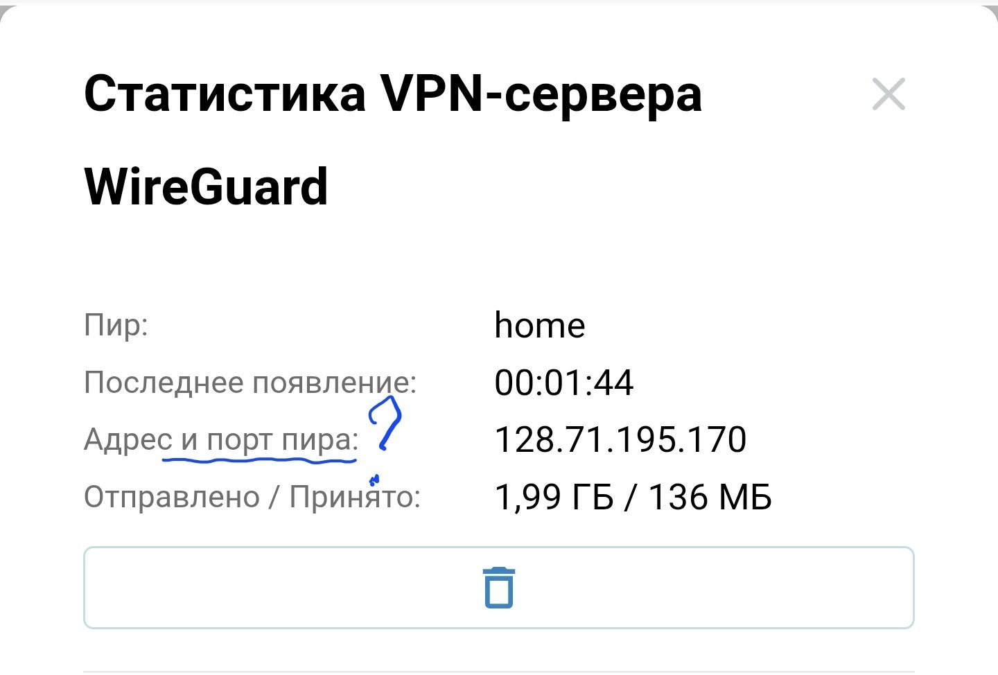

В приложении не отображается порт, вряд ли это необходимо. Перевод поправим в будущих версиях, спасибо что заметили!
В 27.10.2025 в 23:10, corniger сказал:
Это не приложение, это версия с мобильника)
А о каком переводе идет речь? home это название пира, тут все верно)
