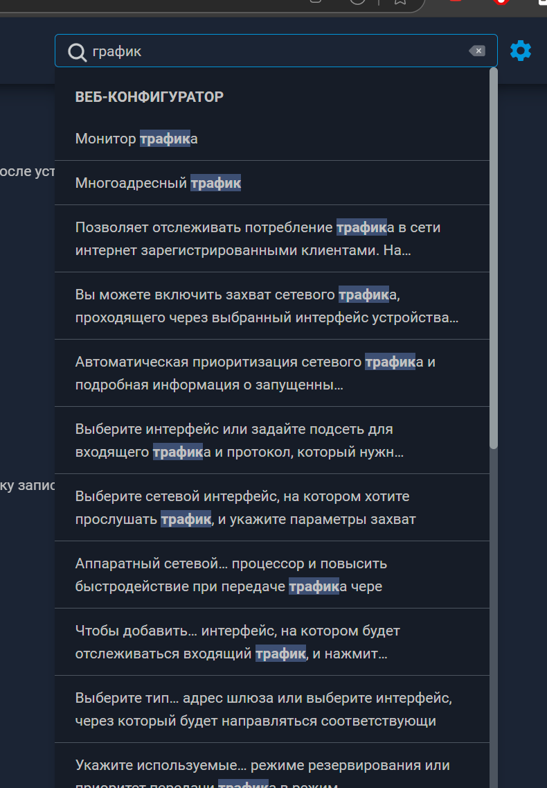

В версии 4.2.6.3 При попытке поискать слово "график" встроенным поиском в Веб Конфигураторе выдача показывает всё про "трафик", но не "график"
В других версиях не проверял, т.к. нет обновленных устройств.

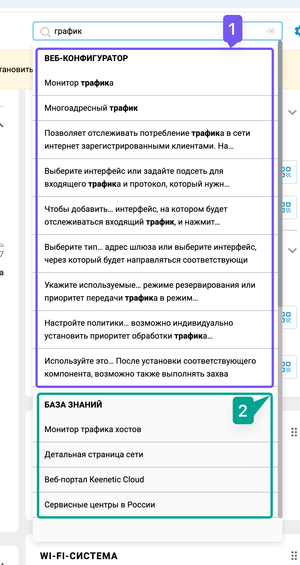

Результаты поиска по веб-интерфейсу состоят из двух частей: 1. поиск по текстам внутри интерфейса, 2. поиск статей из базы знаний.
В текстах внутри интерфейса слово "график" не встречается, поэтому срабатывает код, ищущий результаты по запросу с "исправленной опечаткой" (график -> трафик). Этот код устроен достаточно просто и не может отбросить результаты с такой конкретно заменой, как не вполне адекватные. Это локальный поиск, он весь целиком (с базой текстов для поиска) живет в вашем браузере, пока открыт веб-интерфейс.

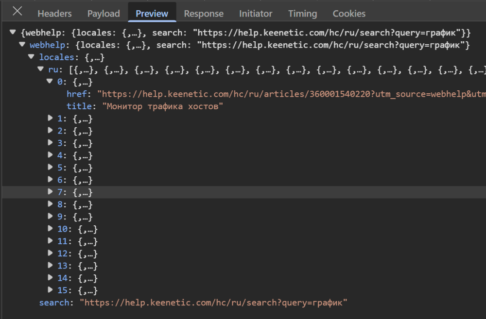

Как работает поиск по статьям базы знаний, я достоверно не знаю, но в Dev Tools можно увидеть, что поисковый запрос в прошивку уходит без всяких замен. Т.е., ответ на этот запрос возвращает именно статьи базы знаний, которые каким-то образом матчатся по слову "график".
Можно ли как-то более явно показывать, что результаты из первой части -- это поиск после "исправления опечатки"? Да, наверное.

30 минут назад, constgen сказал:
29 минут назад, dimon27254 сказал:
В 5.0 Alpha 6 аналогичное поведение.
Спасибо за репорт! Интересно 😅
Это такой "улучшайзер" поиска, который по задумке должен показывать что-то полезное, если пользователь опечатался.
Непонятно, правда, почему он не находит точное совпадение и не показывает сначала его.

Но это ведь не так должно работать, что я это должен понять аж на форуме. Что происходит должно быть понятно прямо на месте. Тогда это не программная ошибка, а дизайнерская.
Т.к. я видел графики в приложении у меня есть уже ожидание, что я смогу их найти. Я и подумать не мог что их нет в выдаче. Пользователь запутан.
  • Confused 3
