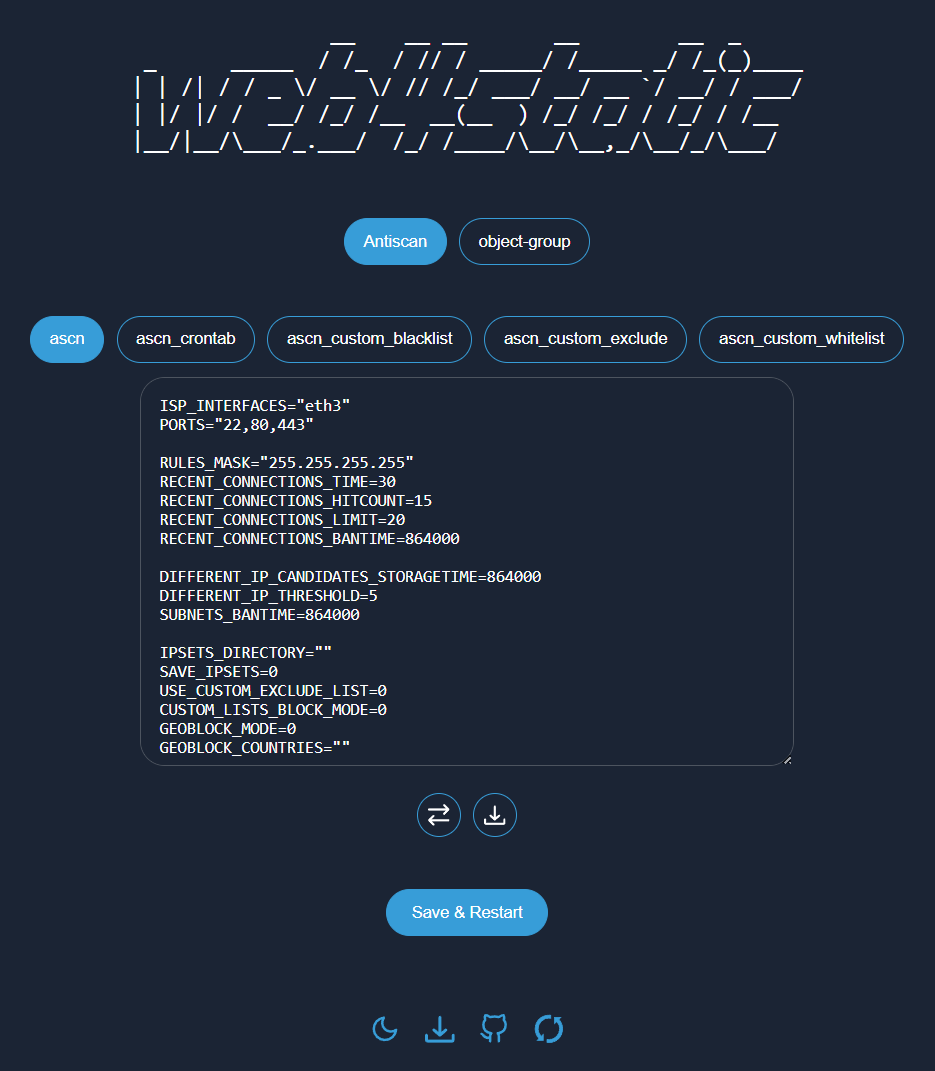

3) Поддержка пакета web4static от @spatiumstas.
Интеграция с web4static открывает возможность легко и быстро изменять конфиг-файл, пользовательские списки адресов или задачи crontab.
Пример настройки:
Минимальная поддерживаемая версия web4static - 1.9.

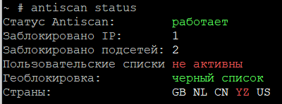

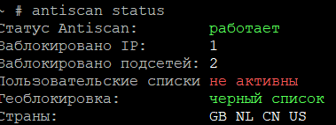

Когда списки подсетей всех стран успешно загружены, перечень отображается одним цветом:
Если же в процессе загрузки какой-то страны возникла ошибка, или для неё отсутствуют подсети, то она выделяется красным:
