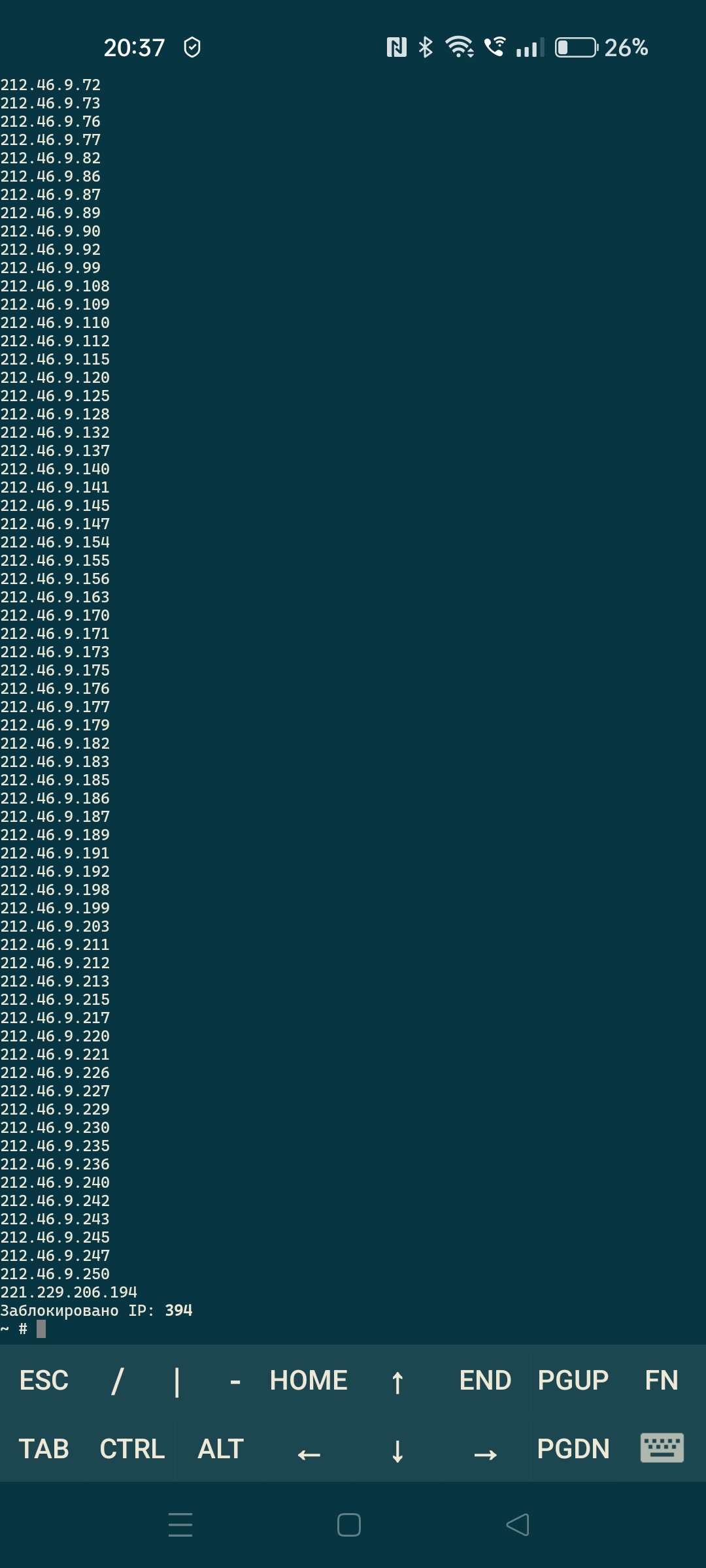

10 часов назад, FLK сказал:
Теперь все работает как надо?
Да, теперь подсети формируются автоматом
2 минуты назад, MDP сказал:
Кучно пошло....
Для таких вот засранцев и был придуман режим блокировки всей подсети /24
13 минут назад, MDP сказал:
Кучно пошло....
Кстати, особо ретивых и активных может в бан по IP пихнуть (за превышение порога соединений), а если их будет больше, чем указано в DIFFERENT_IP_THRESHOLD еще и в бан по /24... Дабл трабл для них)))))

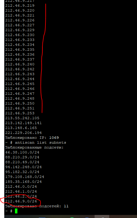

Такой вопрос.
После того, как накопилось предельное значение IP принадлежащие подсети /24  Формируется подсеть для блокировки. Сами ip адреса после должны очищаться ?
Такой вопрос.
Да, они удаляются из ipset'а "кандидатов"
Можно проверить командой ipset list ascn_candidates -s
Или сохранить все ипсеты командой save_ipsets и посмотреть в текстовике ipset_ascn_candidates.txt
Изменено пользователем FLK
5 минут назад, FLK сказал:
а из самого списка блокируемых адресов?
получается блокируется сам ip и ещё подсеть в котором этот ip есть.
Изменено пользователем MDP
5 минут назад, MDP сказал:
1) Нет) 2) Да, я вчера об этом говорил как раз:
Получается двойной бан намертво) у этих банов немного разная логика - бан по адресу срабатывает, когда адрес набирает допустим 10 подключений, бан по подсетям сработает даже, если 2-3 адреса из одной подсети создадут по 1 подключению)
