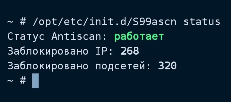

4. Запустить Antiscan командой:
antiscan start
Для версий Antiscan 1.4 и выше доступна настройка с помощью web4static от @spatiumstas.

Использование Antiscan:
{start|stop|restart|status|list|reload|flush|version|update_rules|read_candidates|read_ndm_ipsets|save_ipsets|update_ipsets|update_crontab}
start                            начать работу скрипта (создать правила, ipset'ы, начать сбор IP)
stop                             остановить работу скрипта (удалить правила, очистить ipset'ы, отменить блокировку)

От себя добавлю - штука эта имеет "накопительный" эффект - чем дольше работает, тем меньше мух летит на роутер)))) Главное не заиграться и самого себя в бан не отправить))))
Себе поставил
DIFFERENT_IP_THRESHOLD=3
Изменено пользователем FLK
20 минут назад, FLK сказал:
Себе поставил
