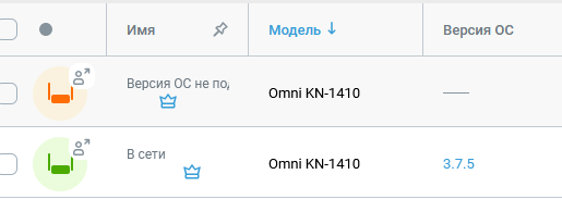

Доброго времени. имеется два роутера Omni KN-1410, на обоих устройствах Версия ОС3.7.5.
в RMM один "в сети", второй "
Версия ОС не поддерживается"
Наверное потому и версия не поддерживается, что устройство "не в сети".
Вполне себе в сети. Как раз именно через его подключение сейчас и пишу.
Имею такую-же бяку, 2 штуки 4G (KN-1210) OS 3.7.5 на разных объектах. Один - ОК, второй - версия не поддерживается, хотя работает исправно.

25 минут назад, Daria сказал:
“Cloud access”
Да, этот вариант помог, но все таки при наличии белого ip хотелось бы работать в прямом режиме, тем более что примерно до марта - апреля всё нормально работало, пока не начали переходить с ком на ру и с кинетик на неткрейз. Так что имхо это костыль, и надо решать причину этой проблемы а не обходиться полумерами.
29 минут назад, Daria сказал:
обновить ОС до >= 3.8
для KN-1410 больше не выпускается (официальных) обновлений
2 часа назад, Daria сказал:
Добрый день! Попробуйте переключить operating mode KeenDNS на “Cloud access” или обновить ОС до >= 3.8
Это сработало. Но присоединяюсь к предыдущему посту MurikS.
Спасибо!
