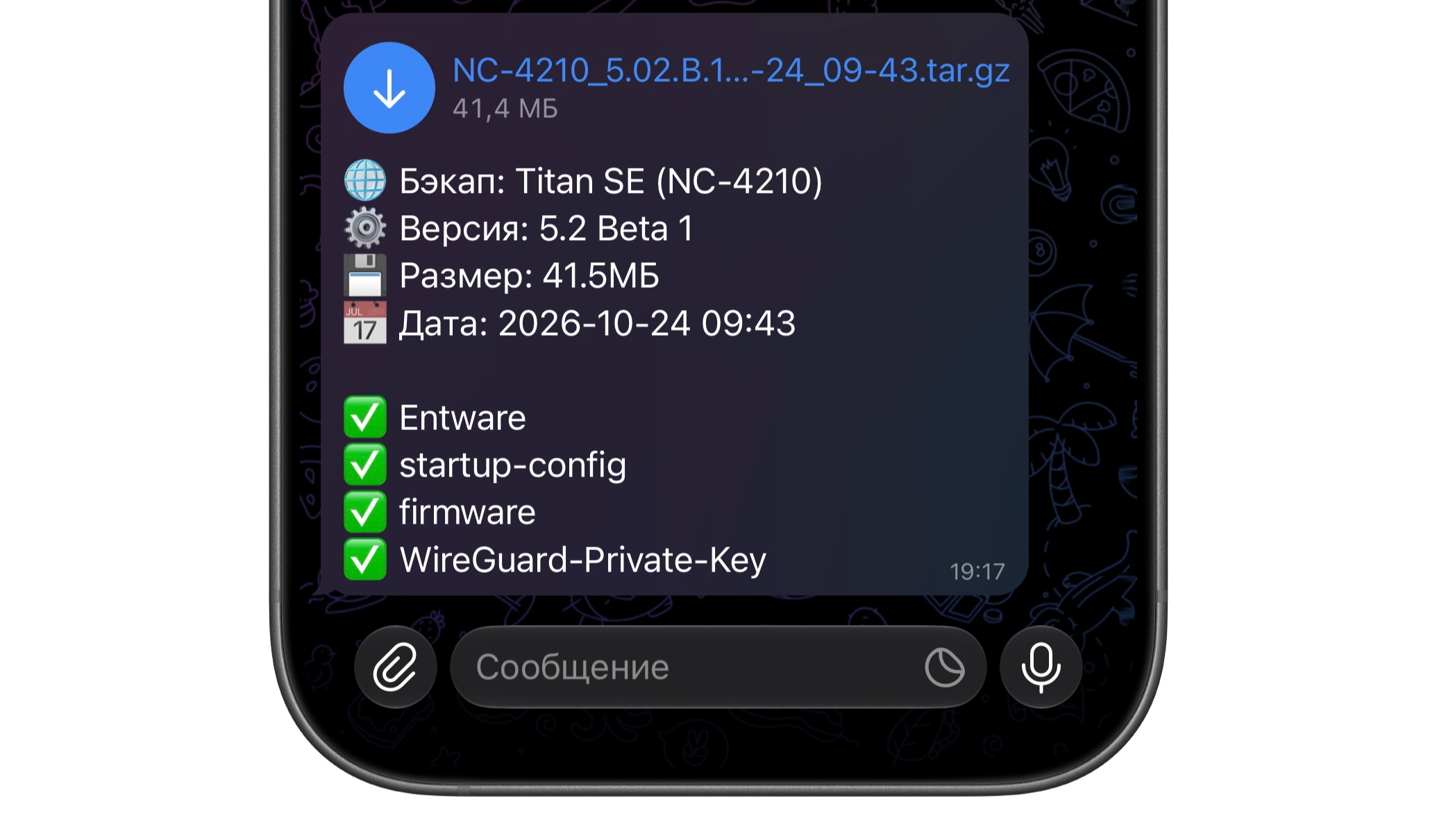

Новая версия с пачкой нововведений:
  • Поддержка Google Drive (В README шаги для подключения)
  • Поддержка отправки через Proxy URL
  • Возможность задавать авто-удаление локальных архив по истечению времени хранения
  • Скрипт собран в самостоятельный пакет
  • Возможность отключить авто-обновление пакета
  • В каждый архив добавляется мета-информация: версия скрипта, название/индекс/версия ПО устройства, дата, и способ отправки
  • Улучшена проверка наличия новых версий
  • Новое меню взаимодействия для настройки параметров
  • DELETE_ARCHIVE_AFTER_BACKUP переименован в DELETE_LOCAL_ARCHIVE_AFTER_BACKUP
  • config.sh переименован в config.conf
Обновление с прошлых версий только через
opkg update && opkg install curl ca-certificates wget-ssl && curl -fsSL https://raw.githubusercontent.com/spatiumstas/keensnap/main/install.sh | sh
Добавится репозиторий и установится новый пакет. Конфигурационный файл будет переименован в config.conf, содержимое останется без изменений. Рекомендуется чистая установка при обновлении
P.S.
Авто-удаление локальных архивов по истечению времени ищет по паттерну {DEVICE_ID}_*backup*.tar.gz + mtime архива, при включении учитывайте это.
