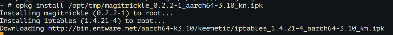

Вам удалось в итоге запустить трафик через МТ? На одном из рутеров столкнулся именно с такими симптомами, запуск MT c дебагингом в конфиге ничего необычного и ошибок не показывает, при этом трафик на внесенные домены ходит по умолчанию, а не в выбранный в МТ интерфейс.
Не подскажите в чём может быть проблема? Пытаюсь скачать MT через команду, идёт обращение к Packages.gz, и дальше тишина, висит бесконечно.
Если попробовать скачать вручную, происходит то же самое. В браузере начинает качать немного и потом отрубается скорость до 0 кбит/с и висит бесконечно. Скачал через тоннель из другого места, оттуда файл скачался без проблем, но когда я пытаюсь его вручную запустить, происходит снова обращение к //bin/entware и зависание.image.thumb.png.5112112508438cbb89ac755773196ff8.png

Ну тут видно, что зависает скачивание на bin.entware.net. Обратись в https://t.me/entware

тут на форуме есть ответ надо зеркало менять на временое,у многих установка не идёт

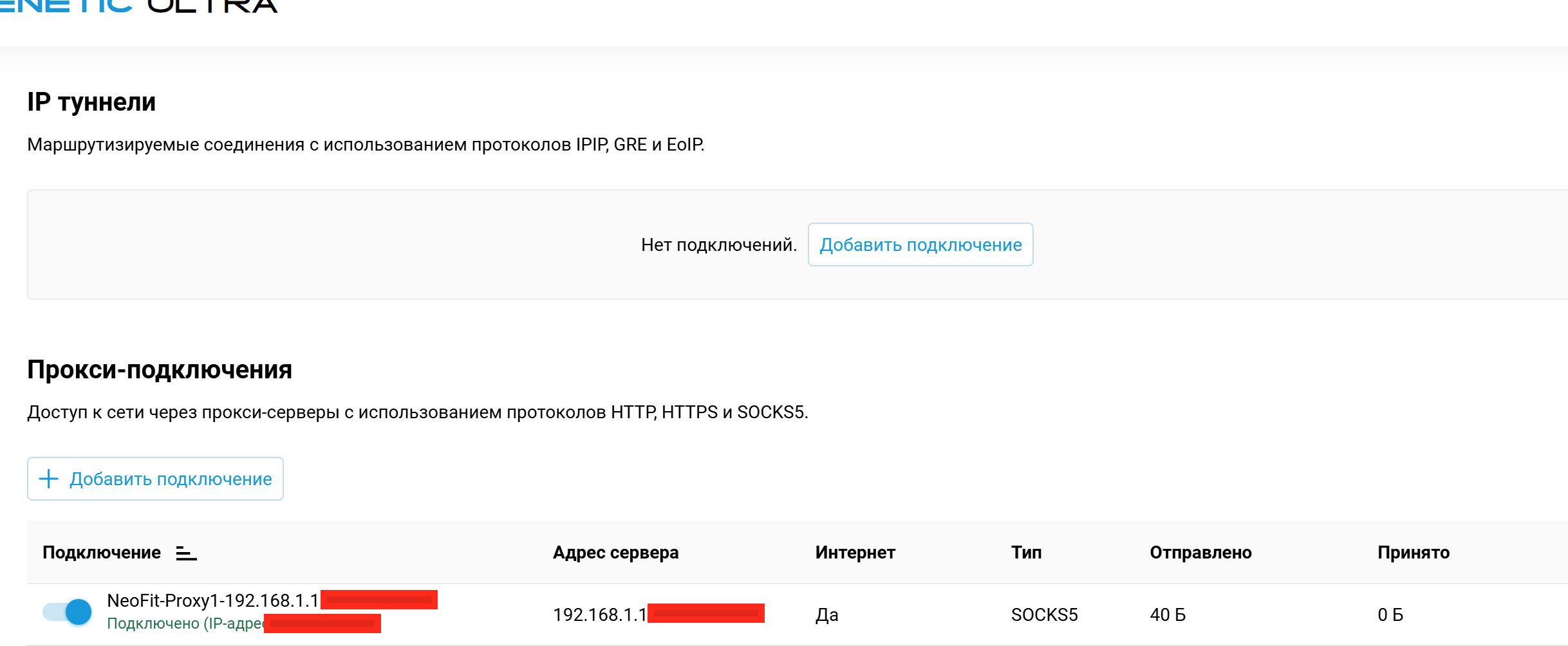

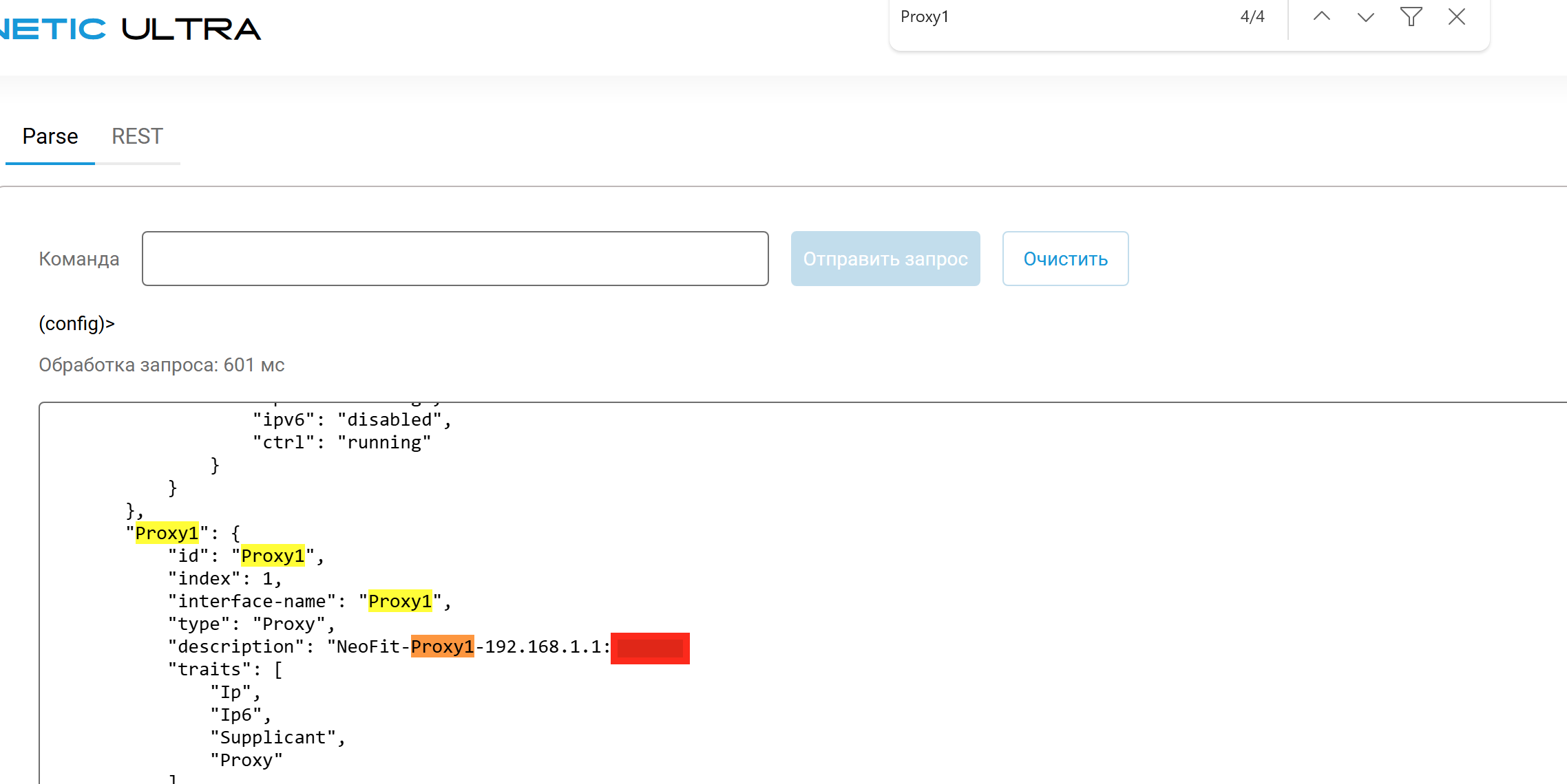

привет всем, я тут всю тему прочел и никак не могу понять как найти интерфейс?! у меня установлен neofit, интерфейс создался Proxy1? какой интерфейс указывать в настройках MT, t2s1?
2025-12-0407_06_45.thumb.png.4d585be727a76c3dcb156d934819c2cc.png2025-12-0407_05_40.thumb.png.34d27425850d874da5a251bdb3f6bc89.png
14 минут назад, Stanislav Degtyarev сказал:
t2s1?
Да!
На будущее:
show interface Proxy1 system-name
или
show interface Wireguard0 system-name
Изменено пользователем FLK

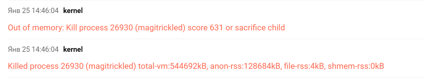

@Ponywka Giga (KN-1010) на прошивке 4.3.6.3 несколько раз в день убивает magic 0.4.0 по причине сжирания ресурсов
Изменено пользователем Tarapuzik
Есть такой момент. Пока не нашел причину. Даже если проводить стресс-тесты MT - всё равно проблема себя не проявляет (и что самое забавное - у меня тоже в целом не припомню такого)
