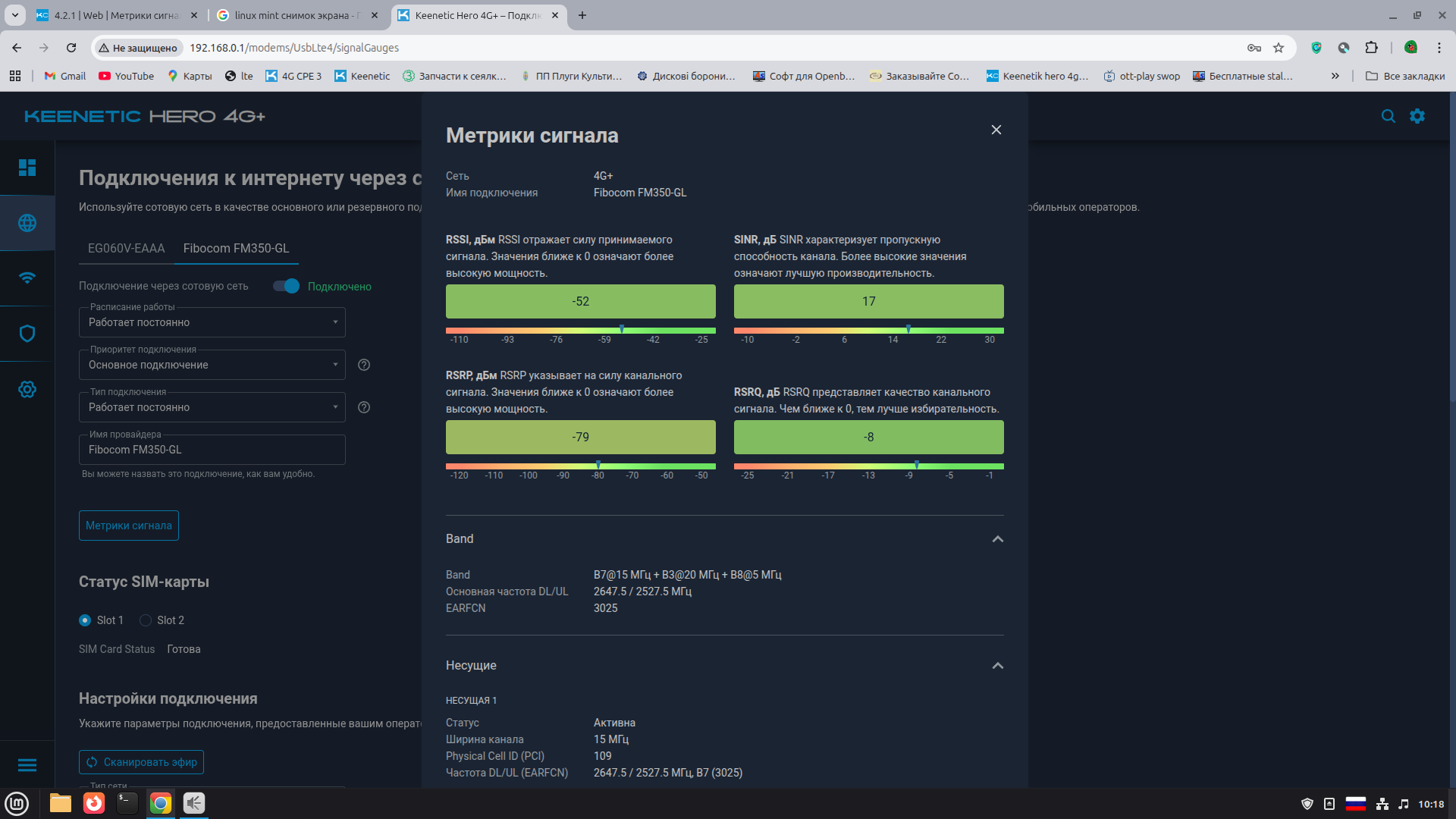

Alexander Posted October 4, 2024 Posted October 4, 2024 Есть некоторые проблемы в разделе "Метрики сигнала" в новой версии 4.2.1 Вместо имени сети отображается {{networkStandard}} Отсутствует пробел перед описанием параметров сигнала Скрытый текст 5 Quote
0 Alexander Posted October 4, 2024 Author Posted October 4, 2024 Только что, Alexander сказал: Есть некоторые проблемы в разделе "Метрики сигнала" в новой версии 4.2.1 Google Chrome Версия 129.0.6668.90 (Официальная сборка), (64 бит) Quote
0 dimon27254 Posted October 4, 2024 Posted October 4, 2024 На KN-1212 с 4.2.1 ситуация аналогичная: Скрытый текст Quote
0 TSJ Posted October 7, 2024 Posted October 7, 2024 В 04.10.2024 в 15:13, Alexander сказал: Есть некоторые проблемы в разделе "Метрики сигнала" в новой версии 4.2.1 Вместо имени сети отображается {{networkStandard}} Отсутствует пробел перед описанием параметров сигнала Скрыть содержимое На картинку и текст с ошибками - внимание сразу, а вот числовые данные в картинке, от куда они взялись... это что - модем выдает, еще среднеарифметические данные или это придуманные цифры от кинетика ? Quote
0 Alexander Posted October 7, 2024 Author Posted October 7, 2024 4 часа назад, TSJ сказал: а вот числовые данные в картинке, от куда они взялись А что именно смущает? У меня они никак от обновления не изменились, всегда примерно такие. Quote
0 TSJ Posted October 7, 2024 Posted October 7, 2024 (edited) посмотрите числовые данные ... у Вас в модеме 4 антенны, а данные в графике, не совпадают с какой либо антенной ... поэтому вопрос - откуда, эти числовые величины (где графика) взяты ? самое близкое это 0 антенна , там совпадают 3 параметра , а четвертый: -15 дб (данные на 0 антенне: -9дб) или они напутали в выводе данных с одной нулевой антенной : SINR с RSRQ Edited October 7, 2024 by TSJ 1 Quote
0 Alexander Posted October 7, 2024 Author Posted October 7, 2024 1 час назад, TSJ сказал: откуда, эти числовые величины (где графика) взяты ? Понял. Конечно, правильный ответ знают только разработчики Keenetic. Но модем (T77W968) много чего выдаёт, если спросить. Скрытый текст AT^DEBUG? RAT:LTE EARFCN(DL/UL): 3048/21048 BAND: 7 BW: 20.0 MHz PLMN: 250 02 TAC: 9949 ESM CAUSE: 0 EMM CAUSE: -1 DRX: 640ms RSRP: -91.8dBm rx_diversity: 15 (-94.5dBm,-91.8dBm,-90.8dBm,-95.7dBm) RSRQ: -9.9dB RSSI: -61.7dBm L2W: 0 RI: 3 CQI: 8 RS-SNR: 9dB STATUS: SRV/REGISTERED SUB STATUS: NORMAL_SERVICE RRC Status: CONNECTED SVC: CS_PS Tx Pwr: 15.0dBm AVG RSRP: -91.8dBm SCell1: BAND:7 BW:20.0MHz EARFCN:2850 PCI:235 RSRP:-92.0dBm,RSRQ:-11.6dB RSSI:-60.9dBm,SNR:11.4dB SCell2: BAND:3 BW:20.0MHz EARFCN:1602 PCI:250 RSRP:-84.1dBm,RSRQ:-9.2dB RSSI:-65.9dBm,SNR:10.2dB OK Совсем одновременно снять данные не получается. Quote
0 vst Posted October 7, 2024 Posted October 7, 2024 6 hours ago, TSJ said: посмотрите числовые данные ... у Вас в модеме 4 антенны, а данные в графике, не совпадают с какой либо антенной ... поэтому вопрос - откуда, эти числовые величины (где графика) взяты? Данные предоставлены самим модемом, взяты и отображены как есть. (дальше нудятина, можно не читать) То, что данные не сопадают является вполне нормальным по нескольким причинам. Для начала состояние эфира постоянно меняется, но данные вычитываются не атомарно. Т.е. есть всё же небольшой интервал времени, за который цифры могут несущественно поменяться. Но даже если всё считать как следует, что технически сложно осуществимо ввиду ограничения большинства API модемов, то способ вычисления общей оценки сигнала расположен на стороне модема и только его разработчикам известно как всё устроено. Скорее всего они учитывают данные с антенн, сигнал от каждой несущей и прочее. Когда модемы начали агрегировать несколько несущих, то вообще имхо стало невозможно свести всё к одному какому-то числу. Так что я бы воспринимал эти параметры сигнала как оценочные, не претендующие на абсолютную истину. 1 3 3 Quote
0 TSJ Posted October 8, 2024 Posted October 8, 2024 совершенно пустой, ненужный опус. Поэтому вопрос к разработчикам : откуда взят (или сформирован) пятый показатель (который предоставлен в графике метрик) ... Четыре цифровые метрики (которые выданы столбиками), они понятны и информативны (понятно, что их выдал модем, отвечая на команды). Quote

0 vst Posted October 14, 2024 Posted October 14, 2024 On 10/8/2024 at 6:25 AM, TSJ said: Поэтому вопрос к разработчикам : откуда взят (или сформирован) пятый показатель Мне вот тоже интересно... Быть может удалось что выяснять? Что за пятый и что на это ответят разработчики? Quote
0 TSJ Posted October 14, 2024 Posted October 14, 2024 1 час назад, slomblobov сказал: Быть может удалось что выяснять? Что за пятый и что на это ответят разработчики? Вот их ответ : Модем выдает больше, чем только 4 показания с антенн/// ну знакомая идея - включить дурку : .. какие насосы? , мы выслали колеса .. Сидоров под следствием/// 2 Quote
0 vst Posted October 14, 2024 Posted October 14, 2024 6 hours ago, TSJ said: Модем выдает больше, чем только 4 показания с антенн Верно. Некоторые модемы предоставляют больше данных, некоторые меньше. Был составлен набор параметров, которые присутствуют в большинстве модемов данного типа. Для тех, кому мало, есть webcli с возможностью опросить модем любыми AT командами. 6 hours ago, TSJ said: включить дурку Вы лишь недавно ворвались на форум с риторикой "всё пропало". Может быть так оно и есть, может быть. Однако, прошу вас доносить свою позицию в конструктивном ключе. 1 Quote

0 dimon27254 Posted October 26, 2024 Posted October 26, 2024 В 04.10.2024 в 19:17, dimon27254 сказал: На KN-1212 с 4.2.1 ситуация аналогичная @eralde В 4.3 Alpha 2-3 стало получше, но подсказки все еще отображаются некорректно: Скрытый текст 1 3 Quote

0 dimon27254 Posted November 9, 2024 Posted November 9, 2024 (edited) В 26.10.2024 в 10:23, dimon27254 сказал: В 4.3 Alpha 2-3 стало получше, но подсказки все еще отображаются некорректно @eralde в 4.3 Alpha 5 подсказки стали выглядеть более аккуратно. Скрытый текст Будет совсем хорошо, когда появится кнопочка для их вызова, как было в прошлом веб-интерфейсе: В 07.01.2024 в 20:24, dimon27254 сказал: В этом же поп-апе не увидел кнопки вызова подсказок по параметрам сигнала (RSSI, SINR и т.д.), которая есть в текущем вебе: Скрыть содержимое Edited December 18, 2024 by dimon27254 1 2 Quote
0 Иван1976 Posted December 7, 2025 Posted December 7, 2025 (edited) У меня нет в метрике сигналов антенн. Можно как то добавить метрики сигнала. Edited December 7, 2025 by Иван1976 Quote
0 vst Posted December 7, 2025 Posted December 7, 2025 15 minutes ago, Иван1976 said: Можно как то добавить метрики сигнала. Не все модемы предоставляют такие данные, скорее даже большинство не умеют. Модем fm350 кажется не исключение. Quote
