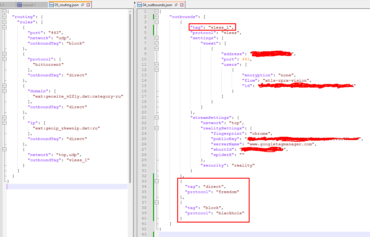

открываешь в браузер по F12 или другое сочетание клавиш Инструменты веб-разработке, Dev-tools, переходишь в кладку network добавляешь столбец "протокол" и смотришь, что идет, что нет QUIC(h3) не работает в vless писали тысячу раз, думаю браузер пытается подключиться по протоколу H3, запрети udp в routing: { "rules": [
                "network": "udp",
                "outboundTag": "block",
                "port": "443",
                "type": "field"
Изменено пользователем frontend.test

12 часов назад, frontend.test сказал:
                "network": "udp",
                "port": "443",
                "type": "field"
Добрый вечер, спасибо за ответ.

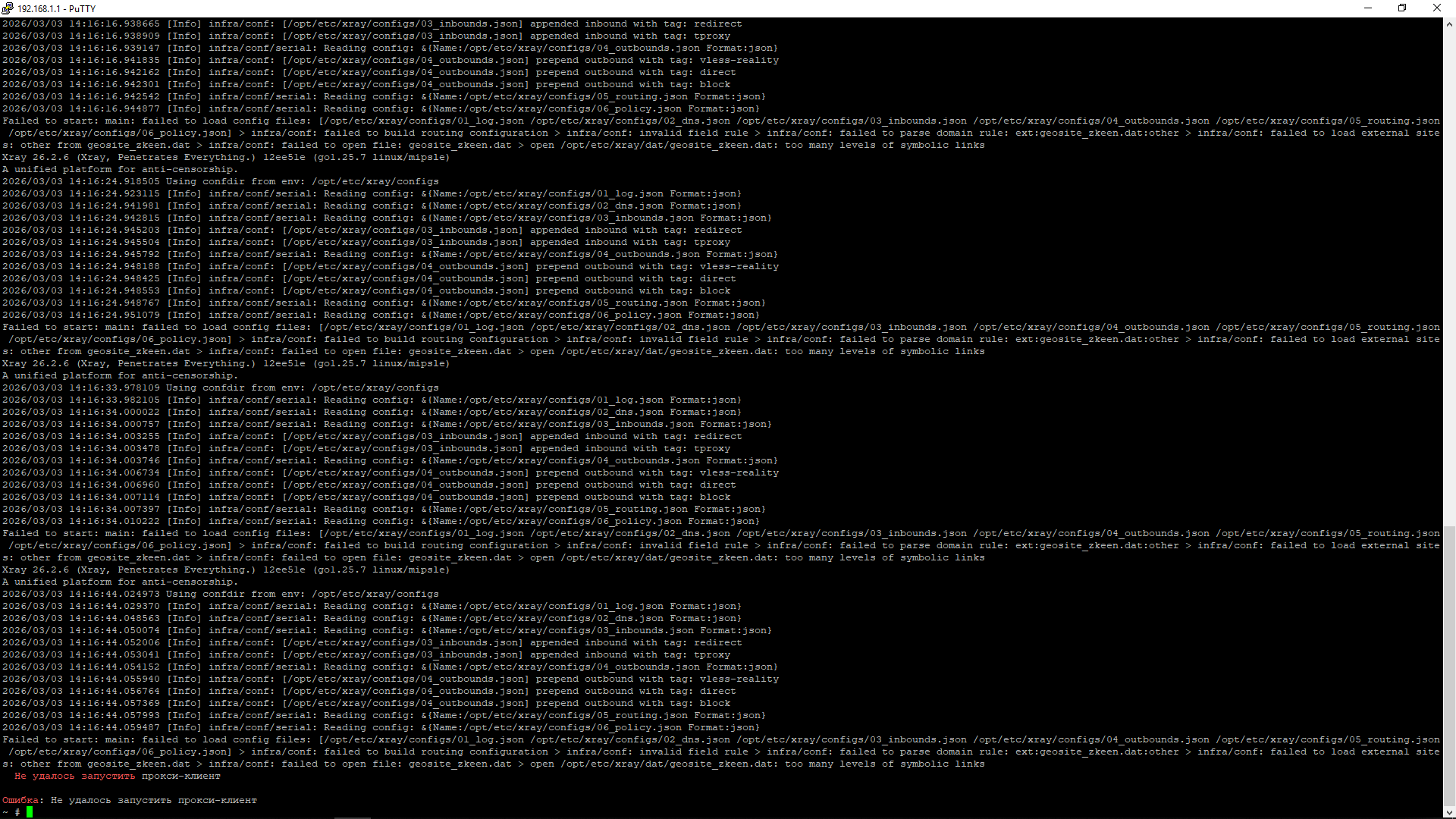

Приветствую всех.
Нет не у кого проблем с базами zkeen.geosite.dat? Не запускает xkeen с ошибкой типа много символов.

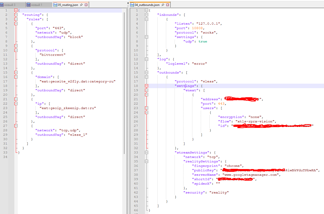

Прошу подсказать, почему может не работать роутинг, не пойму куда вообще можно посмотреть.
Проблема: все работает, пока файл 05_routing.json - пустой (содержит только {} ). Все возможные правила, даже самые простые - приводят к полной блокировке всего трафика.
Как настроено: Роутер Giga (NC-1012), Версия ОС5.0.4, подключен usb hdd. На чистый opkg установлен awg-manager (все туннели  удалены, сам софт удалять не стал), потом установлен xkeen. Всё заработало сразу, кроме роутинга. Сейчас доустановил xkeen-ui.
Версия XKeen 1.1.3.9 Stable (время сборки: 2026-02-07 08:58:11 MSK)
Что делал: Писал правила вручную и с помощью xkeen-ui (готовые примеры), пробовал включать логи, но файлы access.log и error.log - всегда пустые. На сегментах отключен протокол ipv6. Интернет- фильтры выключены, прописаны DoT, DoH до серверов dns.google и cloudflare-dns.com тип интерфейса "любой", dns с подключения оператора игнорируется. Ошибок в журнале диагностики - тоже не наблюдаю. При наличии правил - xkeen запускается, ошибок не выдаёт, статус - "Прокси-клиент xray запущен в режиме Mixed".
Куда посмотреть?
Изменено пользователем dmitry4er
36 минут назад, dmitry4er сказал:
Куда посмотреть?
Проверьте соответствие тегов в routing и в outbounds.
Без файла роутинга у вас проксирование работает? Сайты определения IP-адресов видят ваш прокси?
16 минут назад, jameszero сказал:
С пустым файлом роутинга - проксирование работает, 2ip пишет адрес vps сервера.
Выбрал в xkeen ui шаблон с самым коротким текстом, не очень понял что должно совпадать? см. скрин.
Опечатки
1 час назад, dmitry4er сказал:
У вас в outbounds нет тегов direct, block и vless_1 в которые роутинг направляет трафик, поэтому ничего и не работает. И зачем-то в outbounds добавлены секции inbounds и log
18 минут назад, jameszero сказал:
Спасибо! Исправил - заработало. В зависимости от сайта на котором проверяю мой ip - отображаются разные.
Конфиг был получен с приложения амнезия, положил без исправлений. Сейчас добавил теги, удалил лишние и заработало. Спасибо большое!
jameszero , Доброго дня.  Проверьте,пожалуйста,базы geosite_zkeen. Сегодня еще раз проверил,не запускается Xkeen с ними. v2fly и refilter норм работают. Спасибо!
56 минут назад, vall27 сказал:
Вы хотя бы скрин или текст ошибки показали. Попробуйте обновить xkeen -ug
Сам пользуюсь этими базами, всё с ними в порядке.
40 минут назад, jameszero сказал:
@vall27 удалите базу zkeen.dat следующей командой
rm -f /opt/etc/xray/dat/zkeen.dat /opt/etc/xray/dat/geosite_zkeen.dat
затем установите заново командой xkeen -g
Всем добрый день, помогите разобраться как указать в файле routing.json правило для работы сайта aviasales напрямую? Я пытался разным способом прописать,
  "type": "field",
  "outboundTag": "direct",
  "domain": [
  "aviasales.ru"
однако сайт все равно идет через vless.
Он как будто бы после загрузки идет куда то еще... Например после выбора направления и при выборе дат полета он очень долго пытается загрузиться и делает это крайне медлительно. К тому же он указывает местоположение не фактическое, что подтверждает что сайт открыт не на прямую
1 час назад, jameszero сказал:
Спасибо,сработало! Посмотрим как поведет себя после ночного обновления,прошлый раз после него сломалось.
