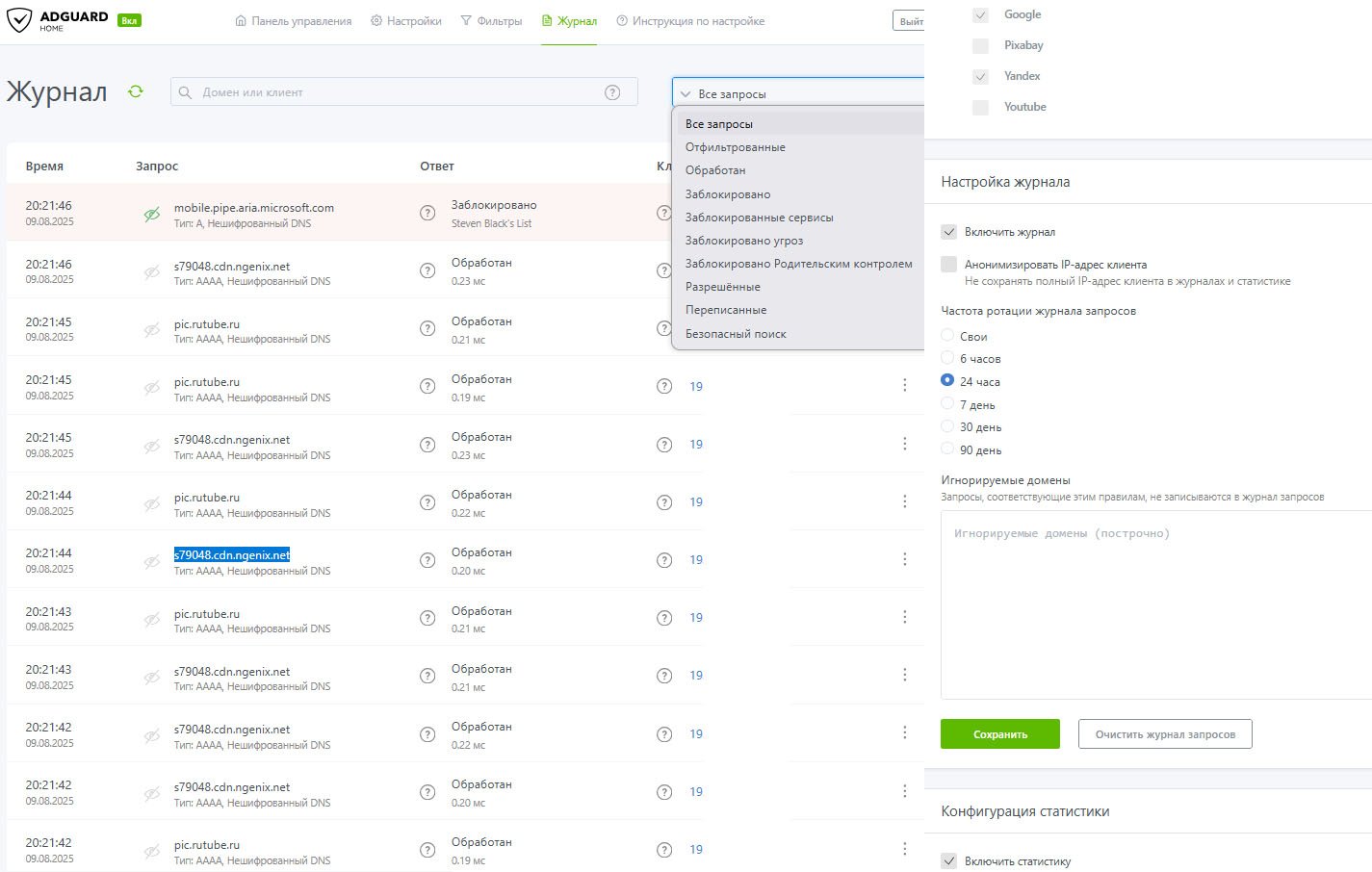

Поигрался с фичёй, получилось настроить всё что хотел, но делал приседания с dns-proxy debug, чтобы понять куда ломятся некоторые приложения. Есть какой-то адекватный способ мониторить DNS запросы от клиентов? Или может историю смотреть недавних запросов в Кинетике? show dns-proxy ничего интересного не показывает.
Такой вариант нашёлся:
opkg install wireshark
tshark -i br0 -f "udp port 53" -Y "dns.flags.response == 0" -T fields -e dns.qry.name

4 часа назад, qmxocynjca сказал:
Так как стоит Entware - вариант AdguardHome не рассматривали
