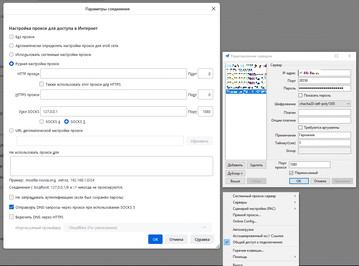

Вопрос: иногда возникает необходимость пустить весь трафик браузера через прокси. Есть ли возможность использовать установленный shadowsocks вне КВАСа? То есть, прописав в браузере socks-прокси 192.168.1.1:1181?
48 минут назад, jameszero сказал:
А откуда ss на роутере узнает это траффик браузера или другой программы? 80 и 443 порты вообще ни разу не показатель.
6 минут назад, Andrey Zubov сказал:
https://keenetic-gi.ga/2020/11/25/winapp-routing.html
Роутинг для отдельных приложений Windows
Мой вопрос немного не про это. Например, если установить клиент shadowsocks на компьютер и настроить в нём подключение к серверу, то можно в браузере прописать 127.0.0.1:1080, чтобы пропустить трафик через прокси. Этот же shadowsocks можно установить на любой компьютер в локальной сети и поставить в нём галку на "Общий доступ к подключению". Тогда на других компьютерах можно будет использовать прокси, прописав 192.168.1.XX:1080. Интересует такой же функционал на роутере, раз уж в нём уже установлен клиент shadowsocks.
Для наглядности прикрепил скрин. Как вместо приложения shadowsocks (на скрине справа) использовать роутер?
10 часов назад, jameszero сказал:
С КВАСом, скорее всего, не получится - он требует ss-redir, а для поднятия локального SOCKS5-прокси нужен ss-local.
