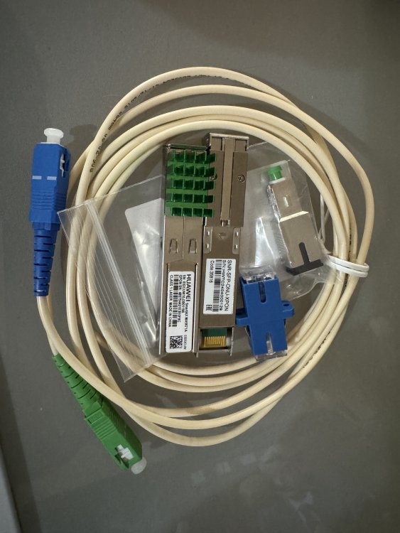

Давным-давно мечтаю избавиться от PON-розетки Ростелекома (Huawei HG8120H), работающей в режиме моста - ну мешает она и всё тут. А особенно данное желание усилилось после приобретения KN-1810. Тему по подобным вопросам не нашёл, нашёл лишь статейку, где представлен список поддерживаемых SFP-модулей роутером.
Правильно ли я понимаю, что для функционирования потребуется GPON ONT SFP-модуль с определенными TTX, т.к. на текущий момент имеется ростелекомовская GPON-розетка?

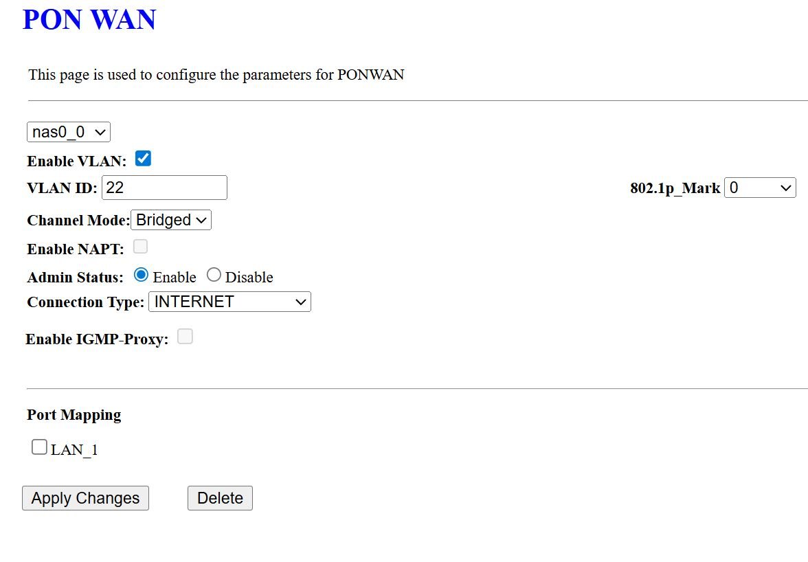

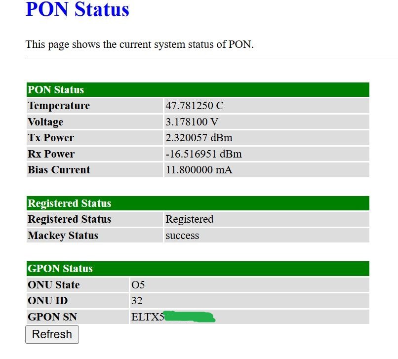

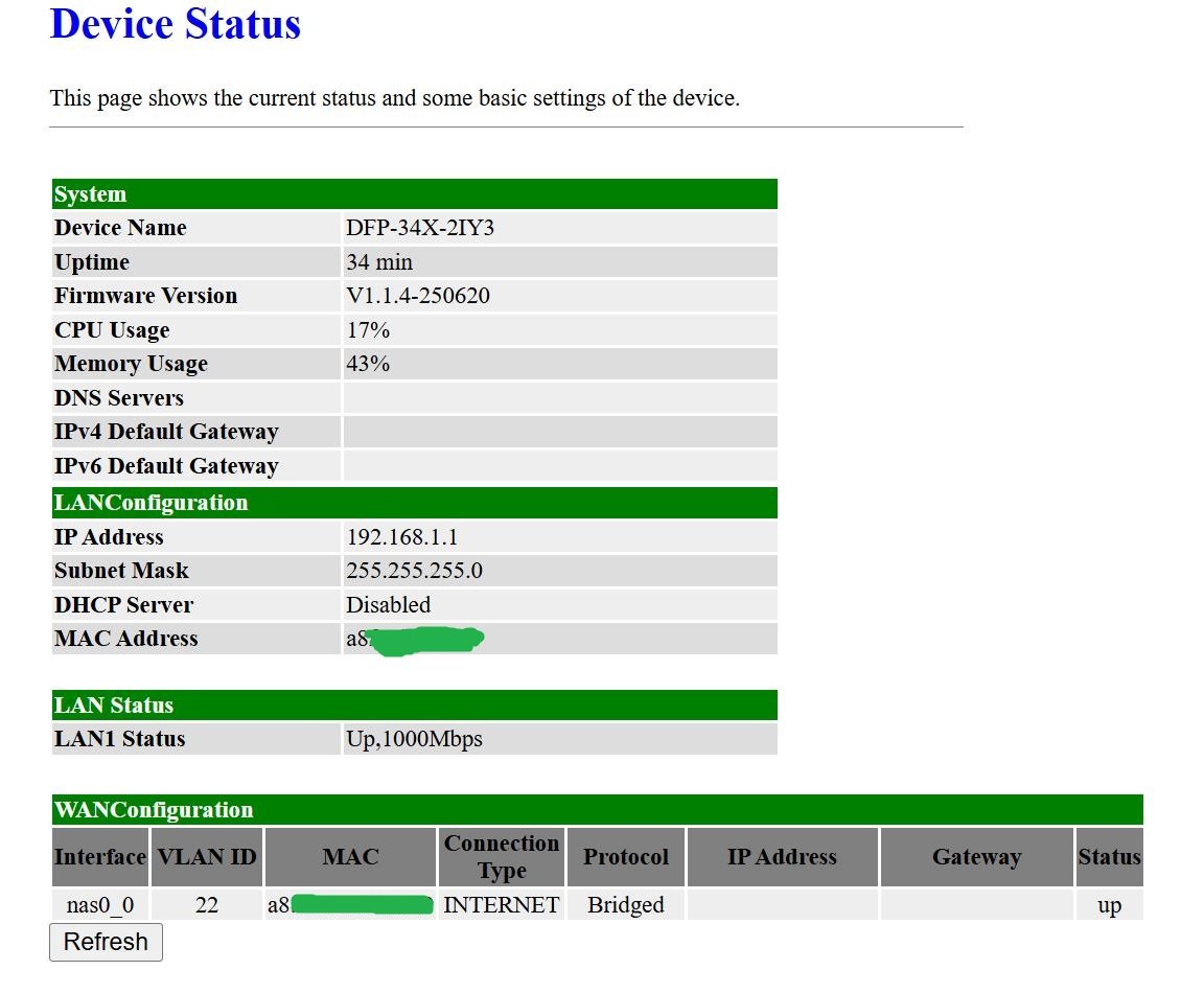

Сегодня получил модуль DFP-34X-2IY3 от ODI. Провайдер РТК, GPON терминал ELTX. Роутер KN Giga-1012.
Статус О5 получил, но авторизация ни на роутере через Brige, ни на самом модуле через PPPoE не проходит.
И в логах не вижу принятых пакетов вообще, зато очень много ошибок "HEC Errors - 3247". Кабели в порядке, на родном ELTX всё летает, и на Tenda HG1 с вбитыми в неё настройками тоже.
Китайцы прислали бракованный модуль? Или виновата версия прошивки?
Ещё заметил, что к адресу модуля 192.168.1.1 каждые 20-30 секунд пропадает пинг на значительное время (тоже порядка 20-30 секунд), как будто Кинетик пытается его перезапустить, но аптайм модуля при этом не сбивается.
1 час назад, flashtr0n сказал:
Виновник не знание настроек.
Просто прописать и получить O5 мало как я ранее и говорил.
К тому же прошивка 1.1.4 не лучший вариант для настроек.
Лучше начинать настройки делать на версии 1.1.1
V1.1.1_sfp_HSGQ_HGU_250306.tar
К тому же вы не указали самое главное. Какой вам терминал выдал провайдер?
Случайно не NTU-RG-1402
Пишите в ЛС что и куда прописали, подскажу
