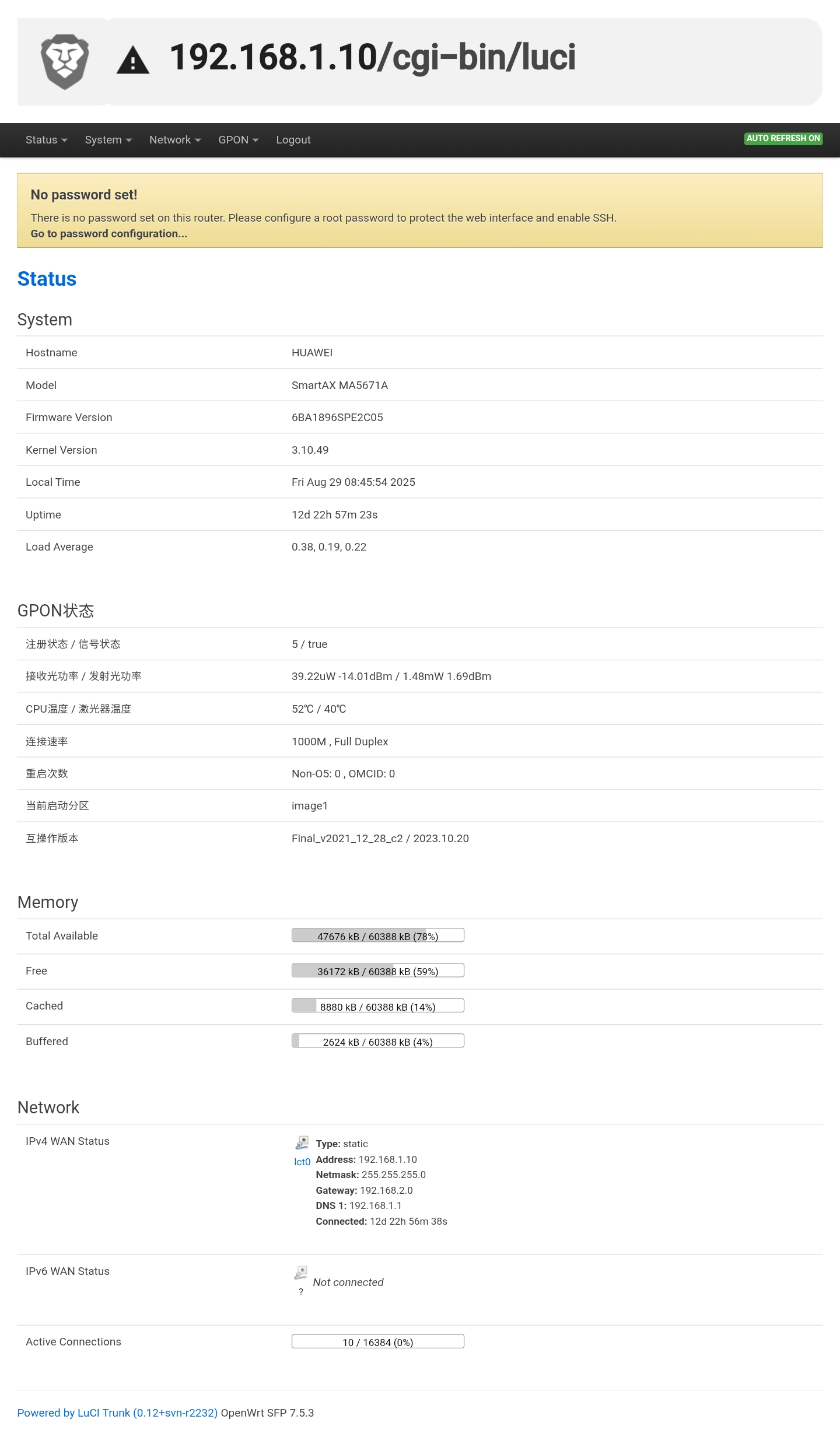

CATCrypt Опубликовано 31 августа, 2025 Опубликовано 31 августа, 2025 8 часов назад, moscowstyle сказал: Завёл таки Huawei MA5671A с МТСом оставлю немного инфы достучаться до него не мог пока в стик не воткнул оптику стик 192.168.1.10 Только прячьте картинки под спойлер пожалуйста. 1

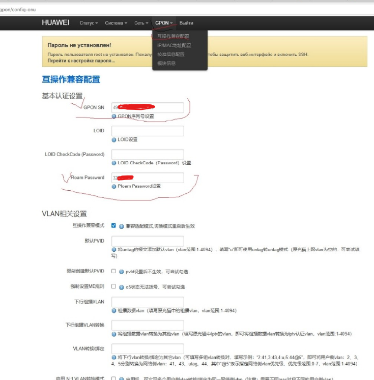

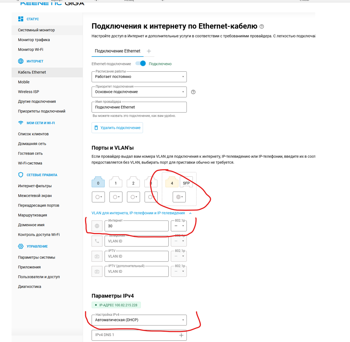

Яро Опубликовано 7 сентября, 2025 Опубликовано 7 сентября, 2025 (изменено) Заранее благодарю за помощь, ибо я полный нуб в этих вопросах. Честно побился головой о стенку несолько дней, но заменить провадерскую железку стиком упорно не получается. Итак, провайдер WiFire (NetByNet, сейчас это все по-моему вообще Мегафон). У меня стоит провайдерское абонентское устройство Huawei EchoLife HG8010H. Пытаюсь HG8010H заменить на стик ODI DFP-34X-2C3 воткнутый в KN-1010 (прошивка последняя из доступных) На ODI прошивка 1.1.4-250620. Если я все правильно понимаю, то физический линк по оптике есть, но IP адрес провайдерский DHCP не выдает. Если тот же самый KN-1010 просто по ethernet воткнуть в HG8010H (а в него оптику), то все работает нормально, только если задать определенный mac на KN-1010. По-моему это mac address ноута родственников под который изначально все настраивали когда подключали оптику. Есть стойкое ощущение, что туплю в чем-то банальном и очевидном. Вообщем буду рад услышать любые идеи и советы. Спасибо! Изменено 7 сентября, 2025 пользователем Яро 1
CATCrypt Опубликовано 7 сентября, 2025 Опубликовано 7 сентября, 2025 58 минут назад, Яро сказал: Вообщем буду рад услышать любые идеи и советы. Спасибо! Vlan 10 нужно прописать. CWMP Product Class HG8010H а не SFU PLOAM Password прописать нужно Настраивать нужно с прошивки 1.1.1 а не 1.1.4 и новее. Откатите прошивку до 1.1.1 и пропишите недостающее.
Яро Опубликовано 7 сентября, 2025 Опубликовано 7 сентября, 2025 (изменено) 5 часов назад, CATCrypt сказал: Vlan 10 нужно прописать. CWMP Product Class HG8010H а не SFU PLOAM Password прописать нужно Настраивать нужно с прошивки 1.1.1 а не 1.1.4 и новее. Откатите прошивку до 1.1.1 и пропишите недостающее. А что прописывать в PLOAM Password? У меня он пустой на HG8010H. Прописал 1234567890. Прошивку взял из предыдущих постов V1.1.1_sfp_HSGQ_HGU_250306.tar Ну и прописал все недостающее, ничего не изменилось. Изменено 7 сентября, 2025 пользователем Яро
CATCrypt Опубликовано 7 сентября, 2025 Опубликовано 7 сентября, 2025 2 часа назад, Яро сказал: А что прописывать в PLOAM Password? У меня он пустой на HG8010H. Прописал 1234567890. Прошивку взял из предыдущих постов V1.1.1_sfp_HSGQ_HGU_250306.tar Ну и прописал все недостающее, ничего не изменилось. Я бы все же после китайцев при настройке, рекомендовал сброс частичный сделать в начале командой. flash default cs reboot Не переживайте , все что вы вносили за исключением ploam и vlan не слетит.
Яро Опубликовано 7 сентября, 2025 Опубликовано 7 сентября, 2025 34 минуты назад, CATCrypt сказал: Я бы все же после китайцев при настройке, рекомендовал сброс частичный сделать в начале командой. flash default cs reboot Не переживайте , все что вы вносили за исключением ploam и vlan не слетит. Сделал. Никаких изменений.
CATCrypt Опубликовано 7 сентября, 2025 Опубликовано 7 сентября, 2025 5 минут назад, Яро сказал: Сделал. Никаких изменений. Значит нужно смотреть мне самому что у вас там и как.
Яро Опубликовано 7 сентября, 2025 Опубликовано 7 сентября, 2025 10 минут назад, CATCrypt сказал: Значит нужно смотреть мне самому что у вас там и как. Хмм... А как этот процесс технически выглядит? Это платно?
CATCrypt Опубликовано 7 сентября, 2025 Опубликовано 7 сентября, 2025 4 минуты назад, Яро сказал: Хмм... А как этот процесс технически выглядит? Это платно? Anidesk запустите и скиньте в ЛС цифры , зайду посмотрю что там у вас не так.
Яро Опубликовано 7 сентября, 2025 Опубликовано 7 сентября, 2025 26 минут назад, CATCrypt сказал: Anidesk запустите и скиньте в ЛС цифры , зайду посмотрю что там у вас не так. Здесь вот это волокно просто единственный доступный интернет (частный дом в дебрях, даже сотового на телефоне толком уже нет). Если я втыкаю оптический патчкорд в SFP модуль в KN-1010 то подключиться откуда-то извне очевидно невозможно по описанным выше причинам, если я втыкаю оптический патчкорд в HG8010H а его по эзернету в KN-1010 - подключиться можно, но SFP модуль на самом KN-1010 вроде как недоступен... Спасибо за предложение в любом случае.
Sarsagigis Опубликовано 7 сентября, 2025 Опубликовано 7 сентября, 2025 (изменено) 5 часов назад, Яро сказал: Обратил внимание, что на этом вашем скриншоте галочка "Enable VLAN" не стоит. И интересно, откуда вы взяли цифру 4009 для VLAN? В веб-интерфейсе Huawei подсмотрели? Просто среди приведенного вами листинга/лога из Huawei я такой цифры не увидел. И ещё внизу (где "Port Mapping") я бы с галочкой LAN_1 поигрался. Изменено 7 сентября, 2025 пользователем Sarsagigis
Яро Опубликовано 7 сентября, 2025 Опубликовано 7 сентября, 2025 (изменено) 19 минут назад, Sarsagigis сказал: Обратил внимание, что на этом вашем скриншоте галочка "Enable VLAN" не стоит. И интересно, откуда вы взяли цифру 4009 для VLAN? В веб-интерфейсе Huawei подсмотрели? Просто среди приведенного вами листинга/лога из Huawei я такой цифры не увидел. На самом деле я пробовал с VLAN 10 на разных прошивках на прошлой неделе, не дало никакого эффекта. Но на всякий случай сегодня на 1.1.1 еще раз все настроил с нуля и попробовал как с VLAN 10 так и без него - никакой разницы. На тех скринах 4009 это какое-то значение одной из прошлых прошивок (не вспомню уже какой) - помню что если его пытаешься поставить то прошивка ругалась что это значение зарезервировано для внутренних целей (ну или что-то подобное) В веб-интерфейсе HG8010 нет вообще такой настройки как VLAN. Ну и когда по ethernet его втыкаешь в KN-1010 все работает без указания VLAN на кинетике. Кстати, после flash default cs на 1.1.1 VLAN ID самопроизвольно поменялся почему-то на 41. С ним, впрочем, тоже не заработало. Изменено 7 сентября, 2025 пользователем Яро
CATCrypt Опубликовано 7 сентября, 2025 Опубликовано 7 сентября, 2025 (изменено) 14 минут назад, Яро сказал: Кстати, после flash default cs на 1.1.1 VLAN ID самопроизвольно поменялся почему-то на 41. С ним, впрочем, тоже не заработало. А чего оно должно было работать ? У вас используется VLAN 10 с каким то значением 802.1р для интернета.Когда вы сбросили модуль, 41й автоматически просто прописался. Так как после данной команды omcicli mib get 84 вы видите это XXXXXXXXXXXXXXXXXXXXXXXXXXXXXXXXX VlanTagFilterData XXXXXXXXXXXXXXXXXXXXXXXXXXXXXXXXX ================================= EntityID: 0x01 FilterTbl[0]: PRI 0,CFI 0, VID 10 FwdOp: 0x04 NumOfEntries: 1 Модуль настроен и получает от провайдера данные. 14 минут назад, Яро сказал: В веб-интерфейса HG8010 нет вообще такой настройки как VLAN. Ну и когда по ethernet его втыкаешь в KN-1010 все работает без указания VLAN на кинетике. Потому что это SFU устройство а не HGU и основная его задача работать в режиме bridge. 28 минут назад, Яро сказал: Спасибо за предложение в любом случае. Я вам уже ранее написал, что бы писали в ЛС. Не нужно публично светить настройки, мак адреса и прочие данные своего терминала. Изменено 7 сентября, 2025 пользователем CATCrypt
