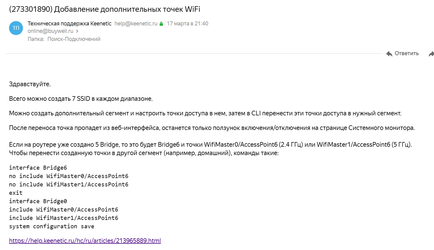

  13. Да сделали бы 20-30 сегментов до 100 точек... и чтобы в любой пропорции... Думаю хватило бы за глаза Но тут видно зашита какая-то логика + наверное ВЕБ под это заточен.
  14. Но мне не понятно... с чего такие ограничения... Микрот таким точно не страдает... Хоть тыщу точек наделай... иногда нужно техничское что-то для сегмента, чтобы норм включалось... и На те...
