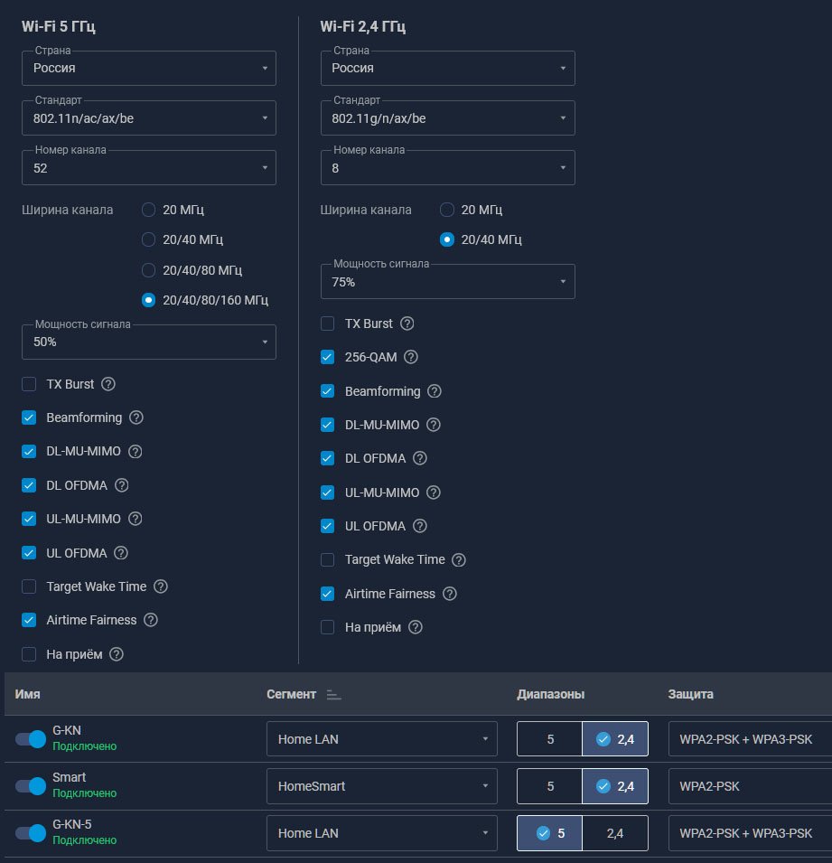

  13. ПО 5.0.2 на 1811 с SSD диском работа Transmission на NTFS разделе отформатирован в 8K, файл для закачки тот же что и ранее сериал из 8 серий 14GB. В данном случае существенное отличие от того что выше, т.е. нет времени на создание файла - старт буквально сразу же. Раздачи нет, но так же видна как запись так и чтение с диска.
  14. В наличии Hopper SE c USB3 боксом в котором стоит 1ТВ HDD диск с 128МБ кешем и 5400 оборотов. Произведено три теста работы Transmission - первый на Ext4 (раздел отформатирован в EXt4 и чистый, файл для закачки сериал из 8 серий 14GB), второй на NTFS (раздел отформатирован в 8K и чистый, файл для закачки тот же что и для первого сериал из 8 серий 14GB), третий на этом же NTFS от второго теста, но плюсом файл для закачки 45GB. Суть теста не оценивать, что лучше - Ext4 про которую основным аргументом пишут родная для unix или NTFS которая не родная, а так же не сравнение производительности той или другой, просто показать работу Transmission в текущей версии ПО 5.0.2. Обратить внимание, так как раздачи нет, но наблюдаем помимо записи на диск так же и чтение с диска. Маленькая ремарка - диск был чистый. Если долго его использовать для Transmission, т.е. закачать потом удалить, опять закачать и потом опять удалить и т.д. много раз, то раздел превращается в "решето" чем больше таких маленьких "дырок" тем больше потребуется времени для записи/чтения их на диск (так как требуется время на перемещение головки чтение/записи). Основное отличие Transmission для Ext4 это при запуске закачки она начинается сразу же (т.е. пакетики с интернета сразу начинают идти) в отличие от NTFS где сначала тратиться время на создание файла. Ниже все видно на скринах, чем больше размер файла для закачки тем больше требуется время для его создания и только потом пакетики с интернета начинают идти. Далее ни какого отличия в работе на тестовых файлах 14GB и 45GB не было, хотя скорость скачки при NTFS была получше.
  15. Не подойдет вариант вопрос только, какой конкретно VPN.

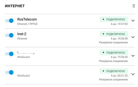

  16. И в чем прикол? Два клиента на мобильном подключились по WG через РТ + выходят в интернет через Inet-2
  17. Пример ниже Настройка подключения Адрес и порт пира - 10.10.10.96 Порт - 60100 Настройки пира1 Адрес и порт пира - 10.10.10.18:60100 Разрешенные - 10.10.10.0/24, 192.168.1.0/24, 0.0.0.0/0 (я прописываю так, хотя можно только 0/0) Настройки пира2 Адрес и порт пира - 10.10.10.8:60100 Разрешенные - 10.10.10.0/24, 192.168.1.0/24, 0.0.0.0/0 в итоге два клиента
  18. Если вы сильны в английском - хорошо, если нет то - переводчик, а можно и на Русском языке.
  19. Давно не смотрел, СПС. Для ARM только # opkg list | grep rustdesk rustdesk-server - 1.1.12-1 - RustDesk Server Program. #
  20. RustDesk удаленный рабочий стол. Программное обеспечение для удаленного рабочего стола, альтернатива TeamViewer с открытым исходным кодом https://rustdesk.unifree.ru/ В настоящее время есть проблемки с "Anydesk". Для большой лок.сети где нужно помочь пользователю в настройках (чтоб не ходить к нему) да и не зачем гонять по Интернет каналам, то попробовал вариант который ниже https://github.com/dinger1986/rustdeskinstall https://rustdesk.com/docs/en/client/ https://rustdesk.com/docs/en/self-host/rustdesk-server-oss/windows/ https://github.com/rustdesk (https://github.com/rustdesk/rustdesk-server/releases) Для оценки работы первое это проверка на Windows клиентах + Windows RustDesk локальные server - все работает. В интернете есть много описания как и что по настройкам. Второе теперь попробуем на роутере (arm64, который есть в лок.сети) и пользователи/клиенты этой же локальной сети. После установки на Windows - для работы данного сервиса нужны две службы это "hbbr" и "hbbs". Далее все что ниже проверено на ПО роутера 5.0.x/ARM. Сам роутере используется как ТД, но в основном режиме (т.е. WAN порт просто отключен) с установленной Entware. Для роутера брал https://github.com/rustdesk/rustdesk-server/releases/download/1.1.14/rustdesk-server-linux-arm64v8.zip Для клиента https://github.com/rustdesk/rustdesk/releases/tag/1.4.3 Windows - https://github.com/rustdesk/rustdesk/releases/download/1.4.3/rustdesk-1.4.3-x86_64.msi Смартфон - https://github.com/rustdesk/rustdesk/releases/download/1.4.3/rustdesk-1.4.3-universal-signed.apk На клиентах сделать настройку в трех полях После проверка на двух Windows клиентах и на Windows клиенте и смартфон клиент.
  21. Поставьте WPA2 на пробу. Бывало такое пробегало на AX200 клиенте с 1811 при WPA2-WPA3 Май 20 18:38:08 ndm Network::Interface::Mtk::WifiMonitor: "WifiMaster1/AccessPoint0": STA(e0:хх:хх:хх:хх:e0) SAE key exchange done, PWE method: H2E. Май 20 18:38:08 ndm Network::Interface::Mtk::WifiMonitor: "WifiMaster1/AccessPoint0": STA(e0:хх:хх:хх:хх:e0) had associated. Май 20 18:38:08 ndm Network::Interface::Mtk::WifiMonitor: "WifiMaster1/AccessPoint0": STA(e0:хх:хх:хх:хх:e0) set key done in WPA3/WPA3PSK. Май 20 18:41:46 ndm Network::Interface::Mtk::WifiMonitor: "WifiMaster1/AccessPoint0": STA(e0:хх:хх:хх:хх:e0) had deauthenticated by STA (reason: unspecified). Лечилось про беганием по настройкам AX200 или иногда сброс сети на клиенте AX200 и опять настройки -> все ОК пока клиент на Wifi, потом переход на LAN недельку/две и потом на Wifi и может быть бзик.

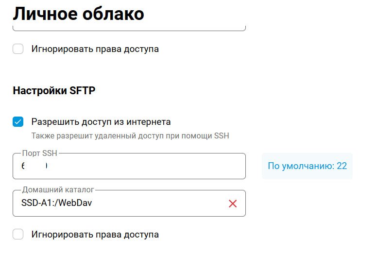

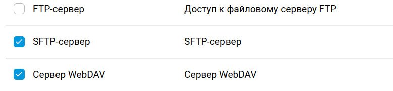

  22. 50B3 работает WEBDav c телефона и так же SSTP
