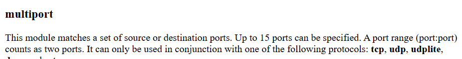

  4. Добрый день. Такой возможности нет. Все блокировки выполняются на уровне ядра с помощью правил iptables. Записи попадают автоматически в нужные ipset и к ним применяются блокировки.

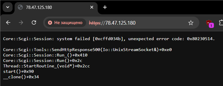

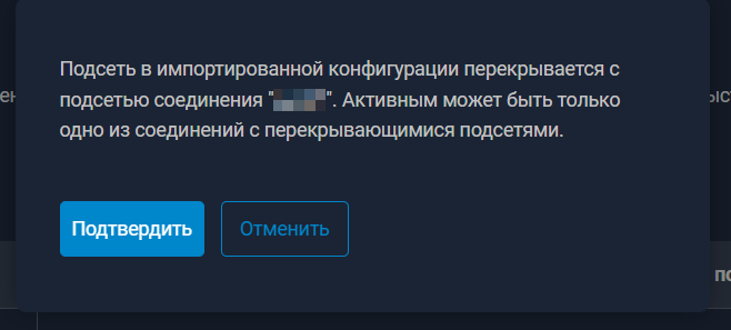

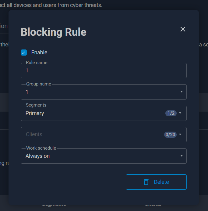

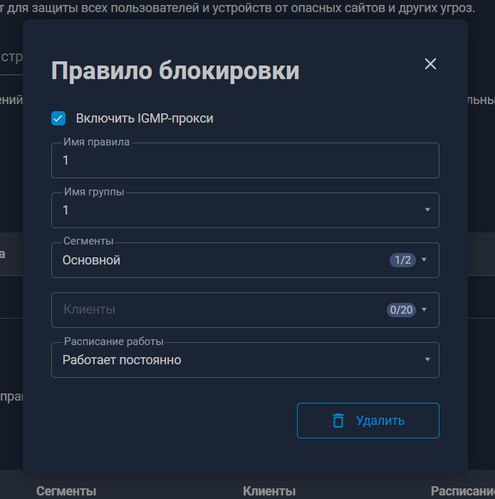

  14. @eralde @Anna_ @caulky 1. В заголовках карточек восстановления/бэкапа текст переносится не по словам, а по буквам. 2. Карточки имеют разную высоту, что выглядит не очень красиво. 3. Отсутствует иконка и локализованное описание файла backup. 4. Веб-интерфейс не ограничивает скачивание файла backup при отсутствующем пароле. Как результат, после нажатия кнопки скачивания система возвращает ошибку 500, которая может быть не понятна пользователю. Проверял на NC-4210.
