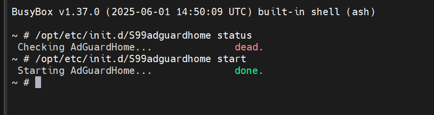

https://github.com/Entware/entware-go/blob/master/adguardhome-go/files/adguardhome.conf#L11
^ удалить/закомментировать строку в фале "/opt/etc/AdGuardHome/adguardhome.conf"
перезапустить AGH `/opt/etc/init.d/S99adguardhome restart`

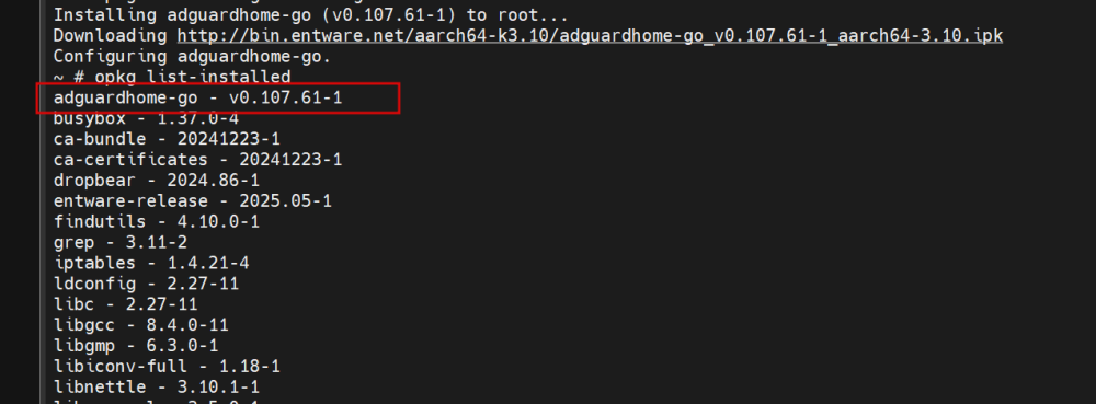

Благодарю! Действительно кнопка появилась, обновление найдено, но ручное. Попробовал подключиться по ssh и одной командой "opkg install adguardhome-go" получилось обновить. Рестарт AGH сделал и теперь последняя стоит версия. Это нормально или я через Ж что-то сделал? )) на гите инструкция совсем другая))
на гите скорее всего инструкция по обновлению установки с гита :)
а у вас видимо была установлена версия из entware, соответсвенно из entware и обновляется
