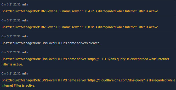

Пробуем прописать, при включенном opkg dns-override и полном отсутствии ydns/adguard/...:
(config)> dns-proxy tls upstream 1.1.1.1 sni cloudflare-dns.com
Dns::Secure::ManagerDot: DNS-over-TLS name server "1.1.1.1" is disregarded while Internet Filter is active.
Т.е. как я понимаю, для резолва запросов самим роутером (RPC) DoT/DoH использовать нельзя, они будут ходить напрямую? (использовать name-server только для необходимых резолвов для DoH, и затем переходить полностью на DoH/DoT)

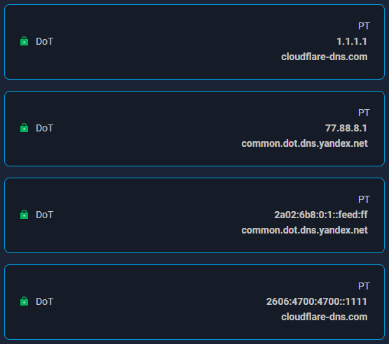

Как можно диагностировать работу DoT/DoH?

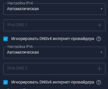

Если только в теории. На практике у меня именно так и работает. Нет в системе ни одного обычного DNS. Более того исходящие UDP на 53 порт на WAN интерфейсе заблокированы.  Всё работает стабильно.

Удаляю DOH. Перезагружаю роутер, и DNS не работает с одними только DOT. При заблокированном 53 порту. Никакой бутстрап не проскакивает. Его работу то как раз видно на WAN tесли не заблокировано.  Добавляю DOH через IP и всё снова работает.

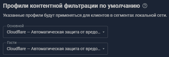

Но похоже активация фильтра режет все DOT/DOH 🤔
Остаётся только plaintext 😢
