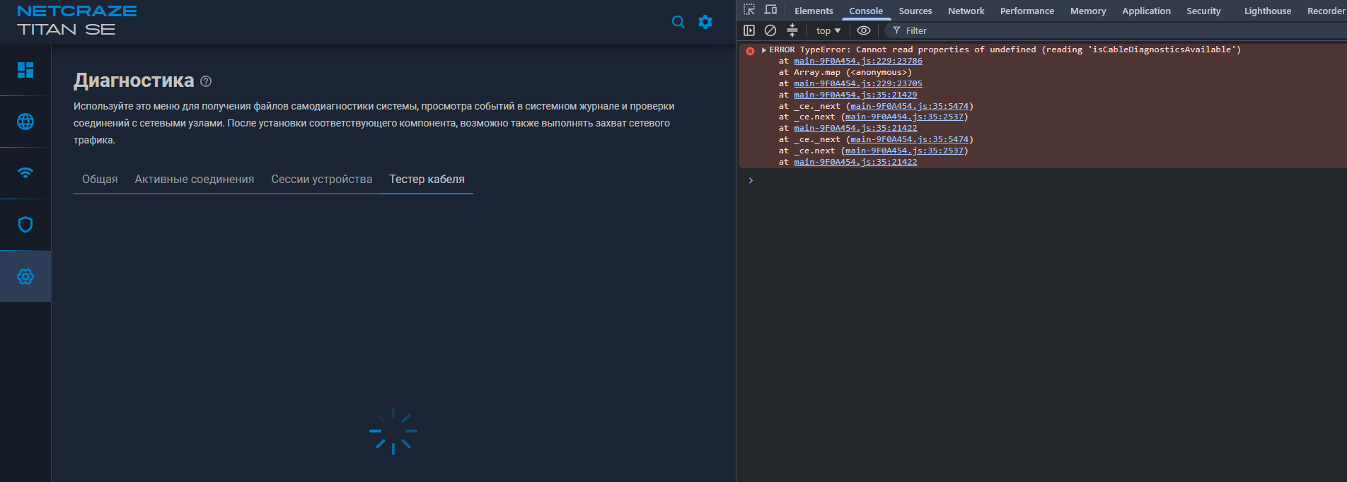

ERROR TypeError: Cannot read properties of undefined (reading 'isCableDiagnosticsAvailable')
    at main-9F0A454.js:229:23786
    at Array.map (<anonymous>)
    at main-9F0A454.js:229:23705
    at main-9F0A454.js:35:21429
    at _ce._next (main-9F0A454.js:35:5474)
    at _ce.next (main-9F0A454.js:35:2537)
    at main-9F0A454.js:35:21422

Ошибка возникает при отсутствующем компоненте "Модуль xDSL".
Если компонент установлен, то Тестер кабеля работает без ошибок.
