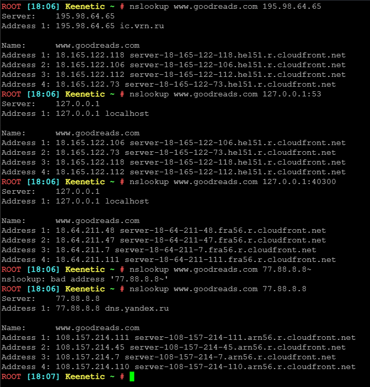

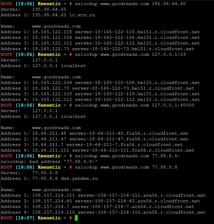

В KeeneticOS при включенном публичном DNS типа Cloudflare etc. есть две сущности, отрабатывающие DNS запросы:
1. ndnproxy, принимающий запросы на порт 53.
2. stubby, принимающий запросы на порт 40300.
И они с собой явно не дружат.
Ситуация первая - включаем "Игнорировать DNS провайдера".
В этом случае ndnproxy (в Entware проверял) перестанет отвечать на DNS запросы и часть KeeneticOS перестанет корректно получать ответы на DNS запросы.
Например, wireguard соединение к серверу по DNS имени не сможет подняться, несмотря на то, что публичный DNS то настроен и отвечает на 40300.
Если изменить DNS имя в настройках соединения на ip адрес, поднимется.
Ситуация вторая - "Маршруты DNS".
Тут логика такая -
1. Пользователь делает DNS запрос и получает на него ответ от публичного DNS сервера (stubby?).
2. А вот KeeneticOS добавляет в группу fqdn ip (show object-group fqdn) адреса от ndnproxy и уже совсем другие адреса, потому что ndnproxy работает только с выключенной галкой "Игнорировать DNS провайдера" и отсылает запросы только на DNS сервер провайдера, публичный DNS он игнорирует от слова совсем.
(есть кстати вопрос -  а куда пойдет роутер, чтобы отресольвить dns.cloudflare.com, чтобы заработал публичный DNS - если провайдерские DNS игнорируются ?)
В результате имеем две сущности:
- ndnproxy, который всегда идет на DNS провайдера, игнорируя, что в KeeneticOS есть выбранный пользователем публичный DNS,
- stubby, который может отдать с публичного DNS ответы пользвателям в локалке, но не может отвечать на внутренние запросы от процессов в KeeneticOS.
Вот пример  (ну да я их делал в Entware, но 1. с отключенным Entware ситуация не меняется, 2. проблема воспроизводится на другом устройстве без OPKG) - 4 запроса www.goodreads.com. К провайдеру, к ndnproxy (53 порт), к stubby (порт 40300) и к Яндекс DNS.
И так со всеми запросами, которые имеют геораспределение\множественные записи DNS.

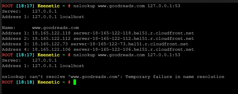

Вот скриншот 2 запросов с моей ультры.
Разница между первым и вторым, что перед вторым я сделал следующие действия:
1. Зашел в настройки L2TP соединения к провайдеру и выбрал "Игнорировать DNSv4 Интернет-провайдера".
2. Отключил и заново включил это соединение.
Edited by Dalex
50 минут назад, Dalex сказал:
ну вы эт самое, plaintext днсы то верните любые, не обязательно провайдерские.
у вас не работает потому что в resolv.conf пусто
Edited by Denis P
3 минуты назад, Denis P сказал:
Он художник. Он так видит.

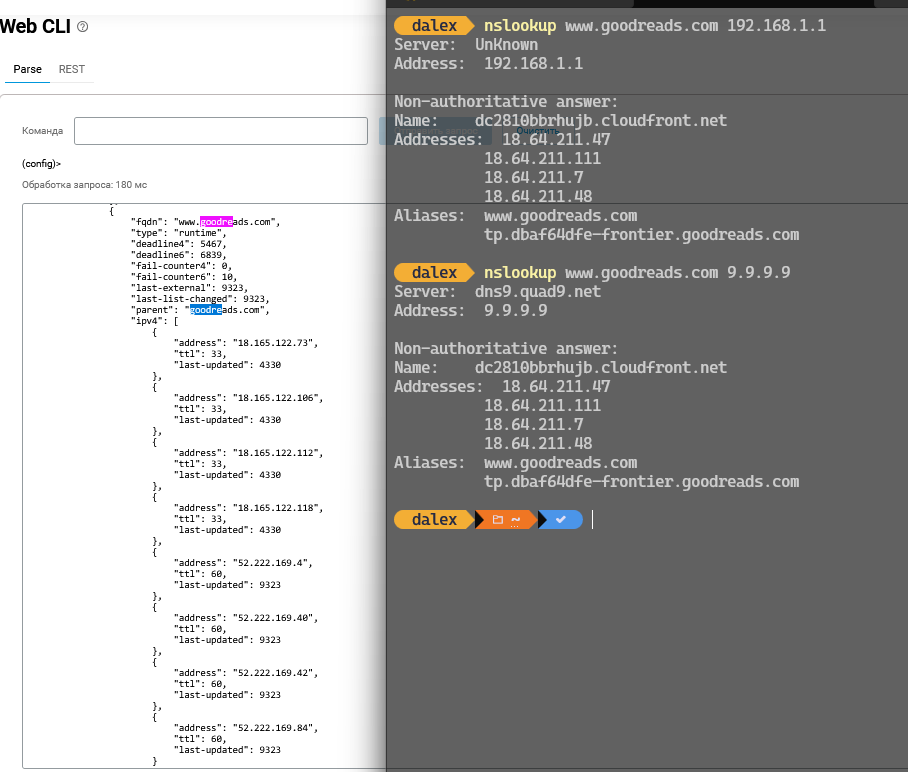

Самый важный вопрос - это то, что пользователям Кинетик отдает DNS ответ от публичного DNS, а сам внутри забирает совсем другие ip адреса из "plaintext dns" и добавляет уже их в "Маршруты DNS".
Вы написали, что это не так.
Вот вам подтверждение.
"Включены" plaintext dns провайдера и публичный DNS quad9.
На скриншотах - два DNS запроса - на кинетик и на 9.9.9.9 и вывод "show object-group fqdn".
Как видите - в списке не появились ip адреса " 18.64.211", которые отдал Кинетик\quad9, но появились ip адреса 18.165.122, которые упорно отдает только провайдерский DNS.
Edited by Dalex
55 минут назад, Dalex сказал:
Я не хотел бы сейчас спрашивать -  зачем я должен это делать, если включен публичный DNS. Давайте пока этот вопрос отложим, хотя спасибо, что подтвердили, что проблема существует.
нет проблемы, вы проверяете с самого роутера, более того не из ndm, что не является стандартным сценарием.
У клиентов всё будут работать если нет plaintext dns, в том числе и наполнение object group наборов
Edited by Denis P
  • Y'r wrong 1
56 минут назад, Dalex сказал:
учитывая что провайдет отвечает быстрее чем quad - вполне ожидаемо
  • Confused 1
