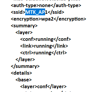

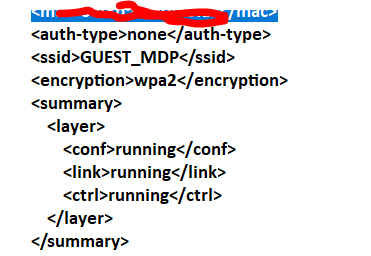

Имеется Mesh-система, в которой KN-1012 является контроллером, а NAP-650 и KN-3210 ретрансляторами. На всех 5.2 Alpha 8.
Если перезапустить контроллер, то ретрансляторы перестают раздавать гостевую сеть. Вместо неё в эфире оказывается сеть со скрытым SSID и без защиты.
В self-test для интерфейсов, где должна быть гостевая сеть, в выводе show interface обнаружился SSID MTK_APx и выключенная защита:

В 5.2 Beta 0 все ещё не исправлено.
Сохраните ещё раз self-test с контроллера и 3210 (оба на Beta 0), когда проблема воспроизводится.
