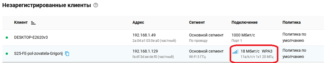

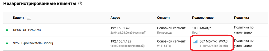

Заметил следующую особенность: в вэб интерфейсе на странице Списки клиентов в сточке с телефоном показывается скорость подключения 867 Мбит/с. При замере скорости интернета на телефоне это значение начинает проседать до 6-18 Мбит/с, а потом, когда тест скорости заканчивается, значение восстанавливается до прежних 867 Мбит/с. (см. приложенные скриншоты)
До замера скорости на телефоне:
Во время замера скорости на телефоне:
