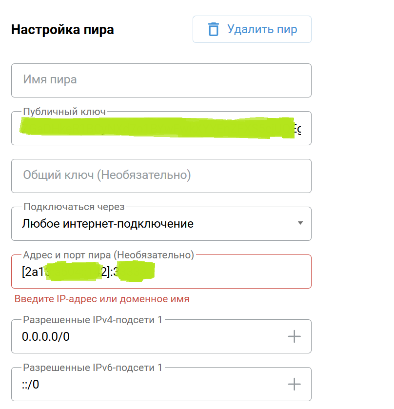

В каком формате необходимо задавать адрес в клиентском подключении WireGuard на Keenetic в ВЕБ-интерфейсе?
Пытаюсь в [ipv6-адрес]:порт - не даёт сохранить, неверный адрес.

Не поддеживается v6 endpoint кинетиком
16 минут назад, r13 сказал:
Правильнее сказать не поддерживается настройка в UI, но сам endpoint может быть ipv6 и модуль wireguard, используемый в прошивке все поддерживает.

Не поддеживается v6 endpoint кинетиком в ВПН-клиентах
Edited by Selmarion
  • Confused 1
  • Y'r wrong 1
В 03.10.2026 в 22:46, Selmarion сказал:
Быть упорным в собственных заблуждениях не красит вас как пользователя данного форума, потому что на этом форуме как минимум две темы активные в которых рассказано как использовать v6 endpoint в клиенте wireguard и как минимум одна чтобы настроить связанность по v6 через wireguard.
