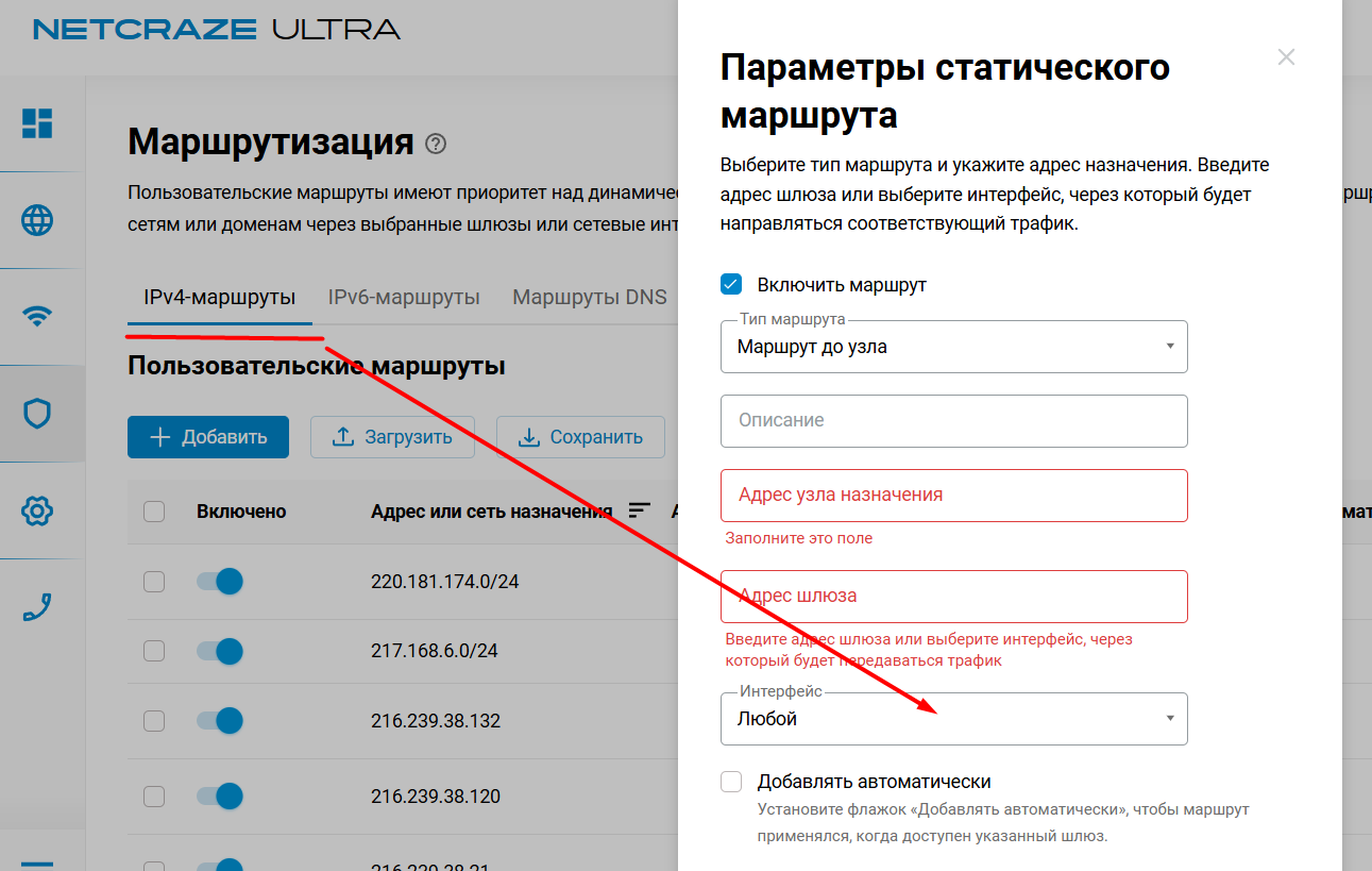

Учитывая что политику можем собрать с несколькими интерфейсами (еще и с многопутевой передачей), как будто бы было логично, что хотелось бы что то туда завернуть маршрутом, а не каждым отдельным устройством.
Хотел попробовать, но был не приятно удивлен что это не работает из коробки. Может это как то реализовано не так очевидно как я себе представлял?

Аналогично чтобы в доменной маршрутизации тоже можно было выбрать не отдельный интерфейс, а политику, через которую отправлять трафик.
Вот тут добавить возможность выбирать не только интерфейс, но и политику.

Увы, но это не реализовано.

10 часов назад, vasek00 сказал:
Что вы хотите?
Статическую маршрутизацию по назначению, но не через 1 интерфейс, а через группу интерфейсов (политику).
по аналогии с обычным роутингом, ip route 8.8.8.0 255.255.255.0 Wireguard0 auto
Вот такой роутинг хотим ip route 8.8.8.0 255.555.255.0 PolycyX auto но через политику с несколькими интерфейсами внутри с приоритетами без Entware.
