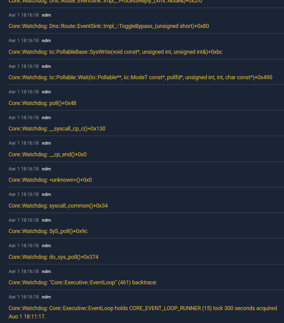

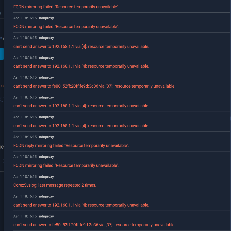

5.2 Alpha 3. Проблема аналогичная. Снова какой-то треш в логах, и я не могу выгрузить селфтест из-за той же ошибки.
На 5.1.2, тем временем, всё работает хорошо.
2026-08-01181821.thumb.png.8612046125059e2ad1eca99d3bc91009.png2026-08-01181810.thumb.png.a0a6ebb350cb64cf9af46effb0832608.png
