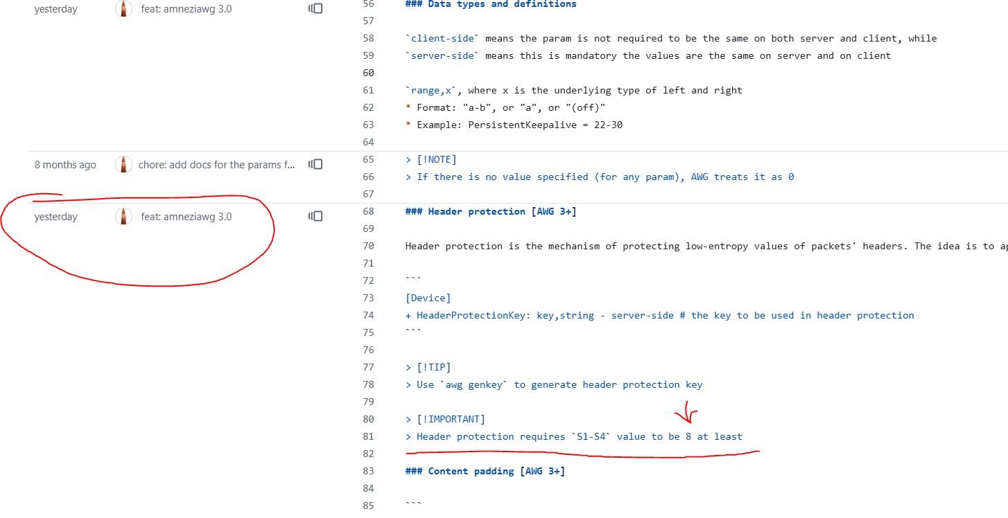

8 часов назад, Loo1 сказал:
Откройте код и посмотрите.
Нужно больше 12.
Описание не соответствует реальному поведению.
  • 1

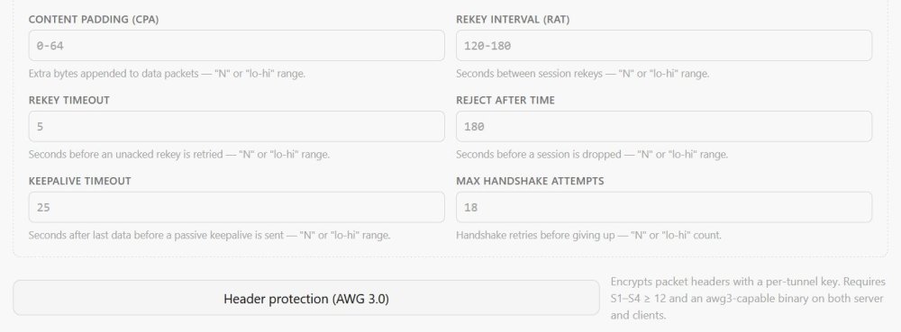

ASCWG-go v.3.0.1
Энтузиасты могут собрать и использовать.
Клиентский конфиг по итогу получился такой
[Interface]
PrivateKey =
Address =
DNS =
MTU =
=== старые параметры 2.0 (остаются) +зменения ===
Jc =
Jmin =
Jmax =
S1 =  ≥ 12 (для HeaderProtection)
S2 = ≥ 12
S3 = ≥ 12
S4 = ≥ 12
H1 =
H2 =
H3 =
H4 =
I1 =
I2 =
I3 =
I4 =
I5 =
=== НОВОЕ в 3+ ===
HeaderProtectionKey = xxxxxxxxxxxxxxxxxxxxxxxxxxxxxxxxxxxxxxxx   общий ключ, awg genkey
ContentPaddingAddition = 10-40  опционально
RekeyAfterTime = 110-130  опционально
RekeyTimeout = 5-10
RejectAfterTime = 170-190
KeepaliveTimeout = 10-15
MaxHandshakeAttempts = 15-25
[Peer]
PublicKey =
Endpoint =
AllowedIPs = 0.0.0.0/0
PersistentKeepalive = 20-30  теперь можно range вместо фиксированных 25
Edited by Loo1
корректные S
  • Thanks 1
33 минуты назад, Loo1 сказал:
≥ 8 (для HeaderProtection
Должно быть больше 12.
1 час назад, hoaxisr сказал:
Нужно больше 12.
Верно, поправил.
