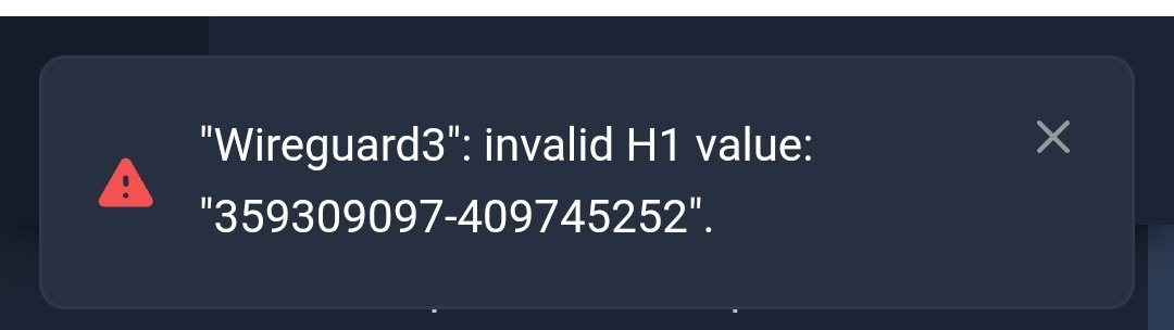

Доброго времени суток.
Возникла проблема:держатель vpn стал присылать конфиги, где H1, H2, H3, H4 представлены двумя числами через дефис, а не одним числом как было раньше. Из-за этого конфиг не загружается и выдает ошибку, показанную на скриншоте.
Это можно исправить самостоятельно или все от администратора vpn сервиса зависит?

Можно исправить самостоятельно. Достаточно в конфиге выбрать любое число из диапазона.

Я попробовал в конфиге ввести одно число из диапазона.
1. Нет соединения к серверу впн
2. При вводе в командной строке interface Wireguard wireguard asc [параметры] выдаёт ошибку

обновиться на 5.1 из канала "предварительный" или ждать пока она появится в стабильной ветке
