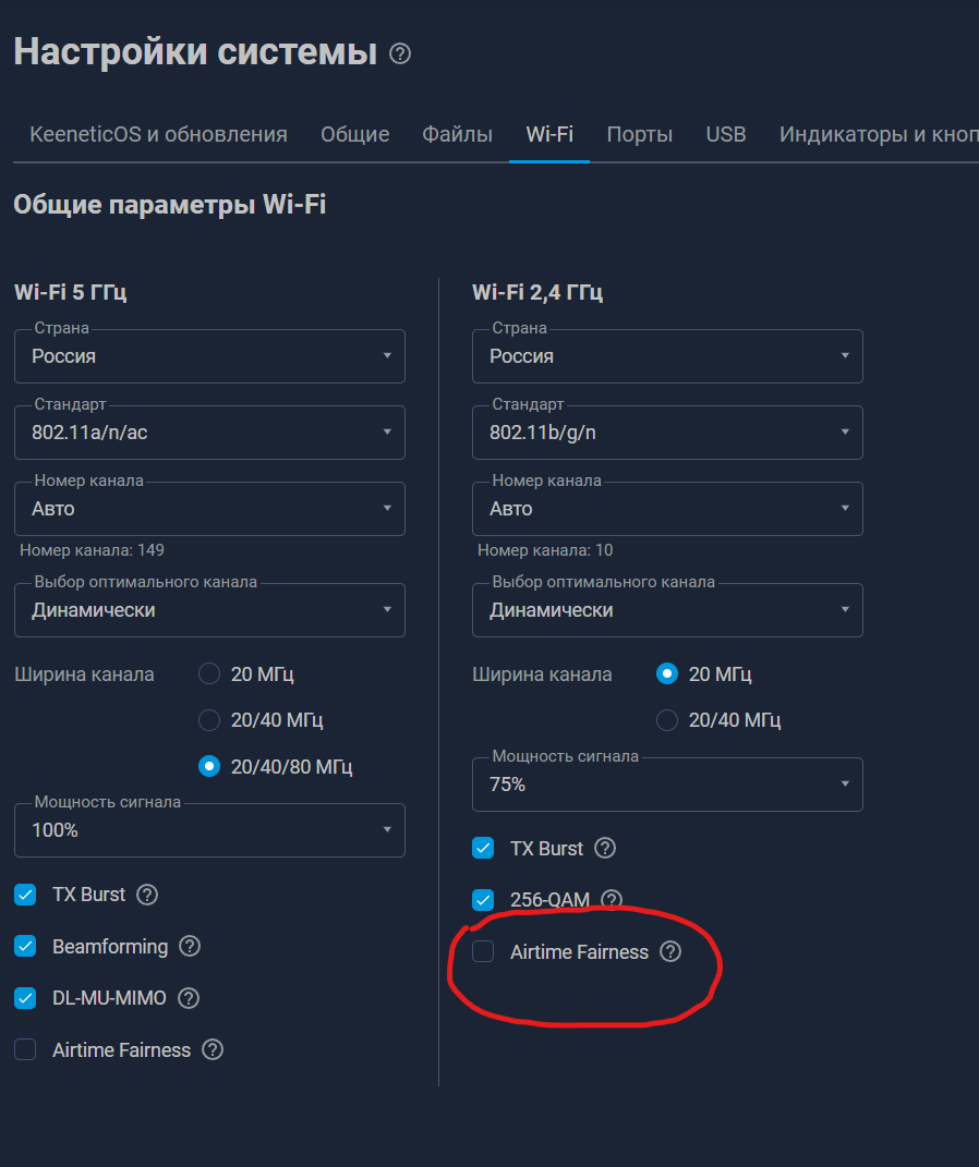

После обновления с 5.0.11 до 5.1 начались проблемы с Wi-Fi. Перестали подключатся к сети некоторые устройства умного дома которые работают в 2,4ГГц диапазоне(контроллеры на ESP), остальные работают нестабильно из за потерь пакетов. Одна из трех колонок Алисы не подключается (первая версия Яндекс Мини, умеет только в 2,4), остальные новее, работают на 5ГГц без проблем.
Пинговал с роутера непосредственно
Реле, находится в полутора метрах от роутера, без препятствий, 2,4ГГЦ.

Бэкап не делал, откатываться не к чему, по питанию перезагружал.
Не меняются настройки Wi-Fi, ставишь галочку, нажимаешь сохранить, пишет "Настройки сохранены", галочка не появляется, даже после обновления страницы. Сюда полез и выяснил когда подумал, что настройки может слетели при обновлении.
P.S. При написании этого поста, сейчас, попробовал выставить 802.11b/g вместо 802.11b/g/и все устройства подключились нормально. Такой костыль.

С ESP, которые китайские умные дома, в основном релюхи... не любят они скажем WPA2+WPA3
Мне пришлось отдельную точку доступа только WPA2 и пароль попроще. Обычно спасает!
Подтверждаю, на 5.1.0 начали регулярно сыпаться устройства tuya, постоянные ошибки в логах типа pairwise key handshaking timeout (msg 1 of 4-way), replay counter differs in key handshaking (msg 2 of 4-way) и т.д.
Помогает перезагрузка, но ненадолго. И не всегда. Иногда приходится полностью перезагружать само устройство.
До этого на всех бетах 5.1 с этим проблем не было.
Везде wpa2, так что дело не в этом точно.
18 часов назад, Andrew Voronkov сказал:
802.11b/g вместо 802.11b/g/n выставил и всё заработало через костыль. Дело не версии WPA
