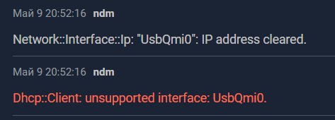

Если через веб-интерфейс внести любые изменения в настройки подключения UsbQmi, то после сохранения появится ошибка "unsupported interface: UsbQmi0":

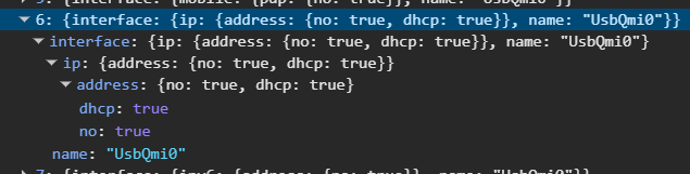

NDMS возвращает данную ошибку при отправке команды no ip address dhcp:
Проверял на NC-2312 с 5.1 Beta 1.

Выглядит стрёмно, но на самом деле косметика.
Те модемы, которые не поддерживают DHCP, кидают такую ошибку. Это все встроенные, l860, qmi.
Фронт пока заранее не знает, кому можно DHCP, кому нельзя. Со временем доработаем.
