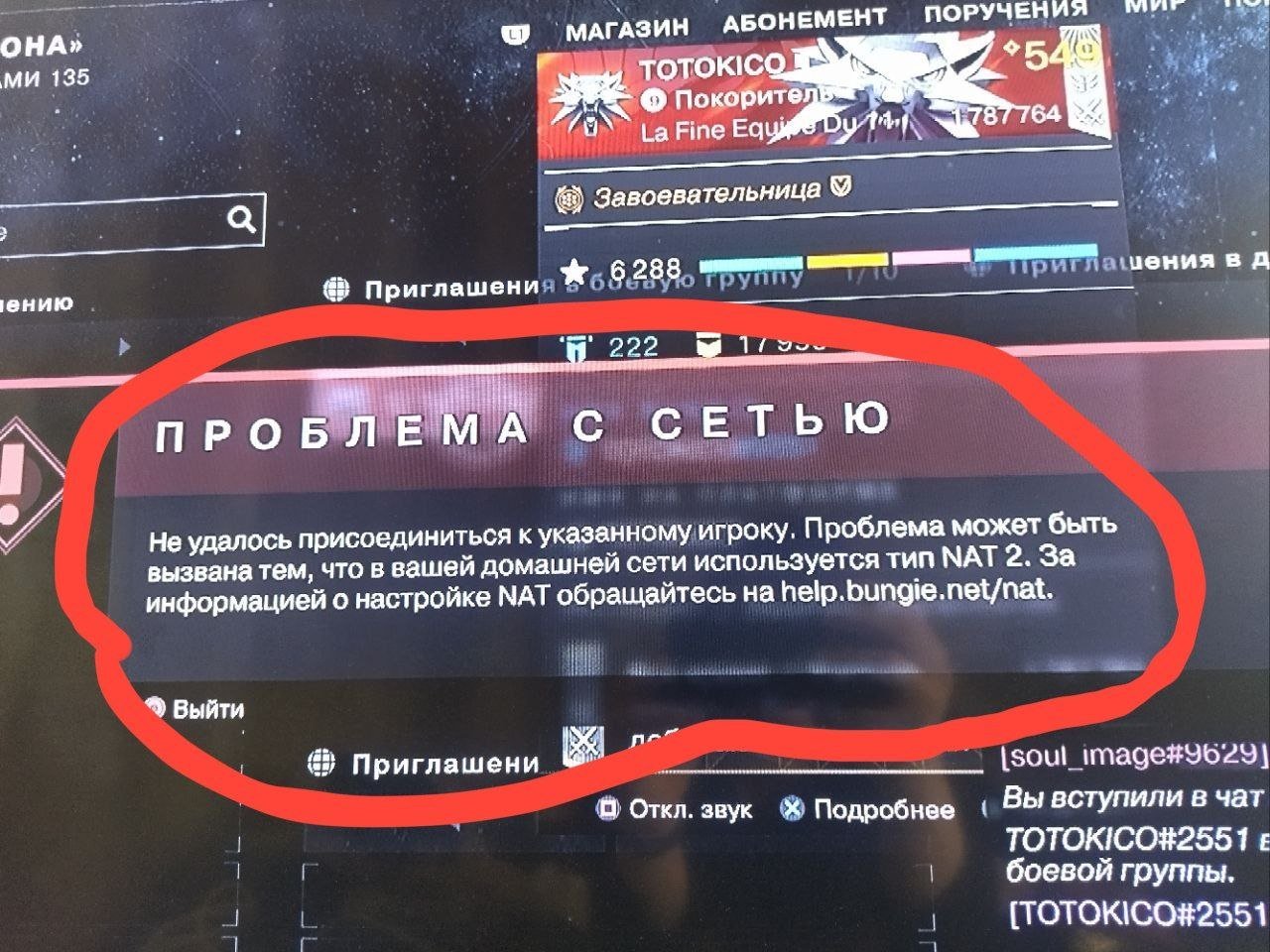

Vozmisvet Posted April 13 Posted April 13 Всем здравствуйте, у меня такая ситуация, после переключения туннеля awg 2, с Германии на Турцию, выскакивает ошибка в игре по поводу NAT2 Quote
0 Vozmisvet Posted April 13 Author Posted April 13 подключение через кабель к плойке в настройках сети показывает NAT2 Quote

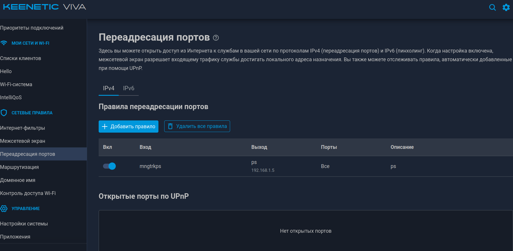

0 Vozmisvet Posted April 13 Author Posted April 13 консоль сервера или роутера cli? роутер перезагружал, переключился на wifi, порты все открыл... Quote
0 Vozmisvet Posted April 13 Author Posted April 13 все пообновлял, сервера, на них PRO еще запустил, opkg обновил перезапустил, добро все работает!!!))) Quote
