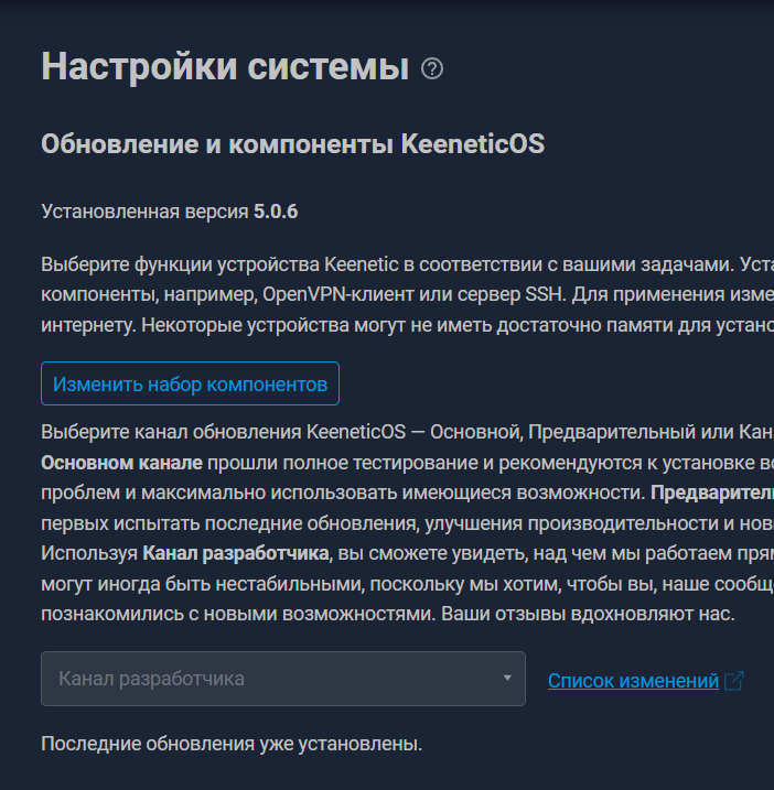

В соседней теме "Журнал изменений" в списке поддерживаемых моделей явно указан Air (KN-1611).
Но прошивка ему не прилетает.
Можно ли вручную накатить файлом? Если да, то где его взять?

Так собственно изначальный вопрос знатокам актуален:
Можно ли взять бинарь от другого роутера на Air (KN-1611) ?
Например, от того же KN-1613 ?
Различий по памяти/процу и тд - там нет вообще... Разве что у более старой версии на пару антенн больше и на 1 порт (на порты пофиг вообще - этот узел чисто под WiFi у меня)
Так вообще кто-нибудь делал? )
Либо от какой-то ещё модели лучше подойдет прошивка?
