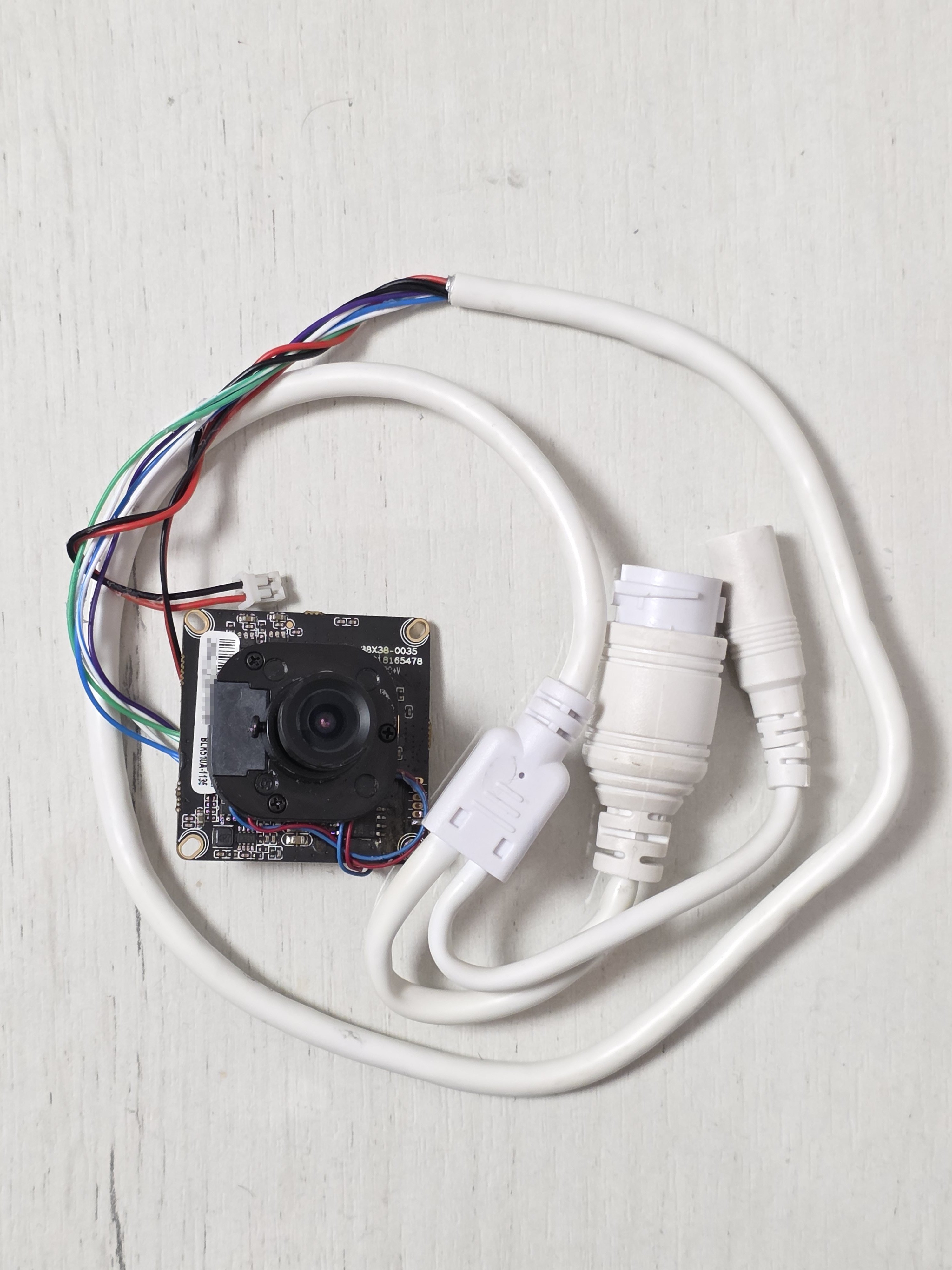

Имеется Mesh-система в составе KN-1012 (контроллер) и двух KN-3210 (рентрансляторы). Также есть отдельный сегмент, куда подключены камеры видеонаблюдения. Все камеры подключены напрямую к контроллеру, не через ретрансляторы.
После обновления на 5.0.6 обнаружил, что одна из камер XMEye, имеющая старую прошивку, начала каждые две минуты отваливаться от видеорегистратора (тоже XMEye):
