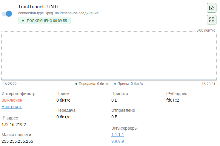

Настраивал строго по инструкции.
opkgtun0 вроде поднимается, но в веб интерфейсе keenetic траффика 0. Если направляю любое устройство через этот туннель инета нет.
ip link show opkgtun0 55: opkgtun0: <POINTOPOINT,MULTICAST,NOARP,UP,LOWER_UP> mtu 1280 qdisc fq_codel state UNKNOWN mode DEFAULT group default qlen 500 link/none
# curl --interface opkgtun0 -4 ifconfig.me  выдает ip сервера
Что я делаю не так?

3 часа назад, ArtEvs сказал:
Поправил.
Да, заработало). Только что-то в сис мониторе траффик не отображается. interface OpkgTun0 ip global auto - не помогло. Хотя это так мелочь.

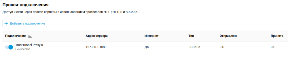

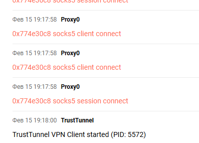

здравствуйте. так и не получается запустить. вроде при ручной проверке пишет что подключен. но при включении интерфейса на кинетике через него трафик не идет. и еще вопрос в файле mode что за ip?
в логах пишет что все ОК. я может на роутере что то не так делаю?
Edited by zaknafein

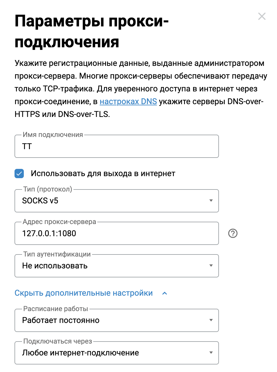

Добрый день. IP в mode используется для режима TUN. На этом IP TrustTunnel поднимает интерфейс. Не используется в варианте Proxy.
Можно попробовать удалить Proxy-подключение в интерфейсе роутера и добавить вручную:
Еще посмотреть логи TrustTunnel в /opt/var/log/trusttunnel.log. И сообщения в интерфейсе роутера в Диагностике.
Нужно проверить, что в trusttunnel_client.toml настроено так (для режима Proxy):
[listener]
[listener.socks]
address = "127.0.0.1:1080"
username = ""
password = ""
По умолчанию там это закомментировано.

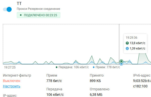

создал вручную и как будто заработало. какой то трафик начал ходить. но все равно инета на устройстве нет. я же правильно сделал группу и назначил туда прк4сти?image.png.67de9b50ecfc9b7cbdb79d57b1d53ebb.png
такая картина в логах роутера. еще смущает что принятого трафика в сотни раз меньше отпревленного

Здравствуйте!
Недавно настроил роутер по похожей схеме с другой ветки:
И ситуация такая же как здесь у rkt1574 - не отображается трафик на мониторе.
Попутно в режиме "tunnel routing mode: none" ничего не работает, хотя маршрутизация в роутере вся прописана. Не работают зарубежные сайты в блокировке, все остальное при этом работает.
В режиме "auto" работает, но он все гонит через свой туннель.
Что не так? Как заставить нормально работать? Подскажите, пожалуйста.
Update: похоже разобрался... после каждого перезапуска надо переименовывать интерфейс...

Статистика трафика TrustTunnel (OpkgTun) в веб-интерфейсе — решение
rkt1574, Ledington — это про ваш вопрос о нулевом трафике на мониторе.
Причина: KeeneticOS считает трафик только для устройства opkgtunN, которое создаёт сама. Скрипт установки удаляет это устройство и переименовывает tun0 клиента — маршрутизация работает, а счётчики нет.
Клиент TrustTunnel с версии 1.0.62 умеет подключаться к готовому устройству (device_name + use_existing). Я сделал расширенную версию скриптов ArtEvs с этим режимом — Артёму спасибо за основу:
