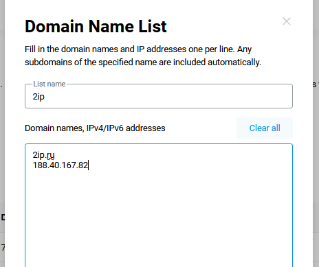

А у меня вообще вопрос, хоть у кого-то работает что ли Dns-маршрутизация? хоть в каком-то виде?
я вписываю буквально 2 домена и 1 ipv4 адрес в список и включаю его на интерфейс wg и даже шлюз интерфейса прописываю и хоть бы хны.. на страницы диагностики делаю трассировку до этого ip адреса и он всё равно идёт "напрямую". пробовал в версиях 5.0.4 и 5.0.5 .
Чёт все молчат. Никто не обсуждает что оно не работает ни в каком виде. просто ipv4 маршрутизация, не днс - работает как часы.

Так а можно подробнее. На какой интерфейс (wg ?) используется ли doh / dot или чистые днс?
Приложил скрин как делал. тоже на kn-1011. Там ошибиться то негде. Лист да само правило включить и гейтвей вг интерфейса прописать.
на самом вг у меня 0.0.0.0/0
6 минут назад, SLT-Ghost сказал:
На любой интерфейс, у меня есть и OVPN и WG. Используются DoT/DoH. Транзит DNS-запросов не разрешен. Попробуйте после добавления записи выкл/вкл на интерфейсе куда направляете.

неа. Включал \ выключал и листы и интерфейс вг. Толку ноль. проверяю роутинг (трасировка) с самого роутера с вкладки диагностика на всякий случай.
При этом не у одного меня. У товарища на Ultra то же самое поведение. Просто игнорит наш awg интерфейс.

3 минуты назад, SLT-Ghost сказал:
Так надо проверять с клиентов. Для самого роутера она и не будет работать.

3 минуты назад, mrGhotius сказал:
Да то же самое.
Трассировка маршрута к 2ip.ru [188.40.167.82]
с максимальным числом прыжков 30:
  1    <1 мс    <1 мс    <1 мс  KEENETIC [192.168.1.1]
  2    20 ms    15 ms    17 ms  10.49.10.9
При этом для этого 188.40.167.82 правила выставил даже "exclusive route" и всё равно идёт на 10.49..... вместо 10.8.0.1
12 минут назад, SLT-Ghost сказал:
Да то же самое.
Устройства в политике по умолчанию? Работает только в этой политике.
Edited by mrGhotius
  • Upvote 2
9 минут назад, mrGhotius сказал:
Мдааааа... стечение обстоятельств.
простые ipv4 роуты когда пачкой подгружаешь - в диагностике трассировка нормально работает - сразу видно результат.
С клиентов то же самое, даже если политика не дефолт (nfqws).
А тут, с днс-роутингом прям два в одном получилось. И политику нужно менять (а как быть с ютубом то) и в диагностике эту маршрутизацию не посмотреть. Спасибо, с дефолтной политикой всё получилось.
