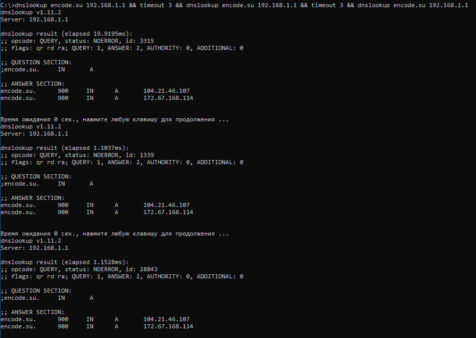

Прошивка 5.0.4. Имеется wg туннель и "Списки доменных имен" для маршрутизации на wg.
днс сервер встроенный, прописан 8.8.8.8, без провайдерского.
при запросах напрямую к 8.8.8.8 ответ в районе 40-50мс.
при запросах через роутер, к времени ответов стабильно прибавляется 100+мс
так-же отсутствует какое-либо кэширование, последующие dnslookup-запросы были отправлены мгновенно после предыдущего.
указанный домен encode.su - вне списка доменых имен для маршрутизации. (аналогичная ситуация и с доменами из списка)
отключение списка доменных имен - не приводит к улучшению.
используемая утилита - https://github.com/ameshkov/dnslookup
Изменено пользователем zubzer0

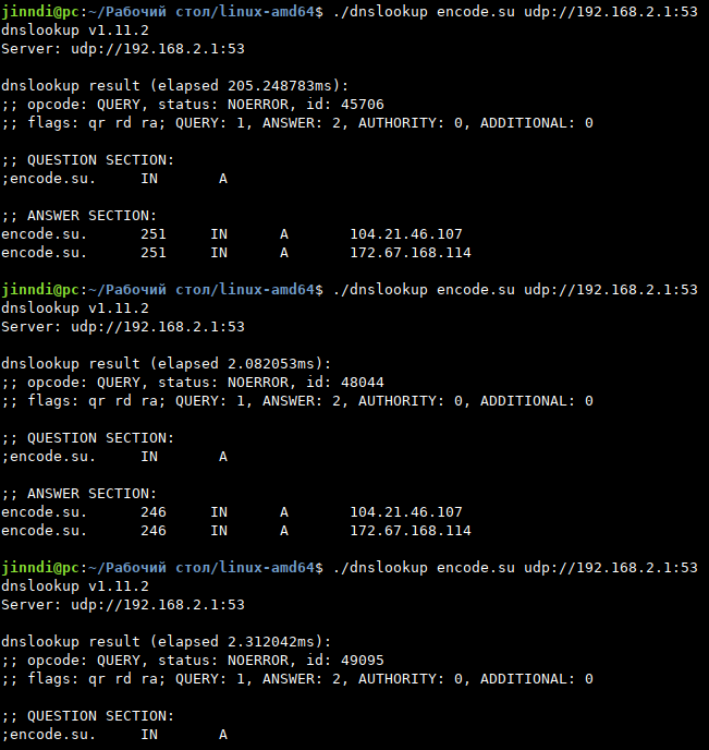

29 минут назад, jinndi сказал:
для интереса попробовал, как бы кеширует получается? прошивка 5.0.4
- если ответы приходят быстро, то кэширование работает.
- вы делали "Маршрутизация - Маршруты DNS - Правила маршрутизации" ? (основа проблемы)
- вы делали какой либо кэш-перехват, как из моего примера с unbound ?

2 минуты назад, zubzer0 сказал:
- вы делали "Маршрутизация - Маршруты DNS" ?
да, в маршрутизации в список добавил домен, в правилах направил этот список в политику в которой WG  по умолчанию
кхмм.. решил перепроверится еще раз.
ситуация та-же, при наличии правил (даже если они выключены), кэш не работает + оверхед задержка.
правила удаляю, оставляя списки - кэш начинает работать, оверхед задержка пропадает.
- каких либо настроек KeeneticDNS через CLI - вообще не делались, ни разу.
Маршруты DNS - Правила маршрутизации (есть)
https://images4.imagebam.com/7f/3f/ba/ME1AVGUT_o.png
Маршруты DNS - Правила маршрутизации (отсутствуют)
https://images4.imagebam.com/a0/3f/d9/ME1AVGUU_o.png

1 час назад, jinndi сказал:
Устройство, с которого тестируете, в политике по умолчанию?
8 минут назад, mrGhotius сказал:
по умолчанию основное подключение, в другой политике WG подключение по умочанию на эту политику направляю список доменов, но что-то кажется это не работает
вообще как я понимаю эта схема должна работать без DoT/DoH днс, тогда резолв днс будет всегда на стороне WG сервера идти и поэтому это и будет постоянный оверхед как автор пишет
Изменено пользователем jinndi

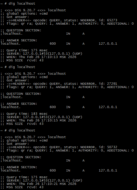

jinndi попробуйте сделать тест внутри роутера, можно и через dig (он тоже пишет время ответа)
dig @127.0.0.1 example.com
dig @192.168.1.1 example.com

через dig в entware попробовал, действительно есть постоянная задержка при задействованных правилах маршрутизации, если их удаляют то после первого запроса дальше нулевая задержка
4 минуты назад, jinndi сказал:
проблема подтверждается.
её можно не видеть, если есть кэш перехват, либо на уровне ОС, либо как я описывал ранее - через unbound

Тоже самое, +100-200 мс на любой запрос, при наличии одного правила с пустым списком.
