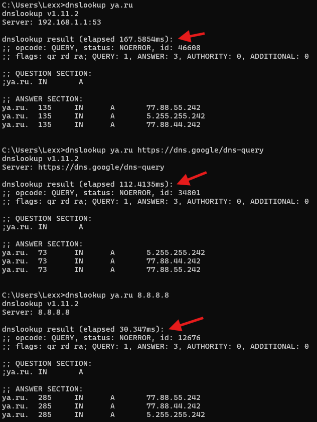

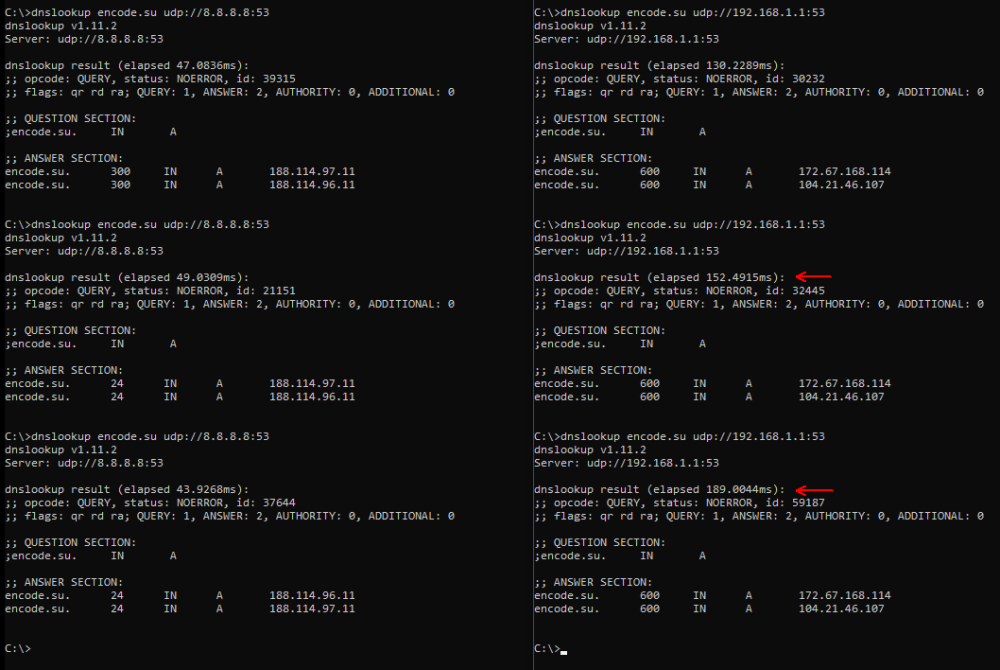

Прошивка 5.0.4. Имеется wg туннель и "Списки доменных имен" для маршрутизации на wg.
днс сервер встроенный, прописан 8.8.8.8, без провайдерского.
при запросах напрямую к 8.8.8.8 ответ в районе 40-50мс.
при запросах через роутер, к времени ответов стабильно прибавляется 100+мс

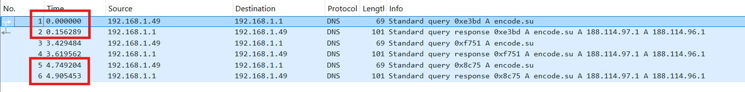

так-же отсутствует какое-либо кэширование, последующие dnslookup-запросы были отправлены мгновенно после предыдущего.
указанный домен encode.su - вне списка доменых имен для маршрутизации. (аналогичная ситуация и с доменами из списка)
отключение списка доменных имен - не приводит к улучшению.
используемая утилита - https://github.com/ameshkov/dnslookup

напрямую с пк - ответ в районе 40мс, через промежуточный DNS роутера на тотже 8.8.8.8 +100мс задержки.
когда-как должны быть ну максимум +5мс,а не +100мс и то в лучших моментах.
к чему это приводит? если у сайта 10+ доменых имен на коннекте, это может приводить к более +1сек задержки перед началом загрузки страницы. к примеру vkvideo.ru подгружает аж 38(!) доменных имен userapi.com и okcdn.ru

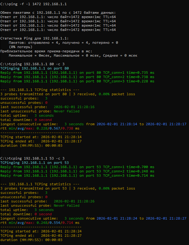

результаты пинга полным пакетом и tcp-пинг / http-ping
используемая утилита https://github.com/pouriyajamshidi/tcping
роутер откликается быстро, но не по части работы встроенного DNS
даже страничка http://192.168.1.1/opkg - загружается через curl быстрее чем прилетают ответы от DNS
Что такого невообразимого пытается делать встроенный dns сервер, что он оказывается медленнее (доп. 100-150мс оверхед) чем встроенный http-сервер с 10-15мс О_о

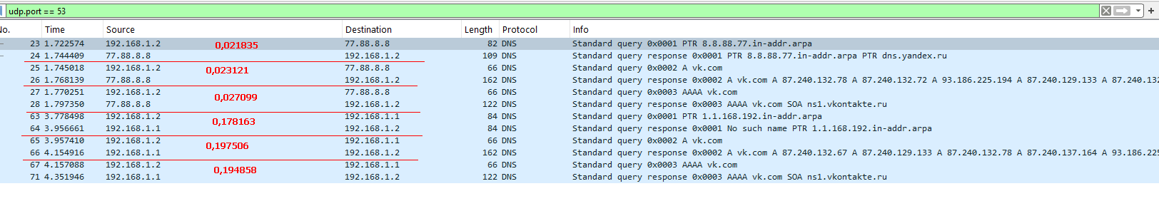

А при захвате пакетов не видно таких задержек.
у меня и Wireshark показывает + 100-150мс

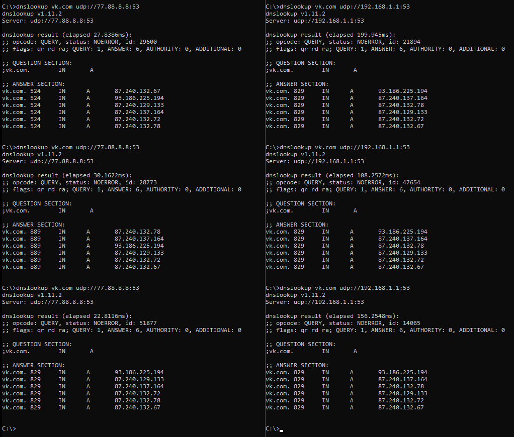

nslookup vk.com 77.88.8.8
nslookup vk.com 192.168.1.1image.thumb.png.1bce4365864be95e8a3671abe391e5ef.png
Изменено пользователем zubzer0

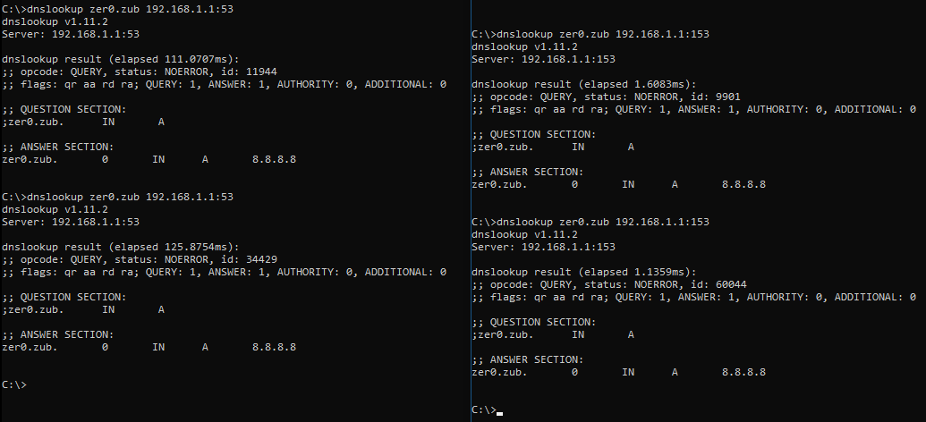

сделал на роутере dnsmasq на 192.168.1.1:153
в dnsmasq прописал address=/zer0.zub/8.8.8.8
в настройках прошивки KeeneticOS указал сервер 192.168.1.1:153
т.е. ссылающийся на dnsmasq внутри себя!
в итоге +100-120мс если обращаться через :53 который обращается к :153
нежели если обращаться к :153 напрямую к dnsmasq
в Wireshark результат тот-же. утилита работает правильно.
Роутер стабильно тормозит DNS на 100+ мс

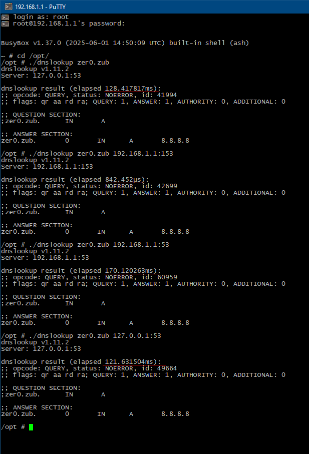

проверил и в самом роутере
днс стабильно тормозит хоть то 192.168.1.1 хоть 127.0.0.1
170мс !
минимальный трафик, ЦП нагружен 1-3%

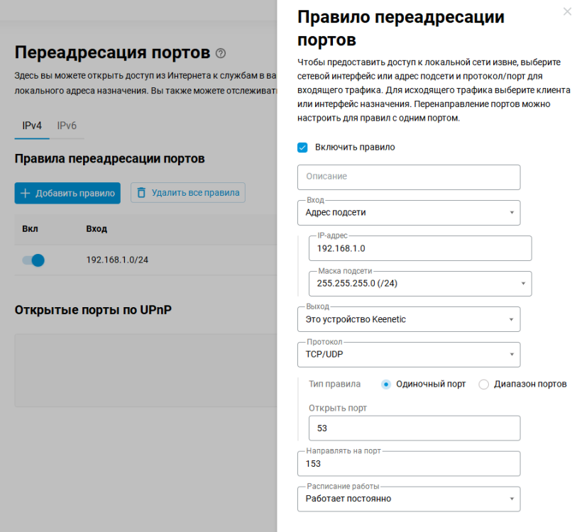

3. создаем правило переадресации портов как на картинке:
тем самым переадресуем все входящие 192.168.1.х на 53 порту, в 153 порт внутри роутера, который в свою очередь обращается к 53 порту своего 127.0.0.1
Зачем? Это даст возможность кешировать днс записи, чтобы второе и последующие обращения происходили без этого 100-200мс тормоза.
При этом мы оставляем рабочим и родной DNS и логику FQDN.
Просто слегка бустим/исправляем кэш-перехватом.

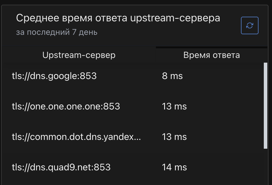

Я наблюдал схожее, хоть сразу и не написал. На меньшем кол-ве доменов, и на ultra 1811/1812. Т.е. (возможно) производительность cpu не особо имеет значение. Как будто, где-то очередь, которая разбирается последовательно.
Adguard тоже помогал (за встроенным dns), с включенным optimistic caching (отвечать всегда из кэша) и увеличинным ttl.
@dchusovitin  сначала тут был пост-сообщение, где я посоветовал использовать AdGuardHome до KeenDNS.

удалось снизить влияние оверхед задержки FQDN 150-200мс только таким способом:
клиенты - unbound - KeneeticDNS(FQDN) - adguardhome-go - интернет
1. Настройка AGH-go
- указываем bind_hosts 192.168.1.1 и port 253
- Быстрый IP - off (т.к. AGH находится после FQDN)
- кэш и оптимистический - строго off
- размер кэша - 0
- TTL min / max = 900 / 86400
- TTL заблокированного = 900
2. Настройка KeneeticDNS:
- прописываем днс сервер - 192.168.1.1:253 (AGH)
- делаем правило перенаправления (перехвата) 53->153 (для unbound)
https://images4.imagebam.com/6f/ba/ab/ME1AT36A_o.png
(плюсом: данным правилом клиенты не смогут обратится к любым другим DNS на 53 порту, заставляя клиентов использовать только 192.168.1.1, и пресекая утечки мимо FQDN, [исключение: doh/dot] )
3. Настройка unbound (для ARM64 2ядра):
- включен обычный кэш
- включен prefetch кэш, который фоново обновляет записи за 10% перед истечением TTL
- включен "оптимистический кэш" на 3ч, который отдает ответы с TTL 10сек, в это время фоново обновляя просроченные записи.
- в случае если у AGH будет включено кэширование, то фоновые записи из 10%-prefetch будут обновляться из старого кэша AGH (это плохо)

На клиенте, был сделан фоновый скрипт с dnsproxy, который логирует скорость ответа от сервера 192.168.1.1
и в течении 3 дней сбора статистики, на прямом KeeneticDNS, было установлено, что средняя задержка ответов около 180мс !!
Тогда-как на вышестоящем AGH, который отдавал ответы встроенному KeeneticDNS, "среднее время обработки запроса" была всего 20мс.
После применения этого "днс-бутерброда", удалось снизить среднюю задержку, на клиенте, на минус 150мс. Сделав её равной около ~30мс.
