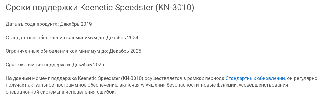

а вот этому верить не нужно, получается?
https://support.keenetic.ru/speedster/kn-3010/ru/21743-product-lifecycle-support-policy.html
Для каждого продукта существует три периода поддержки программного обеспечения: Стандартные обновленияОграниченные обновления и Окончание обновлений/поддержки. Периоды поддержки привязаны к дате выпуска конкретного продукта компанией Keenetic, а не к дате, когда вы приобрели этот продукт. Оговариваемые ниже сроки и условия могут быть расширены для отдельных продуктов.
Стандартные обновления: Минимум три года после выпуска продукта Keenetic предоставляет стандартные обновления, которые включают добавление новых функций, исправление обнаруженных ошибок и обновления безопасности для устранения потенциальных уязвимостей.
7 минут назад, Denis P сказал:
Читаем внимательно мое сообщение
