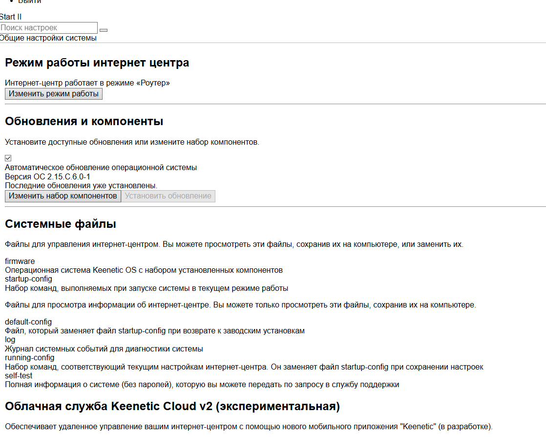

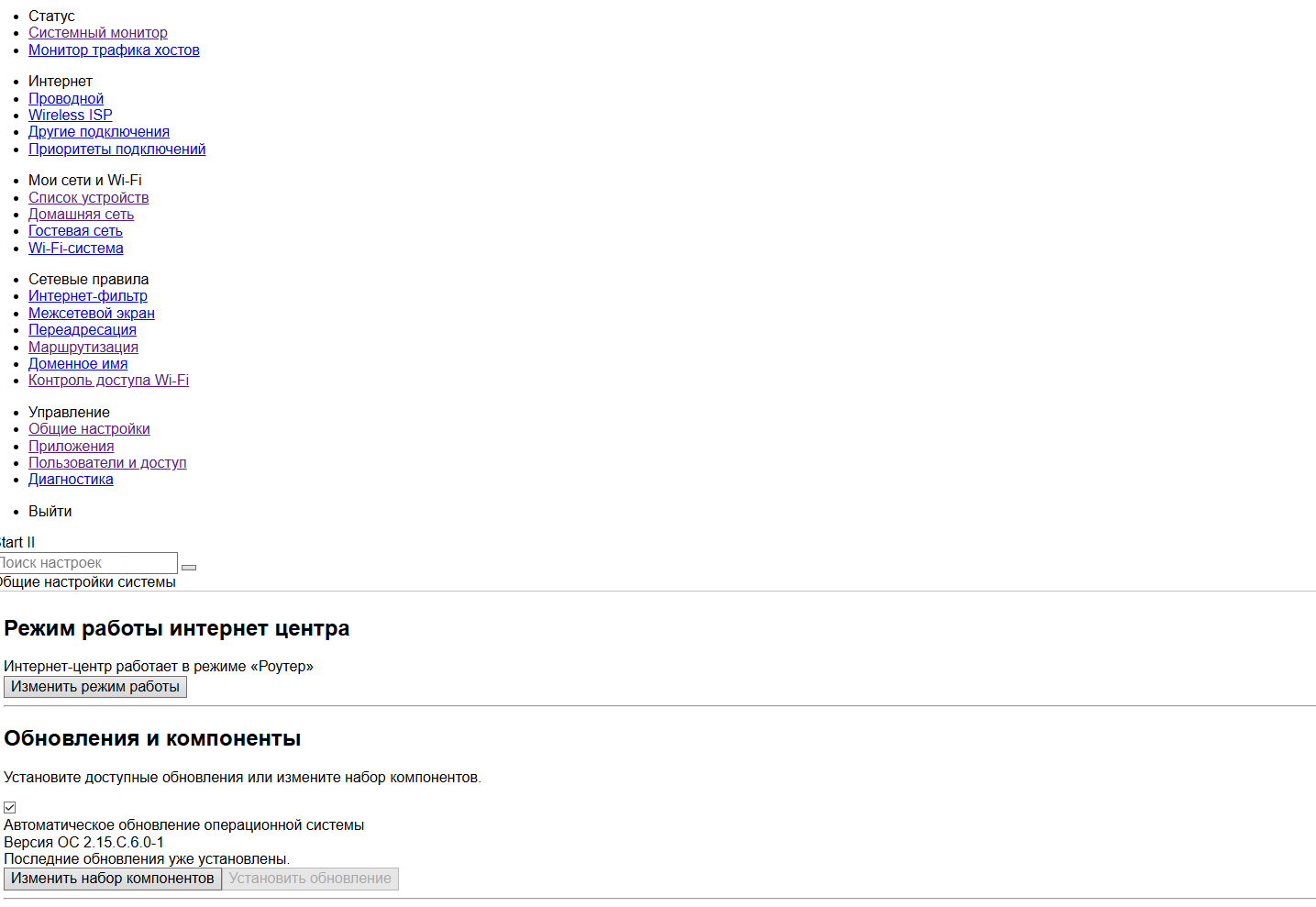

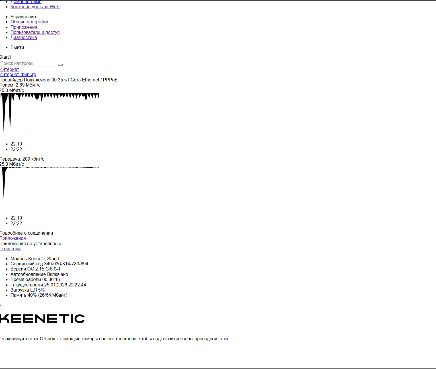

Мое почтение!
потратил кучу времени, но так и не смог найти решения.
меню убежало еще года 3-4 назад, думал санкции, и забил.  Но тут стал вопрос о переходе на другого провайдера. Пришел мастер и сказал, что так быть не должно. У всех все нормально.
Может подскажите, как сделать нормальный интерфейс.
винду переустанавливал, модем до заводских сбрасывал, браузеры пробовал всякие (гугл, опера, стандартный, яндекс, фаерфокс) все кроме стандартного от винды и гугл, ставил специально, то есть не куков, ни логов не было.

Ощущение, что  интефейс устарел, а браузеры обновились.  Посмотрите нет ли для вас более свежей прошивки. https://osvault.keenetic.net/  Так-то роутер обновить пора
По какой-то причине у вас не загружается CSS-стили веб-интерфейса.
CTRL+F5 на странице не помогает?
Вы на роутер по http или https заходите?
С другими сайтами в интернете ведь нет проблем?

CTRL+F5 на странице не помогает?  - не помогает
 на роутер по http или https заходите? через http. через s не пускает совсем.
ни на каком другом сайте такой проблемы не наблюдалось

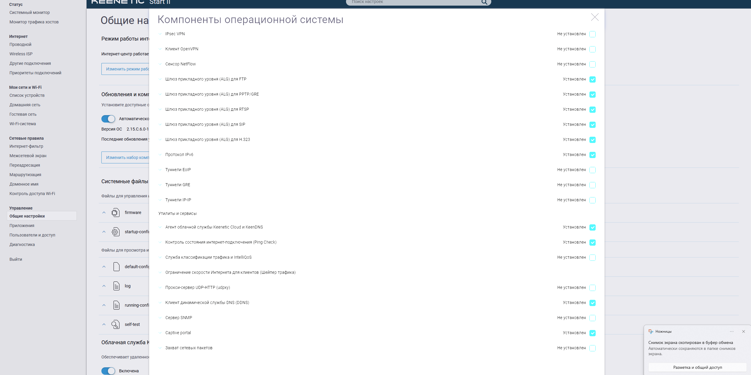

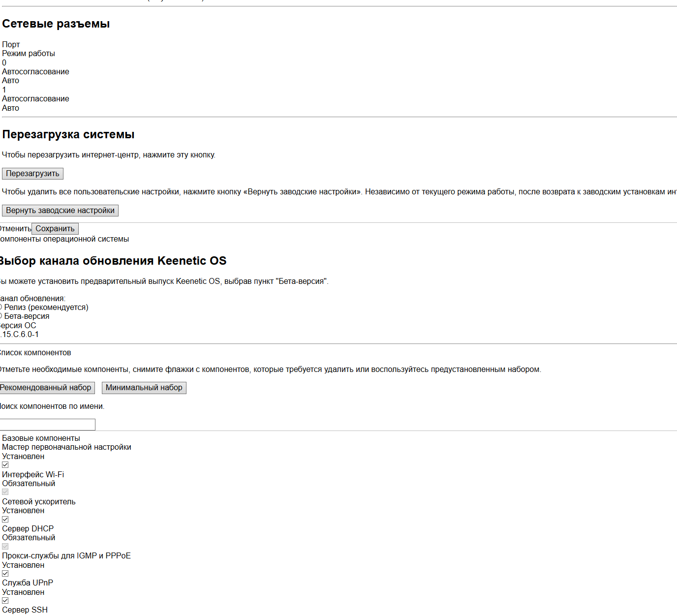

прошивку он на туже версию обновлять не хочет. откатить на более старую я не смог.
были доступны кнопки выбора дополнительных компонентов, я их понажимал (галочки поставил) нажал сохранить, роутер обновился, перезапустился, с нормальным меню.
Ну т.е. по сути обновилась версия прошивки и баг пропал. Ок.
Ненужные компоненты можете отключить, если мешают. Версия прошивки останется той же.
